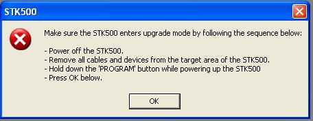

Hellósztok. A következő a problémám. Nemrégiben vettem egy stk 500-ast, avr studio 4-el programoztam attiny 45-ös prockót, meghalt a rendszerem, vírus miatt, majd új win, és minden progit ujra szettem netről. De miután ujra telepítettem az avr studiot, csak ujab verziót találtam, mert a régiek 1 hibaüzenettel leáltak a telepítéssel. De az újab verzió a az:
AVR studio 4 version:4.15 -az stk 500-asommal úgytűnik nem kompatibilis. Frissítést kér, majd mikor leokézom, kiírja hogy nem találja a programmert, és kilép. ha meg figyelmen kívül hagyom, és csak az procit törlöm majd felírok rá valami progit, lelassulva működik. Mi lehet a probléma? honnan tudnék nomálisan működő avr studió4 et leszedni?
Ha a kérdés aktuális még... Lehet, hogy rosszul rémlik, de amikor előtte írja az ablakban, hogy megtalálta a frissebbet, akkor kell neki azt mondani, hogy kösz, nem kell. (Cancel/Mégse)

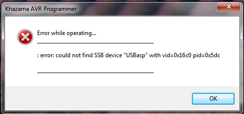

Azon az oldalon található egypár szoftver amik közül a KHAZAMA AVR-t és az eXtreme Burner-AVR-t próbáltam és egyik sem akarta felismerni. Egy hibát ír ki.
De van ott egy ilyen rész: Download Firmware and circuit The following packages include circuit and firmware. usbasp.2009-02-28.tar.gz (260 kB) usbasp.2007-10-23.tar.gz (172 kB) usbasp.2007-07-23.tar.gz (176 kB) usbasp.2006-12-29.tar.gz (118 kB) Supports programmers with ATMega48 and ATMega8. usbasp.2006-09-16.tar.gz (116 kB) New VID/PID! usbasp.2005-11-14.tar.gz (175 kB) usbasp.2005-07-03.tar.gz (166 kB) usbasp.2005-04-21.tar.gz (169 kB) És innét letöltöttem az : usbasp.2009-02-28.tar.gz és ha azt kicsomagolod található benne három mappa egy readme és egy changelog text dokumentum.És a bin mappában levő fájlokat kell belemásolni arra a helyre ahová a khazama AVR programot telepítettük. Nos ezt meg is csináltam és utána felprogramoztam a programozó prociját majd beletettem a progizóba és elindítottam a programot. Ekkor kiírta a gép, hogy az usb eszközt nem lehet felismerni holott az eszközkezelőben megnyitottam és azt írta, hogy az illesztőprogram naprakész. hát rákapcsoltam az égetöre egy procit és megpróbáltam letörölni, de ekkor kiírta azt a bizonyos hibát. Megpróbáltam beolvasni és írni a procit de mindíg kiírta ugyanazt a hibát. Idézet: „utána felprogramoztam a programozó prociját” Lehet, hogy a Fuse bitek nem jól lettek beállítva égetés előtt?
