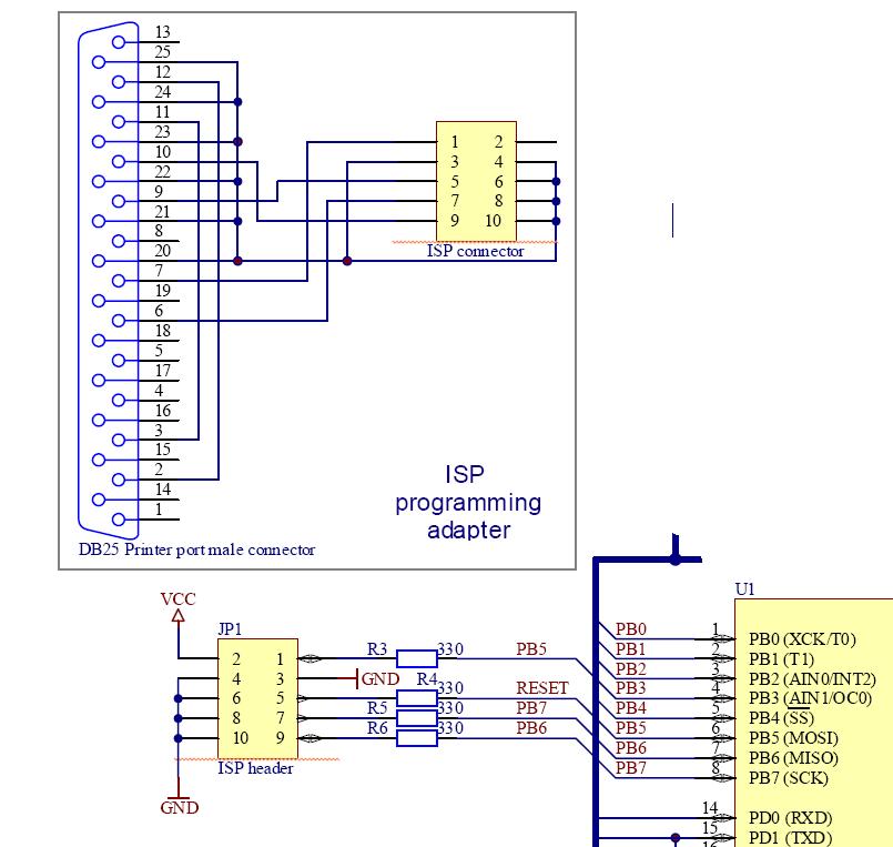

(#) luigi hozzászólása Jan 12, 2010 /
Most kezdenék ismerkedni a témával, ezért
megépítettem a Topi féle AVR-Dopert de a lelke még hiányzik.
Be tudná nekem Budapesten valaki égetni a progit?

(#) edison14 válasza luigi hozzászólására (») Jan 13, 2010 /
Miért nem építesz egy egyszerű kis programozót amivel akár mikor fel tudod programozni az AVR-jeidet?
Ha kell teszek fel kapcsolási rajzot egy megbízható és jól működö LPT portos égetőről.

(#) luigi válasza edison14 hozzászólására (») Jan 17, 2010 /
Megépítettem, de sajnos nem tudom működésre bírni.
Hiába próbálok vele írni mindig ezt kapom:
> "make.exe" program
avrdude -p attiny45 -P lpt1 -c stk200 -U flash:w:main.hex
avrdude: AVR device not responding
avrdude: initialization failed, rc=-1
Double check connections and try again, or use -F to override
this check.
avrdude done. Thank you.
make.exe: *** [program] Error 1
> Process Exit Code: 2
> Time Taken: 00:00
A kábel kb. 10 cm.
A feszültség LM317-el stabilizálva (elemről) 5 volt.
PonyProg-gal ellenőrizve (Interface Setup) OK.
Tanácstalan vagyok.
(#) edison14 válasza luigi hozzászólására (») Jan 17, 2010 /
Nézd át hogy mindent jól ültettél e be és próbáld ki ponyproggal. Ha nem megy akkor valószínűleg vagy az AVR-ed lesz tönkremenve vagy valamit rosszul csinálsz.
Megvan a probléma.
Fordítva volt a dsub csatlakozó.
(A rajzon is rosszul van? Nem értem.)
Most ok. Már sikerült is az egyik ledvillogtató programot beleírni.
Köszönöm a segítséget.
Szívesen segítettem. De a kapcsolási rajzban a nyákrajzban és beültetési rajzban én nem találtam hibát.

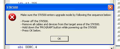

(#) Lúd-fi hozzászólása Feb 6, 2010 /
Ez a beginner probléma kezd elhatalmasodni rajtam. Van egy olyan érzésem, hogy most egy hétig nem szabad ránéznem sem az AVR-re, sem a programozóra. Szét vagyok esve:
1. Nem értékeltem t-danit. - Bocs, mint ahogyan sok mindent ... ezt sem vettem észre.
2. Amatőr csillagász próbálkozásai:
Előző idétlen kérdésemre kapott válasz után 16000x elolvastam a a cikket. Megépítettem és telepítettem az USB ISP-s programozót. Minden rendben ment.
Majd összekötöttem az MCU-val. Mindent úgy csinált, ahogyan a cikkben le volt írva, de hiába állítottam át 57.6kHz-re, nekem akkor is ugyanazt az üzenetet hozta, mint először. (Túl magas ISP frekvencia)
Viszont a progi átmenet az MCU-ba.
Némi gubanc volt a vezetékeknél, de nem tulajdonítottam neki jelentőséget, mert a program betöltődött.
Hurrá … gondoltam és írtam egy fokkal bonyolultabb programot. Két LED villogott .
Innentől kezdődtek a problémák:
Először nem volt kapcsolat a programozó és az AVR Studio között. Semmi baj, gondoltam ... és újra telepítettem programozót. STK.. program eltávolításra került. Újraindítom a gépet, bedugom a programozót az USB-be és semmi nem történt. Az XP nem látja a programozómat. Ez gáz.
AVR Studio-t elindítottam „RUN” és „Connect”. Ennek hatására egy hibaüzenetet kapok:
- kapcsoljam ki az STK500-at
- csatlakoztassam szét a kábeleket
- nyomjam le a „PROGRAM” gombot, amikor bekapcsolom az STK500-at
A tünetek alapján a vezeték gubancom miatt megöltem az ATmega programozómat, esetleg a 74126 kaphatott egy nyaklevest? :eek2:
Ha igen, akkor tud valaki segíteni nekem? 74126-ot tudok venni. ATmegát vinnék bárkihez, csak kellene egy 'Tyúk' is hozzá aki betölti a firmware-t
Veszett hálás lennék, ha tudna valaki segíteni.
(#) edison14 válasza Lúd-fi hozzászólására (») Feb 7, 2010 / 1
Én azt javaslom hogy higgadj le és építs egy programozót soros portra amivel fel tudod programozni a programozó processzorját. Erre a legalkalmasabb az AVR ISP LPT melynek a kapcsolási rajzát ITTEN tudod megnézni. Ez a legegyszerűbb és legmegbízhatóbb. Miután ezt megépítetted égesd bele az ATmega8 as prociba a programozóhoz tartozó hexeket. JÓL ÁLLÍTSD BE A FUSE BITEKET!!! Utána próba. Kellene működnie a programozódnak de ha mégsem működne akkor nézd meg hogy jól állítottad e be a programban a programozódat valamint hogy jók e a kábelek és hogy jó helyre telepítetted e a programozót. Más ötletem nincsen eddig csak egy-két embernek volt vele problémája és nekik is csak kis hibáik voltak. Nézzél mindent jól át és próbálgasd. Ha nem megy akkor az AVR miértek hogyanok című fórumba tedd fel mivel ott hamarább tudnak rá megoldást mint itt.
Sok szerencsét.
(#) Lúd-fi válasza edison14 hozzászólására (») Feb 8, 2010 /
