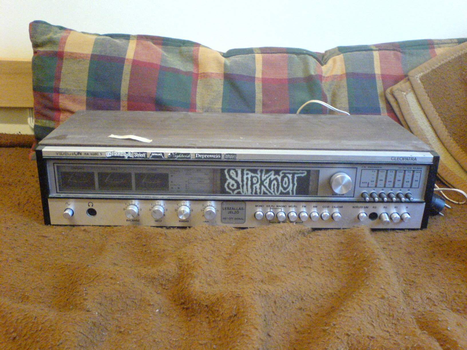

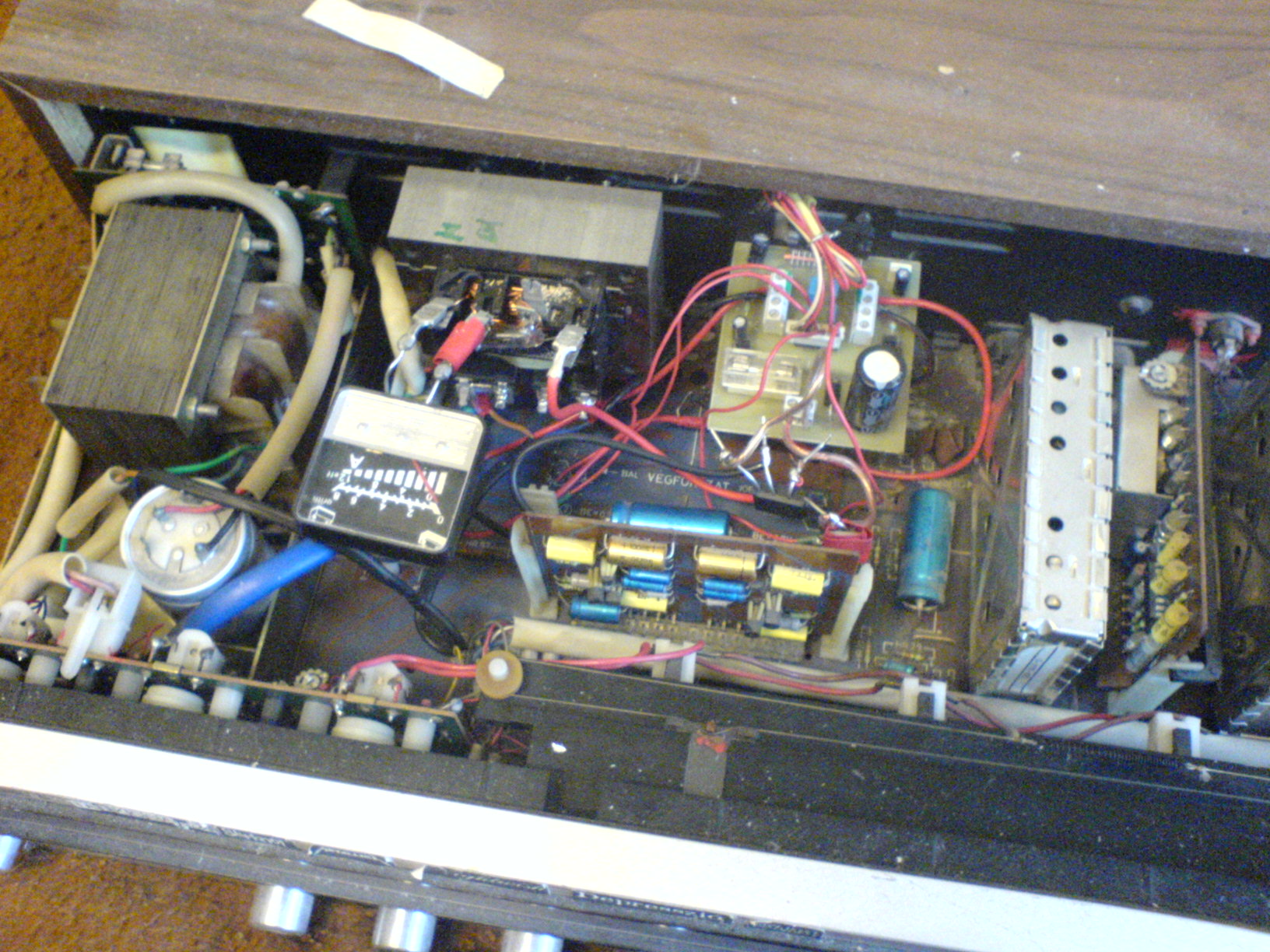

Van egy videoton Cleopatram, amit a suliból hoztam. A végfokokat megjavítottam. Szépen szólt is. Kaptam egy pár TESLA hangszórót, kipróbálás elött rámértem 4 ohm-ot mutatott a műszer rátettem az erősítőre és ezután "Mint a vaku villant" a bal csatorna végfoktranyópárja, és közben szállt a füst belőle és még akkor is villogott. (Igaz megjegyzem mókás volt, mintha egy rock koncerten viloggtak volna a reflektorok és ment volna a füst effekt ) Csak az a gáz hogy nem tudtam megcsinálni, kicseréltem a tranyókat, de nem megy még mindíg nem tudom mi lehet még a baja? A végfokpanel már toldozva foltozva van, amióta megkaptam a rádiót és elöször javítottam akkor is már foltozva volt, szóval gondolom nem elöször volt javítva . Most egy "FOS TDA" van belegányolva, hogy szoljon, és eléggé szar a hangja. Hiányzik az a szép telt dinamikus hangja!!! (De a dolog érdekessége, hogy szólt is egy ideig a hangszóró) ( Amint a képeken is látszik ez egy igazi Rocker Cleopatra) Légyszives segítsetek megoldani a problémát! Mellékeltem képeket is:
Hello, ellenőrizd a félvezetőket a végétől visszafelé. Én a végtranzisztort meghajtó tranyóra tippelek, vagy valamelyik forrasztásra. De ha már nagyon gány a panel, én akár újra is építeném. Anno nagy tisztelője voltam a Cleopatranak.
Nem olyan nagyon gány a panel, csak 1-2 helyen meg van égve és átkötések vannak rajta alul. Amit meg modasz azt meg meglesem, csak visszaszerzem a panelt, mert nagybátyámnál van aztmondta ő is megnézni, de nem talált semmit sem. Még azért körülnézek az interneten hátha valaki árusít valami ilyesmi hangpanelt
Először a panelon keress szakadást,rajz szerint kövesd le utánna a meghajtótranyók és a kissebb értékű ellenállásokat is ellenőrizd! Ha rám halgatsz végigméred az egész panelt mivel van rajz és mi hibás kicseréled ez a legjobb megoldás! Ugye jól kötötted be a végtranzisztorok vezetékeit és tettél szigetelést a tranyók alá?? Kap tápot egyáltalán mert nem egy bizti van bent ha jól emlékszem van egy halommal!
Kap tápot, szigetelés is van alatta mert a legelső alkalommal már kettédurantottam egy tranyópárt mert azthittem közöskollektorosba van kötve
. De utána kicseréltem és eddig működött...
A VR21 BC182-es tranzisztort feltétlenül cseréld, mert ezeknél előfordul, hogy kontakthibásak lesznek(műszerrel kimérve jónak tűnik!), ez pedig a végfok azonnali halálával jár!
Köszi az ötletet, azt is megnézem!!!
Nyitott vagyok minden jó ötlet felé!!!
