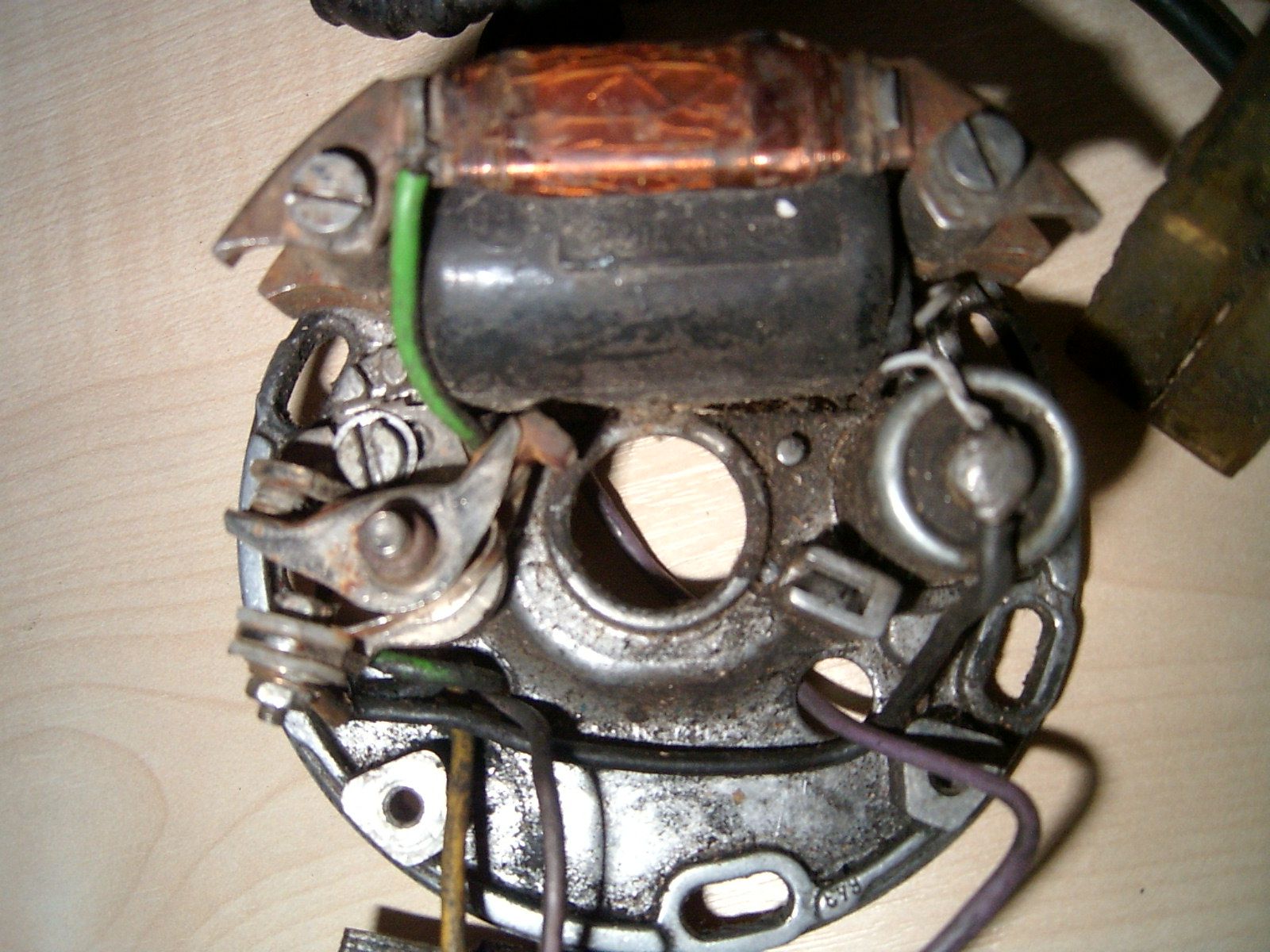

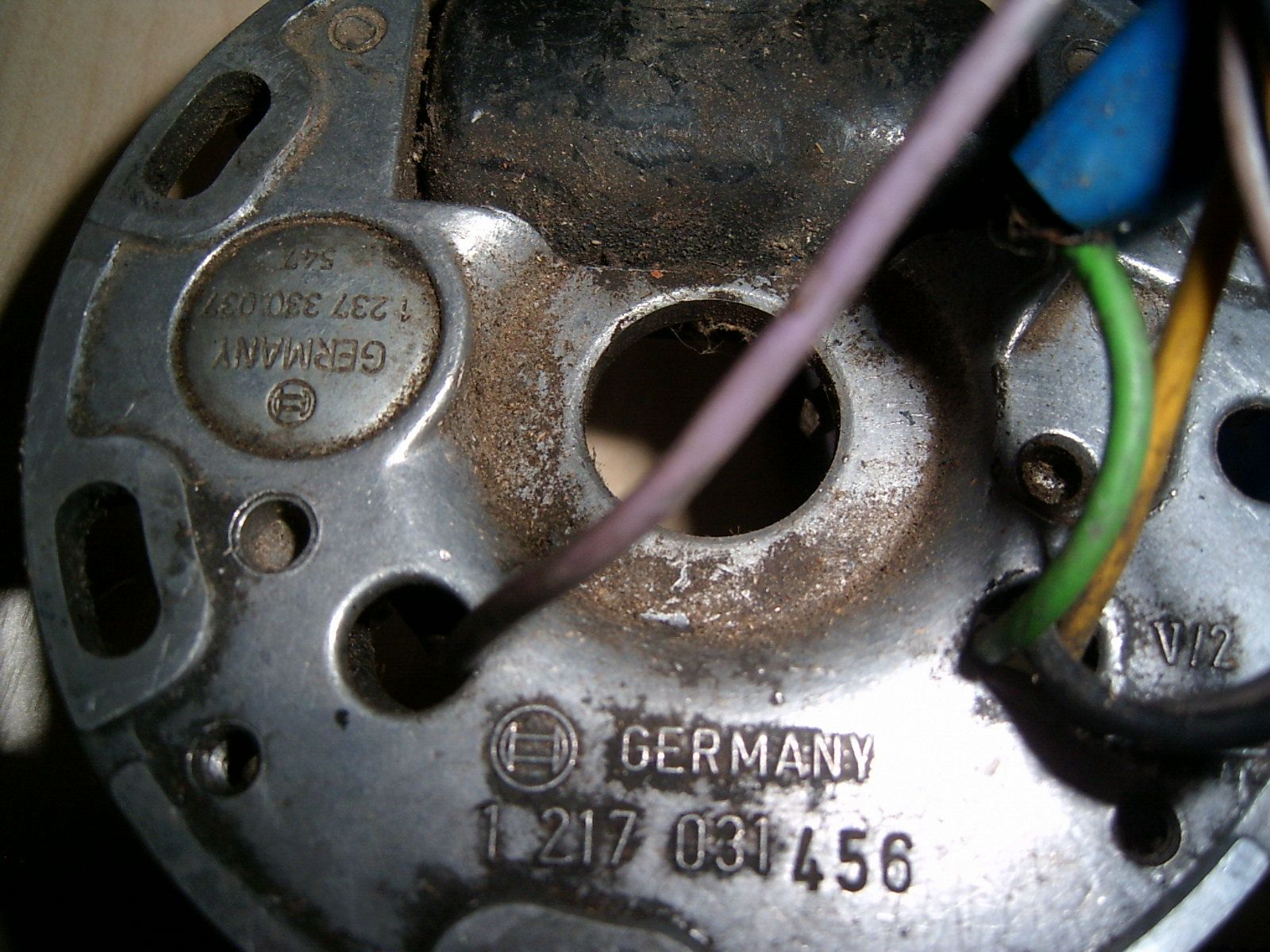

(#) szabi83 válasza mex hozzászólására (») Máj 23, 2009 /
Szia Mex !
Van egy komplett gyújtás alapom, Vajon ez milyen motorra való ??
A gyújtókábel, 30cm hosszú, a gy.alap átmérője 9 cm.
Az zsibvásárba vettem, eladó nem tudott róla semmit.
Szabi

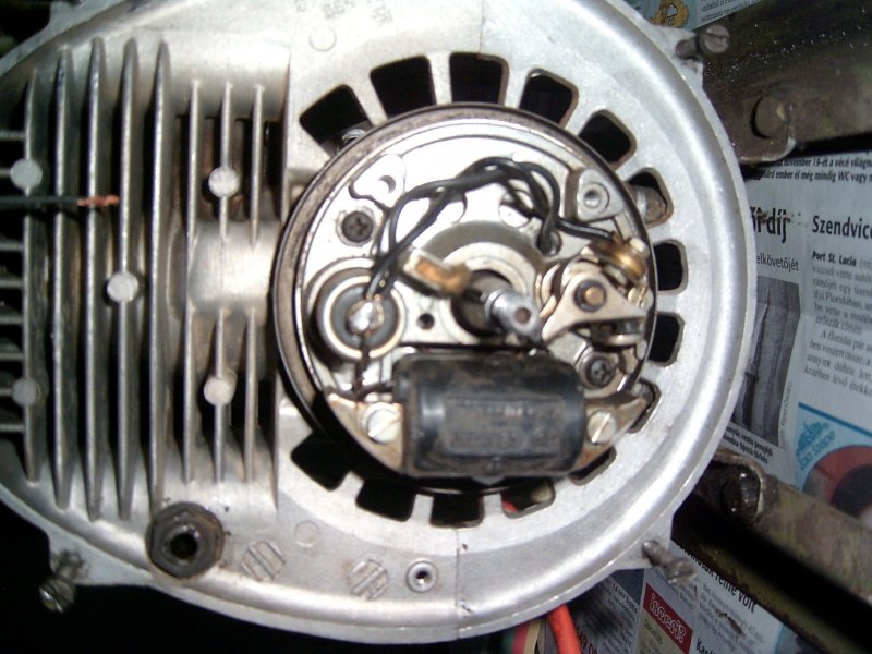

(#) szabi83 válasza szabi83 hozzászólására (») Máj 23, 2009 /
Még annyi lenne a kérdésem, hogy honnan lehetne szerezni, esetleg neked, nincs -e, általam kereset trafó ?
Íme egy kép, ehhez kellene, ez egy 33ccm motor 1,1KW-s.
Gy.alap átmérője 8 cm, a trafó-csavarok központi távolsága 45mm.
Ez előbbi hozzászólásomba lévő a gy.alapot ehhez szerettem volna alkatrészként használni, de méretben nem egyezett .
Szabi

(#) mex válasza szabi83 hozzászólására (») Máj 23, 2009 /
Hello. régi zündapp,kreidler,sach gyújtásra hasonlit.
A mágnes nincs meg?
Biztosan ezt a képet akartad feltenni?
Ez a motor is Sachs
Ja és köszi a tippet
„A mágnes nincs meg?”
Lendkerék nincs

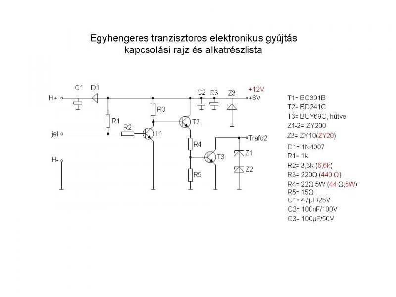

(#) mikulamotor hozzászólása Jún 6, 2009 /
Sziasztok! Segítségeteket kérném, mellékeltem egy kapcsolási rajzot és szeretném hall jeladó helyett induktív tekercsel(150 Omh) meghajtani. Kérdésem az lenne,hogy lehetséges e és ha igen akkor kell rajta változtatni és mit ? Köszönöm előre is a segítséget.
(#) mex válasza mikulamotor hozzászólására (») Jún 6, 2009 /
Ezt a kapcsolást (jelentősebb változtatás nélkül) nem lehet induktiv jeladóval meghajtani.
Az eredeti hall-os jeladót valamilyen harang,vagy tárcsa vezérli, meghatározva a ki-és bekapcsolási időket.
Az induktiv jeladó viszont csak egy tüskét ad, aminek messze nincs meg a kellő időtartama,a gyújtótrafóban nem tud felépülni a megfelelő nagyságú mágneses mező. Igy a szikra is igen soványka lesz, ha keletkezik egyáltalán.
(#) mex válasza mikulamotor hozzászólására (») Jún 7, 2009 /
Igy működni fog,de a kapcsolótranzisztor szinte állandóan nyitva van,csak a jeladótekercs pozitiv irányú impulzusánál zár le, ekkor adja a szikrát.
Igy viszont fölöslegesen hosszú ideig folyik az áram a trafón keresztül, jobban fog melegedni, és a tranyónak is nagyobb hűtőfelület kell.
Elfelejtettem beirni az R2 új értékét,ez 1k legyen mindkét tápfeszültség esetén.
(#) mikulamotor válasza mex hozzászólására (») Jún 7, 2009 /
Köszönöm a segítséget holnap neki is láttok a elkészítésnek. Még egy olyan kérdésem lenne,hogy a jeladó gyári helyén maradhat-e az előgyújtás értéke jó lesz ? Köszönöm az eddigi segítséget is sokat segítettél rajtam

(#) mex válasza mikulamotor hozzászólására (») Jún 8, 2009 /
Látatlanban csak valószinűsiteni tudom,hogy a hall poziciójában jó lesz az induktiv jeladó helyzete is. Arról azonban meg kell győződnöd, hogy a vezérlőbütyök (gondolom az lesz) közelitésekor,vagy távolitásakor adja a pozitiv irányú impulzust,mert ekkor keletkezik a szikra. Attól függően, hogy egy,vagy kétkivezetéses a jeladó,van-e benne mágnes,esetleg a vezérlőbütyök maga a mágnes, kell a polaritást megállapitanod.
A legegyszerűbb esetre egy példa: adott egy gyárilag egykivezetéses jeladó, aminek a másik kivezetése maga a felfogatórész,tehát automatikusan fémes összeköttetésben van a blokkal. A jeladó tartalmazza a mágnest is. Egy DVM-et rácsatlakoztatva 200mV állásban, a pozitiv vezetéket a V-ohm állásba dugva, a Common vezetéket pedig a jeladó rögzitőrészére téve, egy garantáltan nem mágneses csavarhúzót hirtelen közelits a jeladó felé. Valamennyi értéket ki fog jelezni,de nem is az érték a fontos hanem az előjel. Ha nincs negativ előjel, akkor jó, éppen a bütyök közelitésekor ad pozitiv jelet,ha a negativ előjel bevillan, akkor viszont szikra akkor keletkezik amikor távolodni kezd a bütyök a jeladótól. Ennek függvényében lehet pontosan belőni az előgyújtást.
Kicsit hosszúra sikerült, mentségemre szóljon, hogy csinálni egyszerűbb mint magyarázni. Ha nem érthető kérdezz.
