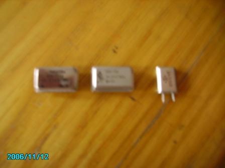

(#) Programmer válasza _JANI_ hozzászólására (») Nov 12, 2006 /
Itt van három alkatrész. A jobb oldali egy 14 MHzes kvarc(csak viszonyításképpen). A másik kettő viszont kissé fura ugyanis négy lábuk van.(Jobb minőségű fotót sajnos nem tudok készíteni.) A feliratok: YOCOM TCO-711A 28.63636 MHz 8609, a másikon: ae 404-740 30.0000 MHz 83-25. Ezek is kvarcok? Miért an négy lábuk?
(#) Programmer válasza Programmer hozzászólására (») Nov 12, 2006 /
A fotók
(#) DJ_Tacee válasza Programmer hozzászólására (») Nov 12, 2006 /
Hy! Azért, mert ezek tokozott kvarcoszcillátorok. Típus alapján Google, PDF doksiban megtalálod a lábkiosztást. Általában +5V kell nekik. Digitális modulokban előszeretettel alkalmazzák, frankó stabil négyszögjelet ad le.

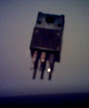

(#) Müszi hozzászólása Nov 27, 2006 /
Van egy PC tápból bontotttranzisztorszerű valamim
és ez van ráírva 5H0165R és négy lába van.
Tudtok segíteni?
Üdv.: Müszi

(#) Balu válasza Müszi hozzászólására (») Nov 27, 2006 /
Ennyit találtam gugli szerintem vmi stab ic lehet, de lehet hogy nem.

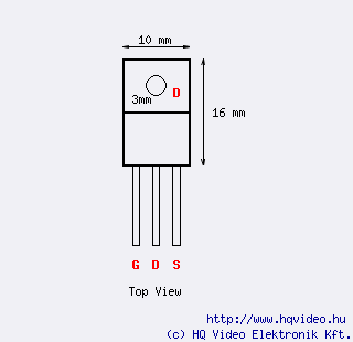

(#) zoz11 hozzászólása Nov 27, 2006 /
kaptam egy digitalizáló kártyát és annak a tápjába kéne ez az alkatrész csak ennyi van ráírva:
o4 n70pp
A
322101
Ez egy kapcsoló üzemü tápnak a tarnzisztorja szerintem FET. sehol se találtam. segítségeteket előre is köszönöm.
(#) kristalycuki válasza Müszi hozzászólására (») Nov 28, 2006 /
Hello
Én ezt találtam:link
Az www.allicmall.com -on elég sok alkatrészt meglehet találni,csak az a baj h angol nyelven!
Én meg azt még nem tudok:no:
(#) _JANI_ válasza zoz11 hozzászólására (») Nov 29, 2006 /
Esetleg 2N7000 nemlehet?
Ez lesz a te alkatrészed! :yes:
04N70
És itt találsz róla infót: [link=http://www.allicmall.com/view.jsp]http://www.allicmall.com/view.jsp[/link]
Keresőbe ( Part name : ) ird, h.:
„04N70”
és már ömlik az infó...
(#) zoz11 válasza _JANI_ hozzászólására (») Nov 29, 2006 /
Kösz a segítséget már meg is rendeltem a helyettesítőjét, mivel pont azt nem találtam meg.

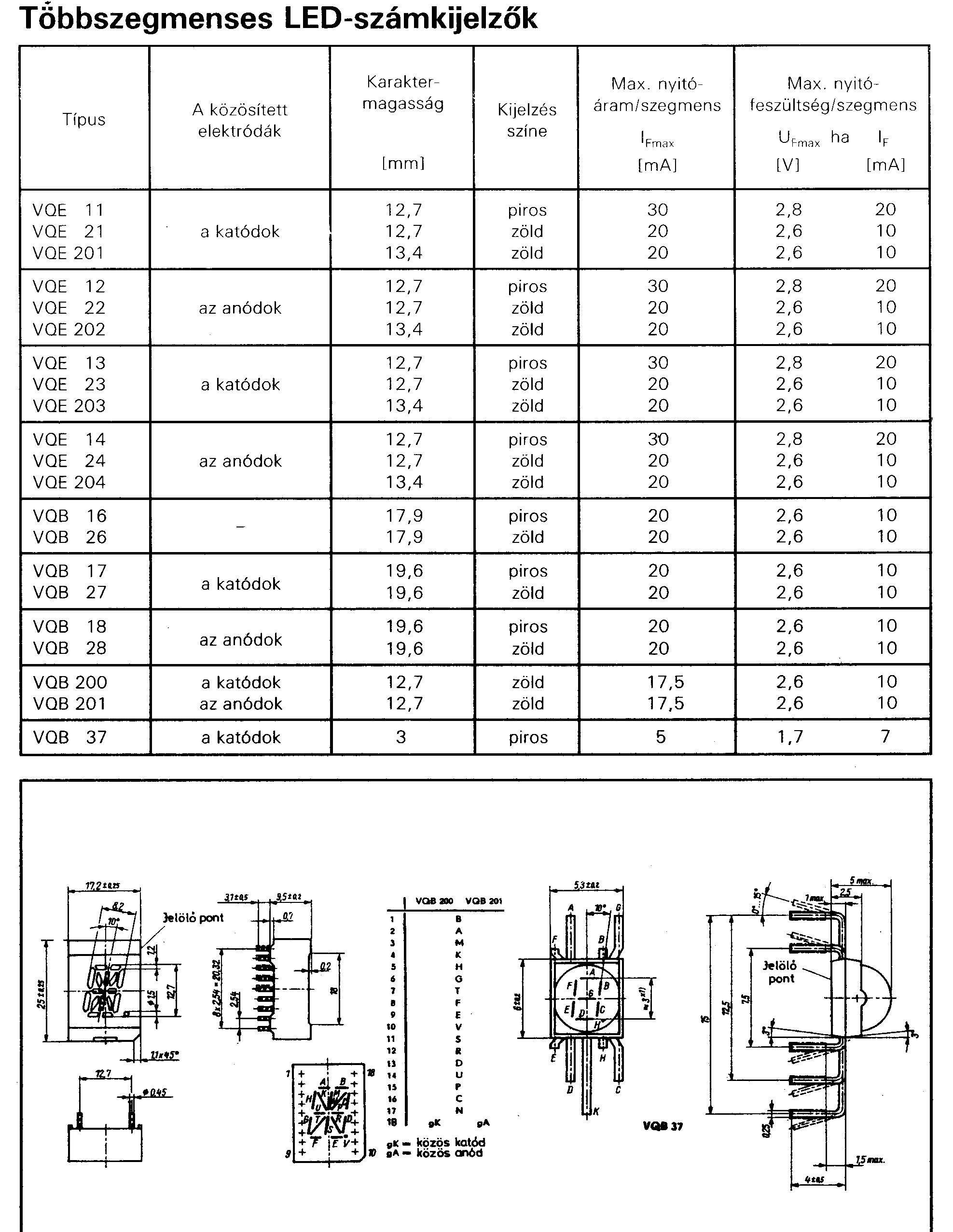

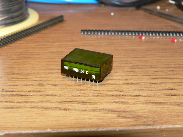

(#) erobi82 hozzászólása Nov 29, 2006 /
Sajnos a gugli nekem nem hozott eredményt ezért hozzátok fordulnék 1kis segítségért.
Gondoltam megépítem a "Feledékeny ember óráját" a kapcsolások rovatból.Találtam is itthon 1 rakás kijelzőt viszont a lábkiosztásról nem találtam adatlapot
Tudnátok nekem ebben segíteni??Csatolom a képet.
Előre is köszönöm
(#) _JANI_ válasza erobi82 hozzászólására (») Nov 30, 2006 /
Egy kis segítség a beazonosításhoz.

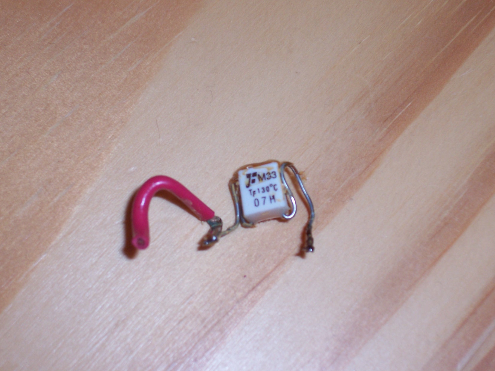

(#) Master_of_the_web hozzászólása Nov 30, 2006 /
Helló!
Egy trafó(aminek a mérések szerint szakat volt a primersje) bontása közben, mikor a primer tekercs körüli védőfóliát tekertem le, előbukkant ez az alkatrész (mellékelve) ez sorba volt kötve a tekercs egyik szálával. miután kivettem megmértem a tekercset, és az nem volt szakadt, ezekszerint ez az alkatrész 'romlott el'. egyeltalán mi is ez az izé? valami hőkioldó? Lehet ezt mellőzni?
(#) Müszi válasza Master_of_the_web hozzászólására (») Nov 30, 2006 /
Ez egy hőkioldó; láttam már ilyet motrok tekrcsébe beletekerve, 130 foknál old le.
Szerintem kihagyhatod ha nem terheled agyon a trafót.
Szerintem tekercselőboltba lehet venni ilyen kütyüt.
(#) Master_of_the_web válasza Müszi hozzászólására (») Nov 30, 2006 /
Ez egy akkusfúró akkutöltőjéhez volt. Ha kihagyom nem szabad túl sokáig járatnom gondolom. Ha egy biztosítékot teszek bele az is megfelel?
