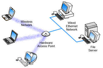

(#) Action2K válasza ferzoo hozzászólására (») Jan 23, 2010 /
Ki beszél itt internetről Ha figyelmesen elolvasod mit írt, kiderül, hogy:
„veszek vagy csináltatok egy körsugárzó antennát és WiFi-n sugároznák”
Ez azt jelenti, hogy Ő lesz az Access Point, s ehhez csatlakoznak a kliensek, azaz a rádióvevők. Egy ilyen struktúrát ábrázol a kép.
Az a fő probléma az, hogy egy átlagos 54.00 Mbit/s-es Access Point, 192 kbit/s-os letöltési sebességgel maximum 281,25 szálat, azaz rádióhallgatót bír el. Egy 5-6 km körzetben elterülő városban, amely lakosainak száma átlag 50000 fő, ami átlag 16000 lakást jelent. Ha csak minden 50-dik akarja hallgatni, akkor is 320 kliens lenne a rendszerre. Ez már túlterhelés a javából. S ne feledjük, hogy elméleti maximumokkal számoltunk.

(#) (Felhasználó 53314) hozzászólása Jan 24, 2010 /
Igen, az Access Point lenék én és a falumba max. 1000 ember lakik (ami max. 100 felhasználót jelentene)
max. 5 km körzetben, ennyi
és szerintem, még egy 100 Mbs net is elég lenne max. 8 rádióadó sugárzására, szóval a fenti kérdéseim még mindig érvényben vannak.
A netem meg korlátlan hozzáférésű.
Köszönöm szépen az eddigi és remélhetőleg a jövőbeli válaszokat.
(#) Action2K válasza (Felhasználó 53314) hozzászólására (») Jan 24, 2010 /
Most nem értem. Te akarsz 8 darab rádióállomást üzemelni, vagy az internet előfizetésed szétosztani 100 felé? Csak mert nem ugyan az a kettő. Az előbbihez nem kell az internet.
Ha az utóbbit akarod, akkor, szerintem Neked kb 4mbit/s-os neted lehet. Ezt 192kbit/s-re leosztva max 20 felhasználót bír el.
Ja és bármelyiket választod, egy vagyon lesz a teljes rendszer. Ha minden költséget szétosztunk, kb 20-30 ezer lesz fejenként, az üzemelési költségeket nem is nézve. Legális netmegosztás esetén, az még további 2-3 ezer/hó. Illegális meg nagyon nem ajánlott, itt nem csak a szomszéd haverral közösködtök. 100 embernél ez már eléggé nyílt "titok".
Egyébként itt lemérheted a sebességét a netednek:Link
