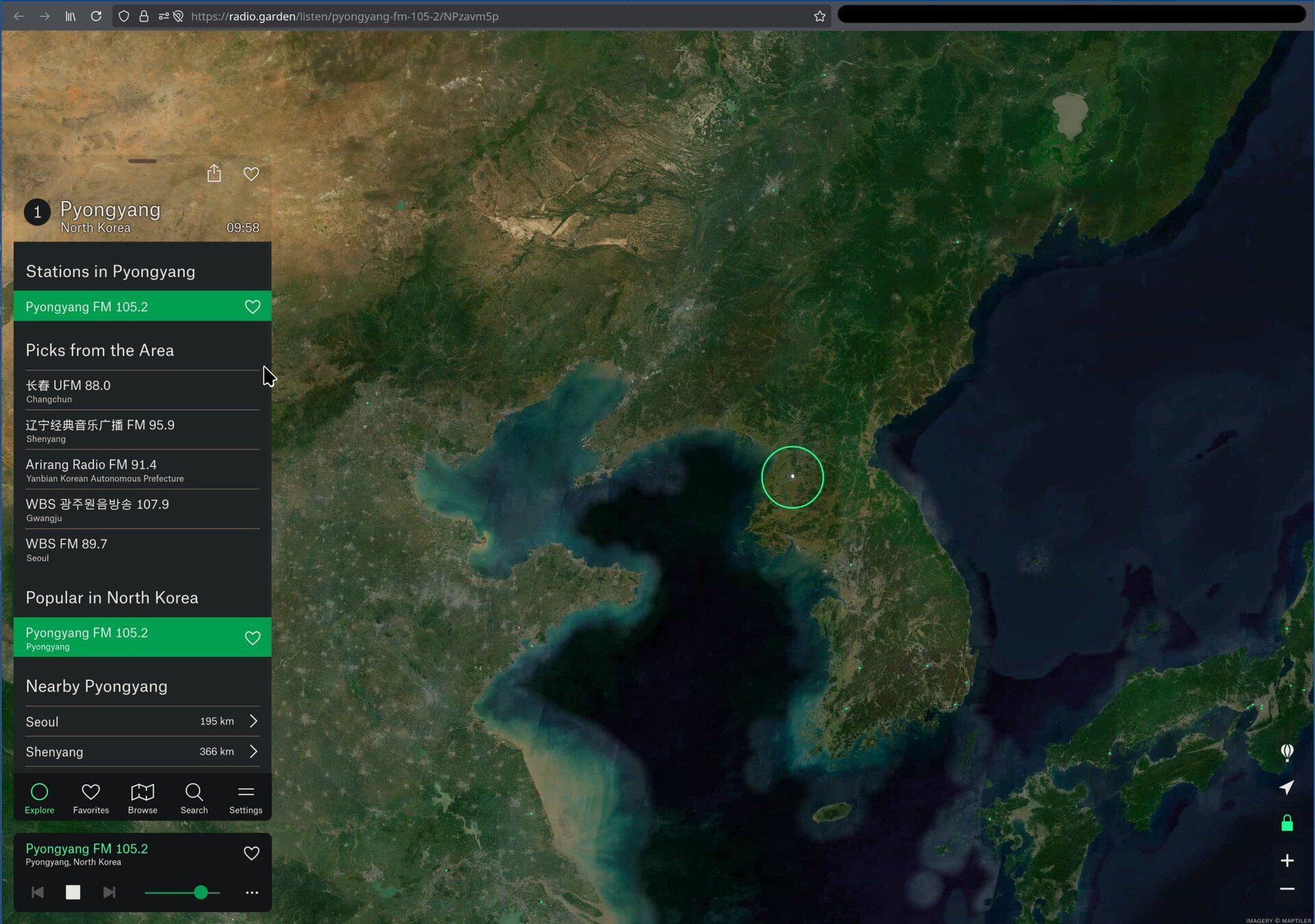

Ja, és ez a legszemléletesebb szoftver a stream-ekhez PC-re: https://radio.garden Földgömb, városok...
Azért releváns információ, mert a különféle ilyen gyűjtemények közt nagy az átfedés, hogy mely streameket tartalmazzák, és egy stream végül is csak egy URL, egy hálózati cím, amit másolgatni is lehet, csak nem kényelmes - de sokszor előfordul, hogy nem is tudunk a létezéséről, arra jók az ilyen próbálgatások. Majd talán kiderül, hogy a JVC beépített dolgai milyen listát vagy listákat használnak. Mindenesetre élőnek kell lenniük, nem egyszer valamikor előre megadottnak, mert rendszeresen változnak a címek, újak jönnek, aktívak szűnnek meg stb.

Hehe, még Észak-Koreában is találtam egy műsort, eddig nem is néztem. Igaz, inkább nem mondom, milyen zenéket hallottam ott... Ázsiában nem annyira jellemző, még Japánban sem, hogy sokan lennének (kis zöld pöttyök), pedig élőben nyilván nagy a nyüzsgés, máshol meg vastagon... Azért időnként még mindig lenyűgöz, hogy a világ legtöbb pontján rákattintok egy streamre és (buffereléssel együtt) egy-két másodpercen belül meg is szólal.
