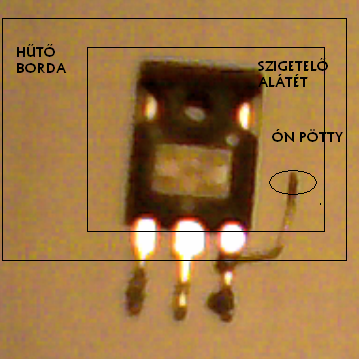

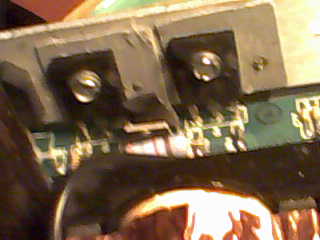

Most került hozzám egy ELGIN tipusú táp, 24V/10A +5V/5A . Zárlatos volt a 2 db IRFP450, valamint az egyik szekunder oldali dióda, megszakadt a VDR és a biztosíték. Ezek cseréje után működik a táp, a 24V-ot is sikerült felemelni 28V-ra. Egy érdekes dolgot láttam benne: az IRFP450-ek source kivezetései össze vannak kötve a szigetelő alátéten elhelyezett kis ón pöttyel. Nem tudja valaki mire való ez?
Csak tipp, de lehet hőbizti is.. üdv! proli007
Nem tudom mi lehet, én szikraközre is gondoltam, de az sem lehet, mert az egyik FET source lába a gnd-n van. Hő biztosíték sem valószínű, mert ezek a pöttyek a "levegőben" vannak, tehát ha leolvadna sem csinálna semmit. Egyenlőre nem kötöttem be, 200 Wattal terhelve működik, jó a rövidzár védelem is. Reméljük, hogy így marad, mert elég drága tranzisztorokat működtet majd (RH végfok), nem szeretném, ha tönkre tenné.
Számomra így nem egészen érthető (nem tudom elképzelni) Egy kép talán segíthetne. üdv! proli007
Megpróbálok képet feltenni WEB kamerával, remélem sikerül. (a rajzon a régi FET van, az újon nincs összekötve)
Csak egyre tudok gondolni, hogy két szigetelő réteg között, van egy fém lemez is, amihez hozzá van forrasztva a forrás, villamos árnyékolási célzattal. üdv! proli007
Gondoltam ilyesmire, kétrétegű a szigetelő, de én nem látok közte semmit sem. Lehet látni a képen is, hogy szétfeszítettem. Jó, bekötöm vissza, ahogy volt és bízzunk benne, hogy nem ez okozta a FET-ek zárlatát.

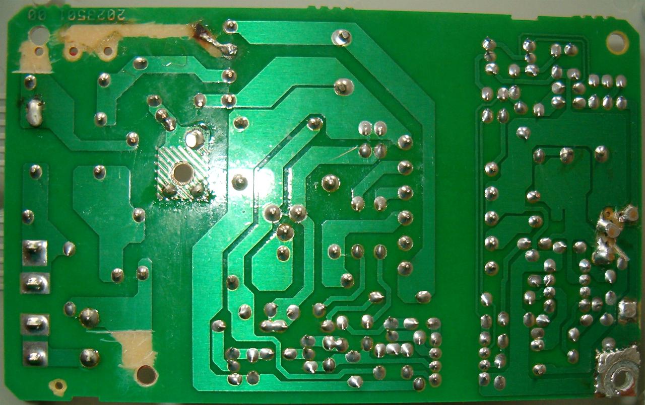

Nem tudom, hogy jó helyre írok e, de talán ez a téma áll legközelebb a problémámhoz. Valamikor bontottam egy Epson mátrixnyomtatóból egy táp panelt és eltettem, hogy majd jó lesz valamire. Úgy emlékeztem, hogy 24V-ot ad ki. Aztán pár hete elővettem, hogy tápláljak vele egy miniITX táp panelt, amit időközben szereztem. Ez a másik panel 18V-28V-os bemeneti feszültségből állít elő az ATX szabványnak megfelelő feszültségeket (+12V, +5V, +3.3V, -12V). A probléma az, hogy szépen bedobozoltam a paneleket, tápcsatit és kapcsolót is beszereltem, aztán rámértem az Epson panelre. Sajnos rosszul emlékeztem és 34V-ot ad ki, emellett van még egy kb 8.5V-os kimenete is. Kérdésem az, hogy át lehet e alakítani az Epson panelt úgy, hogy a miniITX-es panelnek szükséges feszültségtartományba essen a kimenete? Csatoltam pár képet is. |
