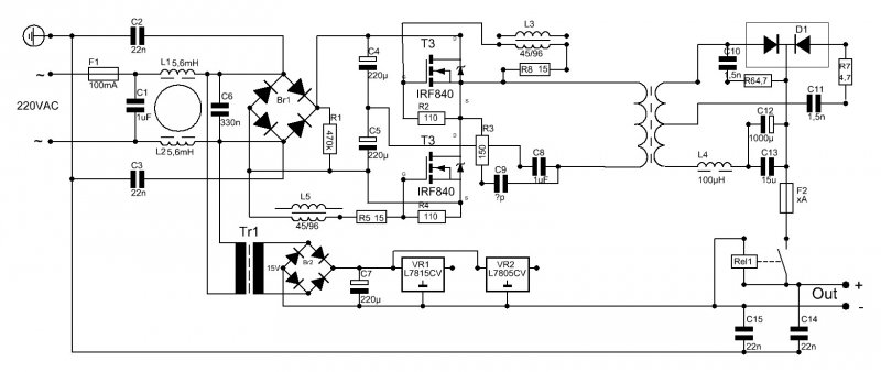

Lenne egy kis problémám, amibe szeretném a segítségeteket kérni.
Kaptam egy kapcsolóüzemű 24V-os akkumulátortöltőt, de sajnos egy kis probléma van(?) vele.
Az volt a jelenség, hogy a C6 és a C8 kondenzátorok meg voltak repedve, valami trutymák folyt ki belőlük és ezért füstölt.
A kondikat kicseréltem és látszólag minden ok, de viszont a töltő valami hibát jelez.
Végül is egyelőre csak az lenne a kérdésem, hogy a két kondi miért melegedhetett ennyire, hogy tönkre menjen?
Visszafejtettem a kapcsolóüzemű táp részét, (remélem jól) és mellékeltem a rajzot.
Köszönöm előre is a segítséget!

(#) cimopata válasza webinas hozzászólására (») Aug 16, 2009 /
Elsőnek neked is javaslom a fentebb említett topikot.
Másodszor ha tényleg C8 szállt el, akkor én a kimeneten néznék körül, hogy rendben vannak e a pufferkondik, nincs e rövidzár ilyesmik. C6 tönkremenetelét furcsálom, mert az csak a nagyfrekis zajt szűri le.
egyébként van 1-2 furcsaság a kapcsoláson.
Pl D1 így bekötve rövidzár a szekunderre.

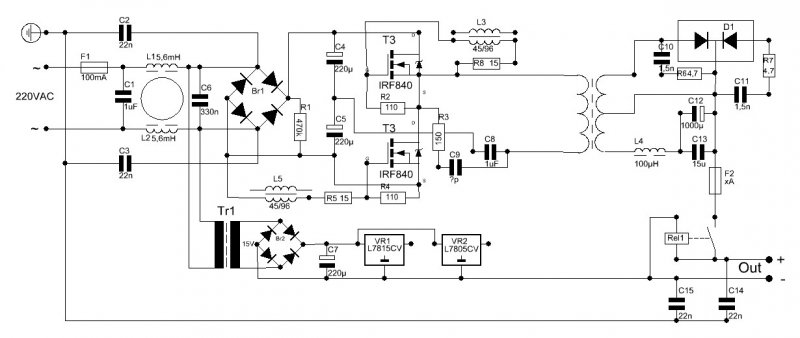

(#) webinas válasza cimopata hozzászólására (») Aug 16, 2009 /
Rajz javítva. Valóban elnéztem a dióda bekötését.
Hát, összepakolom a töltőt, aztán meglátom, hogy mi lesz.

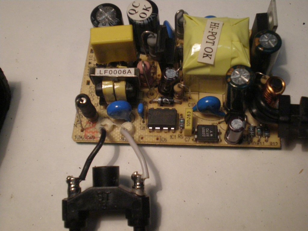

(#) tbence3 hozzászólása Szept 26, 2009 /
Nem rég elromlott a Dlink WiFi routerem hálózati adapteren. Tudnátok adni valami tanácsot, hogy hogyan javítsam meg? Eddigi méréseim szerint az utolsó trafó kimenetén nincs semmi jel. Arra gondoltam, hogy lehet az adta be a kulcsot. Ha kell tudok feltenni képet.
Segítségeteket köszönöm előre is!
(#) cimopata válasza tbence3 hozzászólására (») Szept 26, 2009 /
Igen jó lenne kép.
Elsőnek a pufferkondikat kell megvizsgálni, hogy nincsenek e kiszáradva. Utána jöhetnek a félvezetők.
(#) tbence3 válasza cimopata hozzászólására (») Szept 26, 2009 /
Mellékeltem a képet.
Fetre mérj rá nem e rövidzáras, kimenődiódákra megvan e a nyitófesz. Van e égett rövidzáras alkatrész.
A 230-as részen lévő sk3067-est már kicseréltem egy korábbi bontott eszközből.
A beburkolt trafó bemenetén 600V-ot mértem és a kimeneten semennyit az az 0-t. A trafót, hogy tudnám letesztelni?
Köszi az eddigieket is!
A tarfón a megfelelő lábak közt az összekötő huzalok ellenállását, közel 0 Ohmot kell mérj. De azzal nem szokott baj lenni.
Vezérlő IC tápát mérd ki, ezek az ic-k egy R-C taggal állítják be a frekit.
A C kondenzátoron megtudod mérni multi frekimérőjével vagy szkóppal hogy megy e a belső oszcillátora.
Még az szokott lenni, hogy a fet GS közt levő zéner rövidzárba megy.
(#) tbence3 válasza cimopata hozzászólására (») Szept 29, 2009 /
Helló!
Az Ic kimenetén (CM3843) 50Hz-et kellene mérnem ugye?
Mert ha annyit akkor az oszcillátor jó.
Most megnézem a GS közt lévő zener dióda "állapotát". Esetleg ha az sem akkor mivel folytassam?
(#) Milan90 válasza tbence3 hozzászólására (») Szept 29, 2009 /
„Az Ic kimenetén (CM3843) 50Hz-et kellene mérnem ugye?”
Nem jó az oszcillátor. Ennek a frekinek kb. az ezerszeresét kéne mérned. Az az 50Hz nem valós érték, gondolom multiméterrel mérted. Ha menne az oszc. ,sokkal nagyobb érték kéne.
Nézd meg, hogy megvan-e a tápfesz 7, és 5-ös lábak között. Min 16V kell. Ha ez megvan, cseréld ki az ic-t.
(#) tbence3 válasza Milan90 hozzászólására (») Szept 29, 2009 /
Valóban multiméterrel mértem. Bár nem bízok benne teljesen. (megpróbálok jövőhéten gyakorlaton oszcilloszkóppal rámérni)
Gnd és Vcc közözz 8V-ot mértem. Tehát akkor az IC-hez vezető részt kellene először is kimérni, hogy mért csak ennyi. Jól gondolom?
(#) lapose válasza tbence3 hozzászólására (») Szept 29, 2009 /
Legelőször az IC melletti elektrolitkondit cseréld ki. Ha jól emlékszem 47uF. Ezekben a tápokban elég sűrűn behal az a kondi..
(#) tbence3 válasza lapose hozzászólására (») Szept 29, 2009 /
Nagyon szépen köszönöm a tanácsot! Valóban a 45µF/25V-os kondival volt probléma.
Egyébként ez általános probléma szokott lenni ilyen tápegységeknél?
Mégegyszer köszönöm mindenkinek a segítő hozzászólásokat!!
