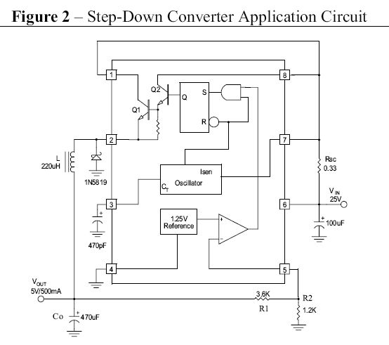

MC 34063-as ic step down kapcsolási rajz.
Áramgenerátoros módban szeretnék használni egy ehhez hasonló IC-t. 12V-os akksiról 370mA-es teljesítmény ledet szeretnék használni.
Jött egy olyan ötlet, hogy:
ha az R1 helyére beraknám a teljesítményledet, és R2 értékét úgy választanám meg, hogy 370mA esetén alakuljon ki a referencia feszültség (1.25V) akkor működne áramgenerátorként a kapcsolás?
R2: 1.25/0.37=3,4ohm (0,5W)
(#) proli007 válasza Sir-Nyeteg hozzászólására (») Jan 3, 2010 /
Természetesen működne.. Csak nem tudom miért ide írtok, mikor annyi kapcsolóüzemű táp topik van és a témának köze nincs a topik címéhez.

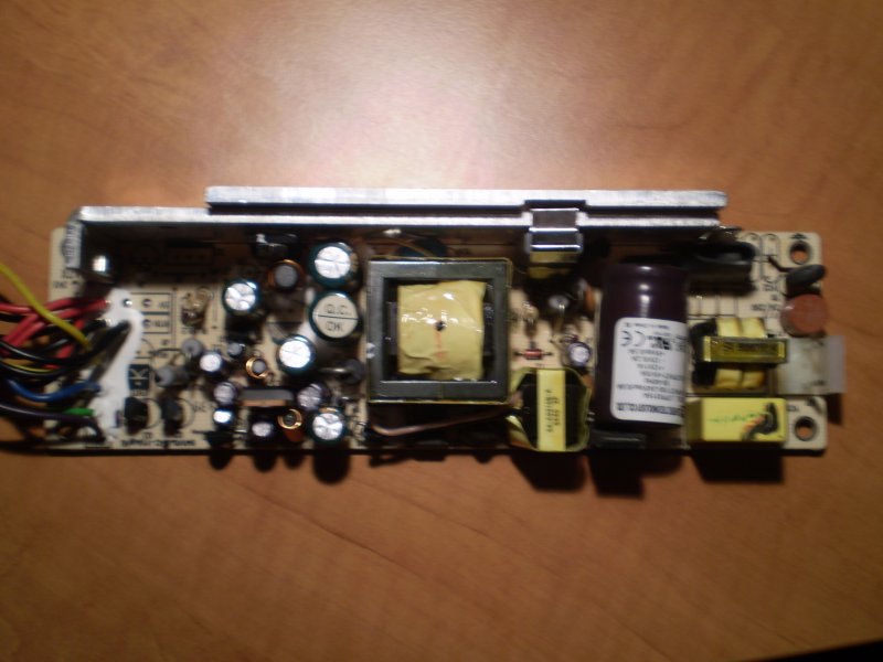

A kérdésemre továbbra is keresem a választ, miszerint egy 34V-os Epson kapcs.üzemű panelt kellene 18V-28V közötti feszültségűre átalakítani (képek fentebb mellékelve).
Ebben kérném a segítségeteket.
(#) mex válasza ChrBlack hozzászólására (») Jan 4, 2010 /
A referenciafeszültséget kell módositanod. A képeket nézve, van egy TL 431 benne. Ennek az áramköri környezetében levő osztóláncot kell alakitani, hogy kisebb feszültéget kapj. Ha jól látom optos a visszacsatolás, érdemes lenne a TL, és az opto környékét visszarajzolni. Ha lenne gyári rajzod, már alighanem lenne válasz is.
(#) ChrBlack válasza mex hozzászólására (») Jan 4, 2010 /
Köszönöm a választ.
Emlékeim szerint Epson-LX300-asból való a panel és a guglin találtam is egy vezérlőpanel javításról szóló cikket. Ott láttam a táp panel fényképét is, ugyan ez volt.
Kerestem hozzá szervíz manualt, mellékeltem a hozzászólásomhoz (1,8 Mb). A 100. oldalon van egy kapcsolási rajz a tápról. A keresgélésem során kiderült, hogy nem jó nekem ez a panel, mert 23-30 Watt körüli teljesítménye van és nekem 2-3x több kellene. Pedig azt hittem, hogy jó lesz, mert a 230V-os ágban 1.25 Amperes tohonya biztosíték van.
Azért az eredeti probléma megoldására kíváncsi vagyok, mert jól jöhet még a későbbiekben.
Elég lenne a ZD 51 poziciószámú 33V-os zenert cserélni, 18-28V közti feszültségűre, és a vele soros 300 ohm értéket nagyobbra cserélni.
(#) ChrBlack válasza mex hozzászólására (») Jan 4, 2010 / 1
Rendben, hamarosan kipróbálom. Kb mennyire lehet lemenni a feszültségben? 12, 15, 18, 22, 27 -es zenerekhez kb milyen ellenállás kell, netán valahogy ki lehet számolni?
Az eredeti kapcsolásban 33V-os zener és 300 ohm szerepel, és a kimenőfeszültség 35V. Eszerint az ellenálláson ~6.7mA folyik. Ezt az áramot kell beállitani a módositott feszültségen is, tehát nem is szükséges cserélni az ellenállást, csak a zenert. Igy például 24V-hoz 22V-os zener kell.

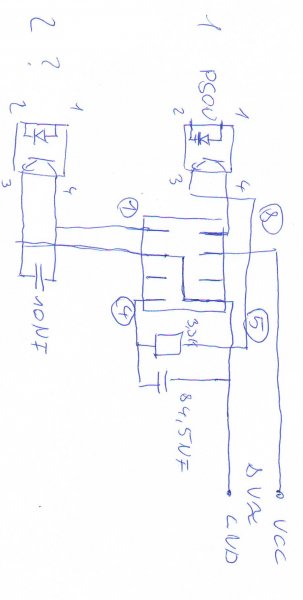

Sziasztok! Van pár darab PC-be való ATX-es tápom, amit meg kellene javítani. Ehez szeretnék segítséget kérni. A 3843B ic hajtja, Méregettem egy jó tápot, és egy ugyen olyan de rosszat. A jó 8V tápgeszt kap az ic. A 8as lábon 5V van És szkóppal mérve a 4es lábno szép háromszög jel van. A rossz táp is megkapja a 8Vos tápot, de a Vref lábon Nincs meg az 5 Volt. És nincs meg Az a háromszög jel sem a Rt/Ct lábon sem. Mitöl lehet ez? Minden alkatrészt átnéztem már, de semmi. Merre induljak el? A táp tipusa: jentec technology co, ltd. Modell: JTP0315A Esetleg ha valaki tudna kapcsrajzot, azt nagyon megköszönném. Előre is köszi a segítséget.
(#) proli007 válasza Peti.Janka hozzászólására (») Jan 28, 2010 /
Lehet, hogy a "Start-Up Threshold" feszültségnek a 8V kevés, mert az adatlap 7,8..9V-ot ír.
De ennek a kapcsolása nem lehet olyan komplikált, hogy egy kis nézegetéssel nem lehetne kirajzolni.. Pláne, hogy az adatlapon számtalan segédlet van.
üdv! proli007
(#) Peti.Janka válasza Peti.Janka hozzászólására (») Jan 28, 2010 /
Lerajzoltam, hogy vannak bekötve a mért lábak. Az 1es opto kapcsolja be, a 2es gondolom a feszt álítja be. A müködő tápon is 8 V van ki, és bekapcsolt állapotban is. Én arra gyanakszom, hogy nincs meg az oszcillátornál a rezgés sem. Holnap még azt megnézem, hogy a jónál kikapcsolt állapotban rezeg e.
(#) cimopata válasza Peti.Janka hozzászólására (») Jan 28, 2010 /
Nézd meg honnan jön az a 8V és próbáld meg kicsit feljebb tornászni.
Van ilyen IC-m és 8V-al még nem igazán akar beindulni. 8,5 de inkább 9V a tuti.
(#) Peti.Janka válasza cimopata hozzászólására (») Jan 29, 2010 /
Szia! Köszi a tanácsot! Úgy van megoldva, hogy 300V bol ellenálás, meg zéner, meg egy elektroloit kondi. A kondi csere megoldotta a dolgot Felment 7, 84 röl 8,1re, és el is indult.

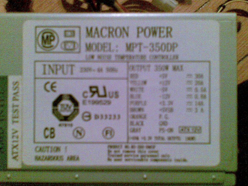

(#) Auf hozzászólása Feb 10, 2010 /
Tud valaki segíteni nekem? Tönkre ment a pc -tápom.
Mellékelek képet, hogy tudjátok milyen tipus. A 220-as részére a földelésre is rákerült, (egy fali zárlat révén) a fesz. '00 volt volt a nulla és a föld között, míg a fázis rendesen 220v- volt.
Egy darabig ment a gép így, majd nem indult be az egész. Vajon javítható?

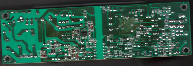

Van itt egy kamera tápegységem, amiben zárlatos a kapcsitáp vezérlő+FET kombinált állatfajta.. De ha ez nem lenne elég, meg a felirat is le van róla csiszolva..
Amit tudok róla:
-8 lábú DIP tok
-Integrált FET
1-2-3 6-7-8 lábak összekötve, ezek közös hűtőfelületként vannak használva, és negatív tápra mennek..
-5-ös láb megy a trafóra, ez lehet a kimenete..
-4-es láb optocsatoló fele megy, illetve egy ellenálláson keresztül 47µF kondival szűrve fold fele..
A nyak-on két optocsatoló van, mivel ez kamera táp, a második az 50Hz becsatolására van, a kamera számára, ehhez tartozik az IC bal oldalán látható 2db egyforma szürke ellenállás is, tehát ez nem a táp IC
tartozéka..
képek:
minden tippet köszönök!
(#) kadarist válasza mapityu hozzászólására (») Feb 24, 2010 /
Ez egy VIPer-re hasonlít:Bővebben: Link
(#) lapose válasza mapityu hozzászólására (») Feb 25, 2010 /
Szerintem ez a datasheet-je.

(#) mapityu válasza lapose hozzászólására (») Feb 25, 2010 /
Igen, köszönöm, úgy tűnik, TOP221 való bele..

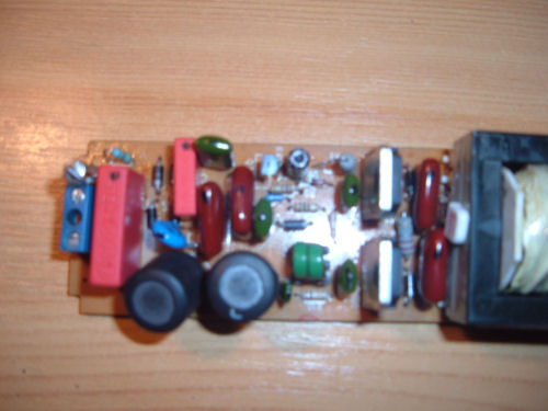

Lehet-e elektronikus transzformátort tápegységnek használni?
Konkrétan egy halogénlámpákhoz való transzformátorról van szó.
Gyorsdiódákkal egyenirányítanám és nagy kapacitású kondikkal simitanám.
Müködhet ez így? Vagy csak halogénlámpákhoz jó?

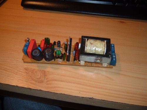

Van egy 230/12V-os 150W-os kapcsolóüzemű tápegységem, halogén izzókhoz, 2 bipoláris teljesítménytranzisztor elszállt benne, 2SC4138, ennek a helyettesítőjére a BUW13A-ra ki lett cserélve, már az összes alkatrész ki lett benne mérve és nem találom a hibát. A mellékelt pdf-ben levő anyagot találtam hozzá, a kapcsolás egyezik, de a rezgőkör valamiért nem indul be, csak az 50Hz-es feszültség jelenik meg a tranzisztorokon is.
