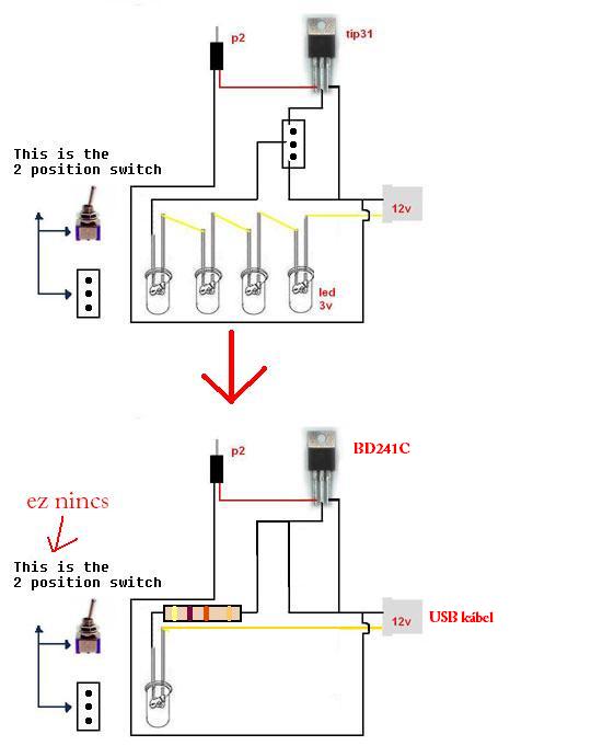

Sikerült szereznem BD241C trazisztort, össze is dobtam, bár én 4helyett ugye 1 LEDet használok, ezért a LED elé kötöttem egy ellenállást, de valamiért folyamatosan világít a LED. A kapcsolót kihagytam, ez lehet a gond? A 12 volt pedig egy USB-n keresztül jön, az rendbe úgy?
A kép talán többet mond, légyszi ha tudtok valami tanácsot, azt megköszönném.
(#) roland0327 válasza Coy hozzászólására (») Dec 8, 2009 /
Szia Coy!
Nekem is kellene egy ilyen kapcsolás.. mind1!

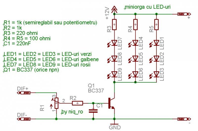

Tegnap összeraktam ezt a kapcsolást amit te is de ez nem működik valamiért.. Helyette meg épitettem a mellékeltet, kb két alkatrésszel több és müködik csak az vele a baj, hogyha halkan szól a zene akkor nem villog csak ha maxon.
Amúgy te nem jól csináltad mert a tranzisztor középső azaz collektor lábára nem kell rákötni a +-t. próbált meg igy nekem nem működött neked hátha fog

(#) Coy válasza roland0327 hozzászólására (») Dec 8, 2009 /
Először így próbáltam ahogy mondtad, de nem ment, illetve most hogy ott szétkapcsoltam látom, hogy ment az és megy is csak gyengén.
Próbáld meg úgy , hogy minden hangerőt maxra veszel.Irj hogy mi történt.
Maxon van minden, talán az ellenálás a gond?! Mellesleg elég rendesen bezavar a hangnak, recseg nagyon a hangfal ha be dugom a Jack elosztóba a ledes cuccot.
Szerintem az ellenállás biztos, hogy nem zavar be! Inkább ezzel a kapcsolással van gond. Én azt mondom neked ha állandóan meg maxon hallgatod a zenét akkor rakd össze azt a kapcsolást amit mellékeltem. Működik tuti!

Ma elmentem a boltba megvenni az alkatrészeket a (#574534) post-ban lévő kapcsoláshoz.
Összes forrasztgatásnál vettem észre hogy nem bc337 hanem bc327 tranzisztort vettem.
bc337 npn
bc327 pnp
Lehet valamit kezdeni hogy ezzel is működjön?
A led-eket meg sorba kell kötni vagy hogy?
tehát +-+-+-?
(#) Balu027 hozzászólása Dec 21, 2009 /
Én is kipróbáltam bc337-el, de csak nagyon gyengén villognak a ledek (igaz nem 12, csak 9V-ot használtam.) Vegyek erősebb tranzisztort? Vagy van itthon még BC548b-m, bár nem tudom az jó-e, nem igazán értek hozzájuk. Esetleg ha több tranzisztort kötnék egymás után? Bocs ha hülyeséget beszélek.
(#) kiszebra válasza Balu027 hozzászólására (») Dec 23, 2009 /
Ha 9V-al használod célszerű lesz 1-2 LED-et kivenni.
(#) Balu027 válasza kiszebra hozzászólására (») Dec 24, 2009 /
Azóta rákötöttem 12 voltra, meg kicseréltem BD241C-re a tranzisztort, úgy is ugyanolyan gyenge.
