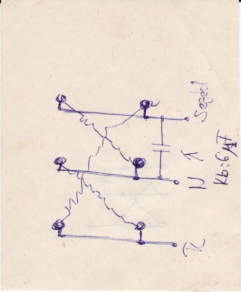

Sziasztok..
380-as motort szeretnék (nem szertném de a muszály nagy úr) üzemeltetni 230 ról..
Utána olvastam a forumon de inkább le írnám a motor adatait.Amúgfy sík hülye vagyok a villany szereléshez.
Siemes motor:
ip:44 rot:kl16
220/380 D/Y 0,64/0,37
0,12KW
2720min 50hz
Enyi van a táblán ezt szeretném bekötni ha lehet
(#) Bercisas válasza saca2 hozzászólására (») Feb 8, 2009 /
Hello.Adattáblád szerint 230V rol deltában müxik.
Küldök egy (rajzot) .Kondit 6mikró rol kezd,ha nem elég akkor emeld a kapacitást de csak addig mig simán csendben megy a motor.

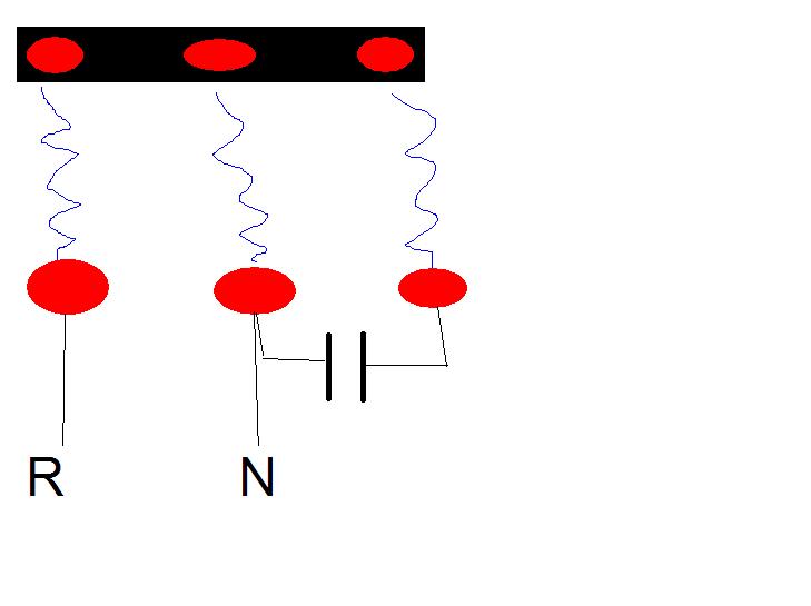

(#) joeskac hozzászólása Ápr 14, 2009 / 1
Üdv Mindenkinek!
Volna egy 380V-os motorom amit 220V-ról szeretnék üzemeltetni. Beton keverőt hajtana.
Sajnos jómagam nem értek a villanyszereléshez, de egy ismerősöm rajzolt egy "skiccet" hogy kössem be. De sajnos Ő sem volt biztos, hogy így jó lesz.
Azt mondta , hogy állandó üzemű kondenzátorból nem szabad nagy mF értékűt használni mert leégeti a motort.
Ezért kell mellé még egy indító is.
Igaz ez?
Azt szeretném kérni, hogy ellenőrizzétek le legyetek szívesek, hogy jó lesz-e igy.
Köszönettel: joeskac
(#) zolika60 válasza joeskac hozzászólására (») Ápr 14, 2009 /
Szerintem a C2 és a nyomógomb nem kell. A #364527-es hozzászólásban is ott a rajz.
(#) Laslie74 válasza joeskac hozzászólására (») Ápr 14, 2009 1 /
Üdv! 5µF kell 100W-onként üzemi kondinak, tehát neked 75µF körül ha nem elég az indítónyomaték akkor még egy ugyanekkora vele párhuzamosan nyomógombbal vagy indítórelével.
