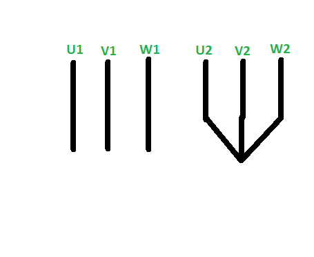

Szevasztok! Szerváltam nemrégiben egy gép szivattyút, ami 370W-os és csillag 380V illetve delta 230V-ot lehet rajta alkalmazni. Na most ezekben annyira nem vagyok jártas, így inkább csak azt skicceltem le, ami kijön a motor felöl a vezeték házba egy csokira. A jelölések a vezetékekre vannak "matricázva". ugyebár 230V-ról szeretném kipróbálni. Tudnátok segíteni?
szia ha deltába kötöd 1fázison sokkal erősebb lesz mint 1fázison csillagba
Akkor a mutatott cikked alapján kössem át az U2 vezetékeket is, és úgy jó lesz kondival? Köszi!
Lerajzoltam a bekötést. Csatoltam. Csak sima sorkapocs van a motorban?? Üdv! Tomi U.i: egyébként ez Laslie74 képén az a ábra.

Deltába kötöd és adsz neki villanyt meg kondit.
Kicsit bővebben: Link Ha ez alapján nem megy inkább kérj segítséget villanyszerelőtől.
