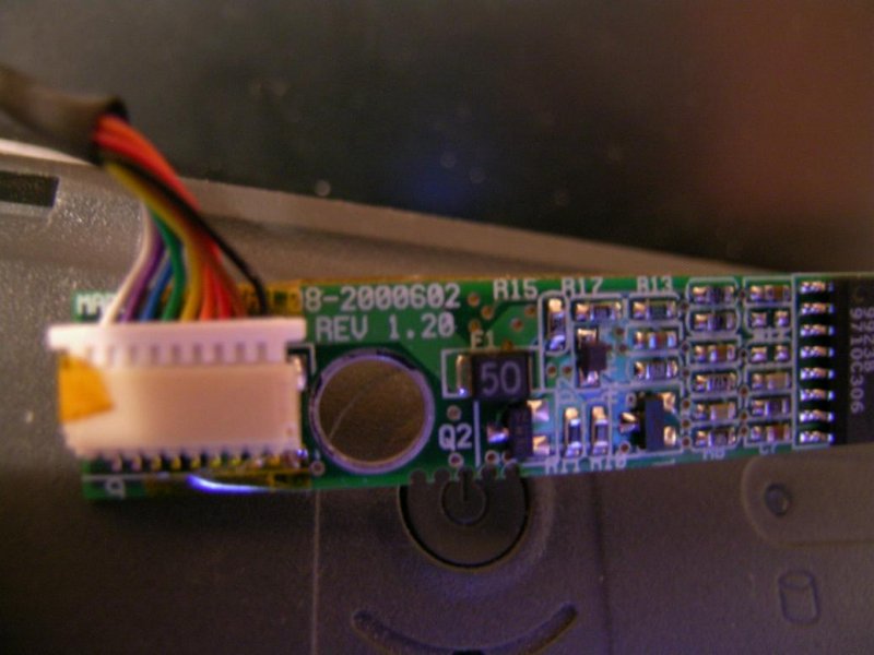

Nekem is van egy problémám... ASUS L3800-as noti (régenni), LCD-n van kép, de háttérvilágítás nincs... Az alaplapon egy PICXXX nevű IC el van durranva, nem tudom, ez felelhet-e a háttérvilágításért... Elsőre ez érdekel, hogy ez felelhet-e érte..? A noti monitorral megy, feltelepül rá a win, látszólag minden működik, nem tudom, a PIC IC-nek mi szerepe volt, de el van durranva, az már biztos... 2. Honnan tudjam meg, nem-e az LCD háttérvilágítás csöve vagy mi ment-e tönkre? Az inverteren van feszültség... A bemenetén vannak feszültségek, ugye több kábel megy bele és végül kijön a 2 kábel... Szóval, a bemenetén van több helyen is 20 - 18 V feszültség, talán kevesebb is... Nem értem, miért kell ennyi feszkónak benemmi és végül csak 2 kábel jön ki... Nem elég ennek a háttérvilágításnak egy X feszültség foilyamatosan és ennyi? Köszi előre is... evko
Szia! Folyamatosan figyeli az inverter mindkét oldal áramát és ha valamelyik megugrik vagy lecsökken akkor tilt a védelem! Van az inverter résznek egy külön biztosíték az biztos elment amúgy honnan veszed,hogy elszállt a PIC (még nem láttam ilyet miben PIC lenne
) Mert természetesen nem dísznek van bent és ha van kép a monitoron csak nincs háttérvilágítás akkor biztos,hogy az inverterhez tartozik! Amúgy mennyit ment mennyi idős? A csőre ebből lehet következtetni legjobban bár szerintem nem az lesz a baja! Egy képet csinálhatnál a kérdéses panelról és a PIC és inverter részéről![OFF]
Köszi a gyors választ!
Hát, az az igazság, hogy ezt a notit úgy üzleteltem, hogy elvileg csak az inverterhez vezető kábel van megtörve, mert állítólag ment mozgatásra az lcd, de most már nem.... Olcsón hozzájutottam, de azt senki nem mondta, hogy az IC ki van durranva.. Hiányzik a tetejéből egy kis darab, innen tudom, hogy kidurrant... ![]() Az inverterhez vezető kábel nincs eltörve, mozgatásra sem reagál, kiszedtük az inverterből az összes tranzisztort és egy 94-es kódszámú SMD tranyón semmit nem lehetett mérni.. Na most, azt kicseréltem (Lomex, talán jót adtak), de semmi változás.. Most olvasom, hogy a kimeneten több ezer V fesz is lehet.... De itt nincs, bár most már többé nem mérem inkább.. ![]() KÉp van, csak háttérvilágítás nincs.... PIC16C54C Csinálok képet is, de kicsit később tudok... Evko
Bocsi elmentem felette és nem vettem észre,hogy noti! Így más az egész! Abban cserélni kéne az invertert. Ez a PIC akkor az alaplapon van? Mert azt is kéne cserélni csak abba kell egy hex is!
Igen, ez noti...
Szóval nem érdemes beleforrasztgatni az inverterbe? ![]() A PIC az alaplapon van.. Mi az a hex? Nem érteh hozzá..? Progi?
Lehet jó az inverter csak ez a PIC vezérli! A PIC egy mikrokontroller de simán annyit ér mint egy számítógép operációs rendszer nélkül! A hex az egy file mi az adott feladat elvégzéséhez írt program mit bele kell a mikrokontrollerbe égetni! Nem is a beégetés a legnagyobb probléma hanem a beszerzése!
