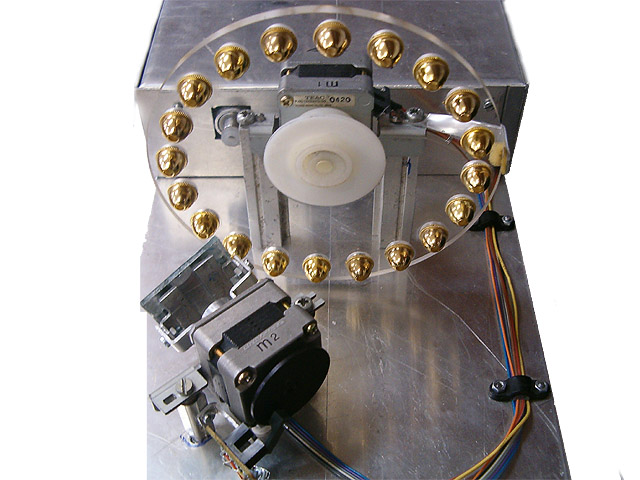

Tudom, hogy van már ilyen topic, de ilyennel ha jól láttam egyik sem foglalkozik. Olyan kapcsolás érdekelne, amiben 2 vagy több motor van ütemvezérelve, ha lehet akkor léptetőmotoros kapcsolások érdekelnének. Olyanok mint pl. a Flash Swing extreme. Vagy olyan is szóba jöhetne ami a 230 voltos sycronous (remélem jól írtam) motorokat hajtja meg, ASTRO STRONG pl, vagy ilyenek vannak a kínai fényekben pl neo neon godees 3, lotus, Szóval aki jártas ezekben az kérem segítsen! Ha lehet akkor ne csak egy rajzot linkeljen be, rajtam kívül szerintem még sokan foglalkoznának ilyennel, de ahogy én sem, nem igazodnak el a bonyolult kapcsolásokban. Várom a hozzászólásokat!

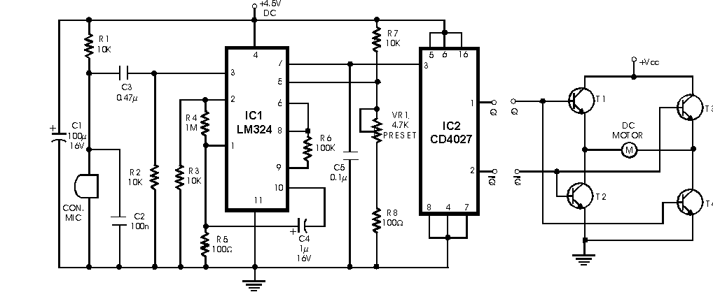

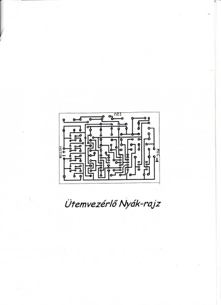

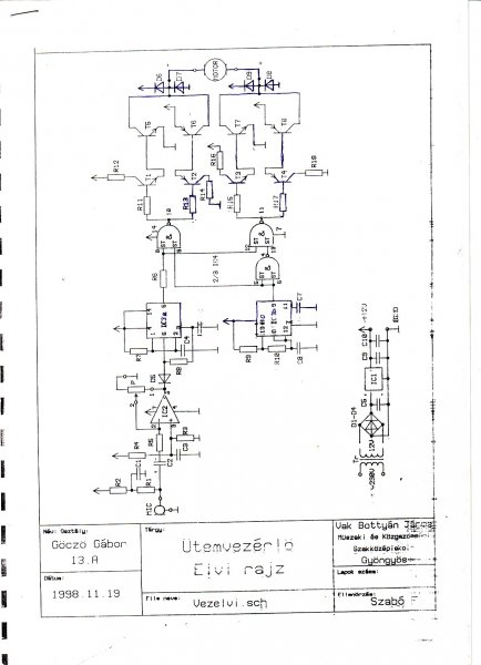

Szia.Van egy nagyon jó és praktikus és nagyon hétköznapi alkatrészekkel elkészíthető kapcsolás.(lásd a mellékelt képben,az utolsó)Az LM324 egy műveleti erősít,az áramkör lelke ami a motorokat vezérli egy CD4027 dual j-k Flip Flop.Olyan tranzisztort kell kiválassz,amely bír két DC motort,ilyenkor az áramfelvételre és a feszre gondolok,akkor két motort is tehetsz.Ha van meglévő fénytest,akkor rá szerelheted,ha nincs lézerekből készíthetsz.Még van más ütemvezérlő is,a második képen láthatod.Az első képen láthatók lézerek egy üvegre szerelve és a másik motorhoz egy tükör van szerelve.Ha te is két motorosra építed és nincs lézer,akkor ez tökéletes egy lézer shownak.
Ezeket a kapcsolásokat már megtaláltam, egy részét meg is építettem. Az "ütemvezérlő-s" kapcsolás rettenetesen süket és nem jöttünk rá hogy miért, de az is csak 1 motort vezérel. Én nem úgy értettem a többmotorost, hogy több motort bírjon el, hanem, hogy több motor legyen vezérelve nem egyszerre. Lézerem az van 50ábrás zöld 100mw-os. Az utolsó képen lévőt még nem csináltam meg, de 1 motoros vezérlőm az már van. Azért köszi a hozzászólást, ötletes a lézer, de sajnos nekem nem erre van szükségem. ASTRO SHARKY Itt egy kis videó, milyesfajta vezérlésre lenne szükségem, lényeke, hogy van egy belső (corallo) motor és egy külső (DTC háromszög). A két motor csak nagyon ritkán megy egyszerre, vagy pl, a flash swingben egyáltalán nem megy egyszerre. Ilyesmi kellene.

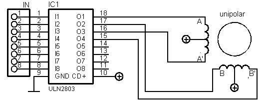

Szín és gobó váltáshoz bizony léptető motor kell. A szkennerekben is az van. Olyan kapcsolás kell ami azt vezérli esetleg programozható egy vezérlővel.
Nekem van mikromotoros gobo váltóm is, de az gyári cucc. Optokapuval figyeli az ábratárcsát. Az Astro strongban, ami szintén ábrás, meg 230voltos motor van 2db. De sajnos egyik vezérlő sem másolható

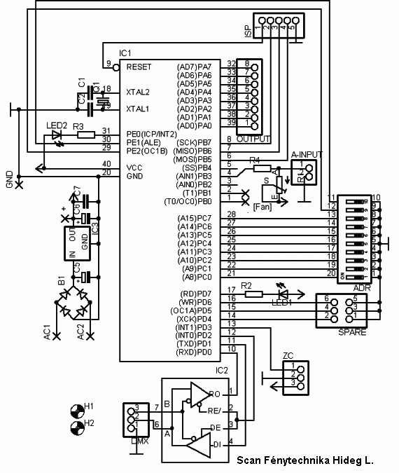

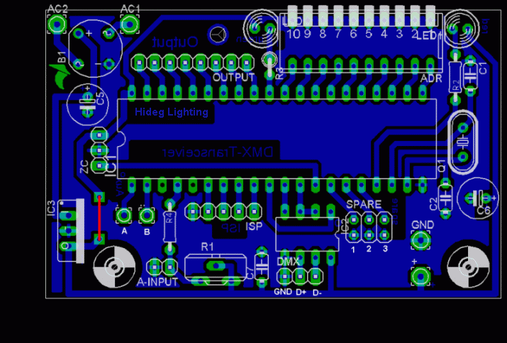

Hy! Ezeket a két vagy több motoros vezérléseket a legpontosabban programozott mikrokontrolerrel lehet megépíteni. lehet hogy bonyolultnak hangzik, de az egyik legegyszerűbb és legpontosabb megoldás. optokapuk figyelnek minden egyes motort, és egy beépített program zenére működteti a motorokat, valamint strob kést is működtet és az áramkörnek van DMX-512-es ki-be menete! Az áramkört már megépítettem, kivállóan működik! közé fogom tenni hamarosan a rajzokat is!
A szoftvert mellékelem, de sajnos hozzá tartozó DMX-512-es prtotokollt ingyen nem tudom továbbadni senkinek sem! üdv.: Scan Professional Lighting pro Scan Fénytechnika

Valamint csak 2 motornál használható, de pl az álltalam épített fényben, van gobo, színcserélő, és strobi tárcsa is, plusz a két motor ami az optikát mozgatja. Szóval ettől több kell.

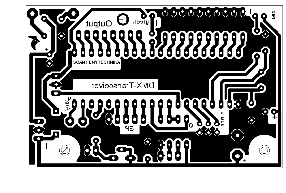

És íme megérkezett a talán várva várt kapcsolás és nyákrajz!
Ez egy DMX vezérlőpultról vezérelhető áramkör, több féle felhasználásra alkalmas! ennek kapcsolásait mellékelem nektek! én megépítettem belőle egyet és tökéletesen működik! Egyet kérnék cserébe attól, aki komolyan meg is akarja építeni a kapcsolást, hogy készítsen nekem is egy üres fotózott nyákot! Mivel nincs időm fotózgatni, és maratgatni! ha valaki megteszi ezt a szivességet, akkor felveszem vele a kapcsolatot! Az ATMEGA8515-16PU-ra égethető DMX-512-es protokollt elküldöm annak aki segít nekem! előre is kössz! Scan fénytechnika
szintén a DMX-512-es áramkörhöz tartozó kapcsolások
