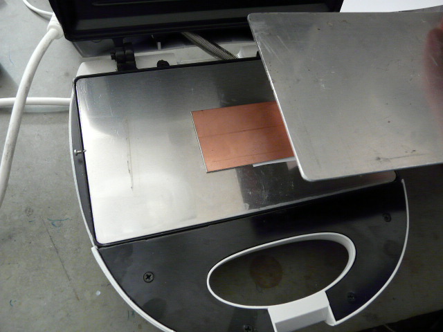

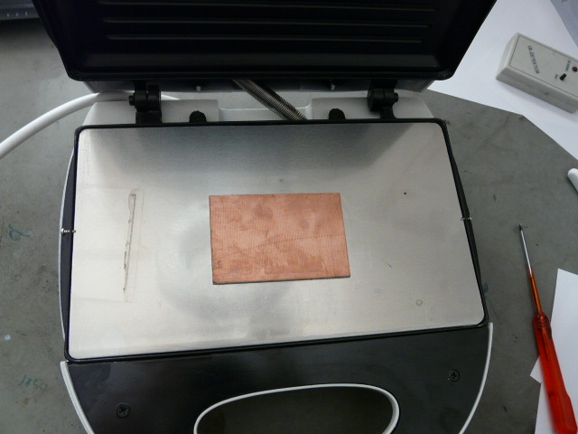

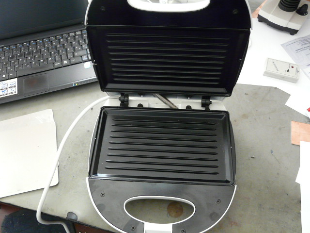

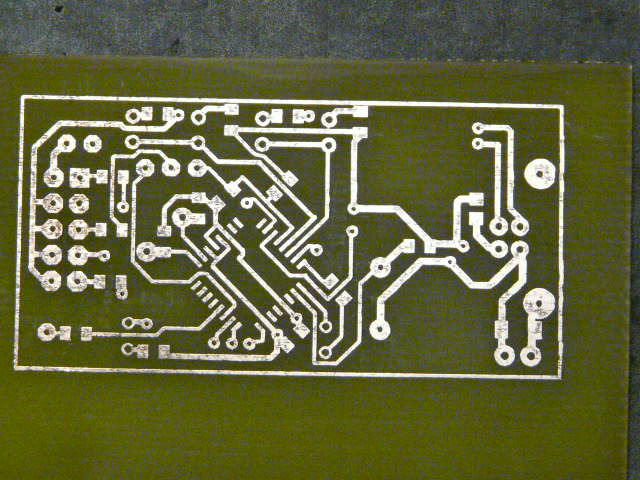

Mivel ma tönkre ment a laminálóm, és kellett egy nyákot készíteni, kipróbáltam egy régi használaton kívüli kenyérpirítót, hogy mit is lehet vele kezdeni. A képeken látszik, hogy nem 100%-os a nyák, mert néhány helyen elfolyt egy kicsit a festékpor, de a nyák így is nagyon jó lett, mert nem kell kidobni, csak be kell ültetni. Tettem pár képet a megoldásról. Akinek van kedve kísérletezni ezzel, szívesen venném, hogy mihamarabb ki tudjuk hozni a maximumot ebből, az, ha úgy vesszük, filléres megoldásból.

Az elkészítése egyszerű, csak 2 db 3mm vastag alulemez kell hozzá, és bele kell vágni pontosan a kenyér pirítóba, úgy ahogy a képeken látszik. A bal és a jobb oldalán befúrtam két kis csavart, hogy alul rögzítse az alulemezt, felül meg azért tettem be két kis csavart, hogy ne tudjon be menni a helyére a lemez, hanem ütközzön fel a csavarokon. A használat egyszerű, mert be kell tenni a felső lemezt simán, és várni, míg felmelegszik a belseje, mely kb. 10 perc. Utána a felső lemezt vegyük ki, és az alsó lemezre tegyük be a kinyomtatott 1 vagy 2 oldalon nyomtatott nyákot, és ezután tegyük vissza a felső lemezt, és várjunk kb. 10 percet, és ha kivettük a nyákot, látjuk, hogy a papír egy kicsit megpörkölődött, és ki is vehetjük a remek művünket. Itt kell majd egy kis gyakorlat, hogy mennyi ideig is kell melegíteni a nyákot, de ha sokan kipróbáljuk akkor előrébb jutunk.

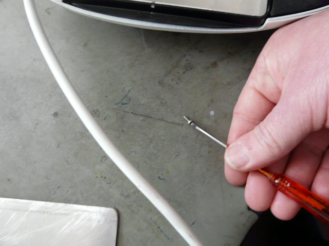

Úgy csináltam, hogy a végén egy papír zsebkendővel megsimogattam, de lehet nem kellett volna, mert szerintem akkor kentem el a festéket, de lehet hogy nem. Még kísérleteznem kell. Megmértem a hőfokot stabil 175fok, és nem kell bele elektronika egyenlőre, de lehet majd alkotok bele.
(#) watt válasza elektromos hozzászólására (») Feb 2, 2010 /
Festéktől függően akár 120°C is elég lehet.
(#) elektromos válasza watt hozzászólására (») Feb 2, 2010 /
Akkor tényleg kell valami hőfok szabályzó bele, bár a laminálóm 200 fokra volt mindig beállítva, de az más módon működött.

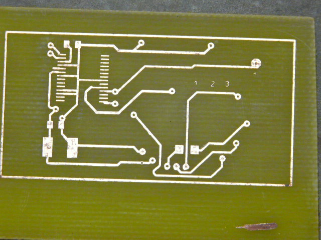

Ez egy újabb nyák, de dolgozom a finomításokon, és itt már kevesebb a megfolyás is 0,5 mm-es a legvékonyabb vonal. Most egy 0,3mm-es nyákot dobok össze, és ha kimaratom, meglássuk mi lesz belőle.

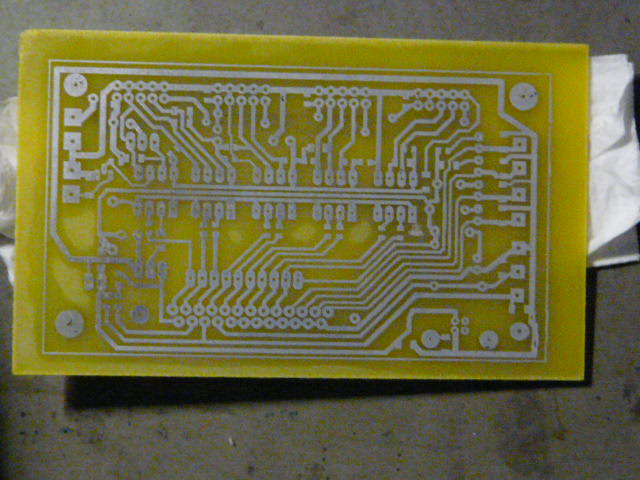

Elszült az újabb nyákom a képek magukért beszélnek, a technológián csiszoltam egy kicsit, és most már gyorsabban, és szebben lehet vele dolgozni. A képen látszik, hogy ez egy kétoldalas nyák, mely egy menetben készült, minden bonyolult technikát nélkülözve. A felső oldalon egy ft232rl chip, mely nagyon pici, és sűrű lábakkal rendelkezik, míg az alján egy ATMEGA 8-as TQFP IC található. Tehát nem halott ötlet. Nem találtam alámarást, és azok a kis fekete pontok, amiket látni lehet, azok egy kis rajta maradt festék maradványok
(#) watt válasza elektromos hozzászólására (») Feb 3, 2010 /
Nem rossz, de szerintem még lejjebb is mehetnél a mérettel, ha még hidegebbre állítanád be a hőfokot!
Próbáld meg ezt a nyákot "átsütni": csatoltam
Persze, csak ha van kedved!
Remélem ki tudod nyomtatni, ha nem, akkor elküldöm a tervét! FoxitReaderrel nyomtasd!

Mivel a fémlemezed nem tud teljesen sík lenni, esetleg érdemes lenne egy-egy szilikon lapot tenni rá. Lehet kapni tescoba, spar-ba.. Tepsibe szoktár karkni, erre megy a süti.. ez rugalmas, és vezeti a hőt, plusz hajlékony.. Tehát a sütőbe a lemez, rá a szilikon, nyák, stb..
meg lehetne próbálni, hogy a tető-alsó részt teljesen elválasztani, úgy végképp síkba lehetne hozni..

Szimpatikusabbnak tűnik mint az általam is használt laminálás mert itt nem tud olyan mértékben elmozdulni a nyomat mint a mozgó hengerek között.
Egy dolog aggaszt viszont. Az pedig az ilyen sütők belsejében található minta. Talán nem elég egyenletes a hőátadás.

Szerintem az alu jó hővezetése kompenzálja az egyenetlen hőátadást. Főleg ha legalább 3-4 mm vastag.

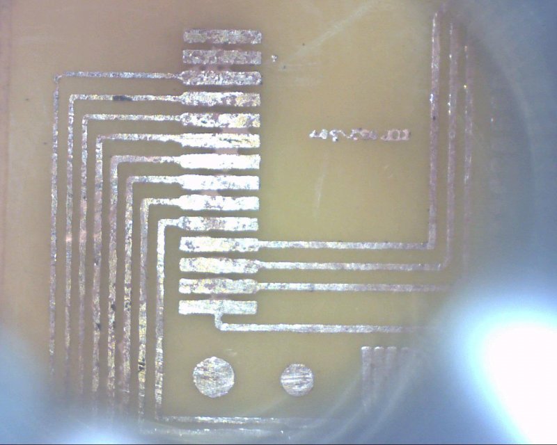

Köszi, a tanácsot. Amúgy én a felső lapot nem teszem be fixre, csak úgy rá teszem simán az alsó lapra. Tehát az alsó lapot fix-re tettem, melyre teszem a nyák lemezt, és csak úgy simán rá teszem a felső alulemezt, így pontosan egyenes marad. Ma délelőtt készítettem egy 0,1 mm-es vonalakat is tartalmazó miniatűr nyákot, melyről itt van pár kép, melyek magukért beszélnek. Annyi hiba azért van, mert meg kell oldani a nyák lemezen a vonalak között ne, maradjon papír, mert látszik, csak ott vannak problémák ahol a papírt nem tudtam kiszedni. Amúgy nem hiszem, hogy szükségem lesz 0,1mm-es vonalakra. Ez csak egy teszt volt

Még nem próbáltam, de nem is fogom, mert drága. A 0,3-as vonalvezetés hibátlan sima műnyomóval is. Amúgy ez a lejjebb található WATT által készített nyák egy részlete, de nem bonyolódtam bele, mert az már Micro technika.

Ne aggódj, mert egyforma lesz a hő átadás, mert nem érintkezik szinte sehol a bordás résszel az alulap. Megmértem a két szélén a hőmérsékletet, de egyforma mindenhól, ez a rész megoldódott.

A papírt 5..10%-os sósavval old le, tökéletes megoldás.
A hőfokod még mindig magas, mert a kis TQFP lábai szétfolytak. Nyugodtan csökkentheted, akár 100°Cra is. Van már hőfokszabályzód?
A szilikon lap jó ötlet érdemes megfogadni, mert az is csökkenti a szétfolyást, mivel elosztja az erőt. Gondolom a melegítés után feldörzsölöd még a rajzolatot, lehet, hogy szilikon lappal még ezt sem kéne, vagy sokkal kevésbé lenne bajos...

Igaz 0.3-as vonalak a széleken nem mindig sikerülnek, mert 1-2 mm mindig rajta marad a papíron. Míg csak a szélén levő keret nem sikerül, addig nem aggódom, de egy filctollal lehet javítani, ha hiba van benne. Amíg az atmega8-as tqfp-s procinak hibamentes nyákot lehet vele készíteni, addig maradok ennél a megoldásnál.
A szilikon lapot megvettem, bár nem volt olcsó 1300ft, de a nyákkészítéshez nem szükséges megvenni. Ha viszont egy teljes nyákgyártási rendszerben nézzük, akkor már jó a szilikon lap, ugyanis mikor jónak ítélem meg az égetést, kihúzom a konnektorból a sütőt, és a rajta levő még meleg szilkon lapra rá teszem a nyák marató tálam, és nem olvad meg a műanyag tál alja, mint akkor mikor csak egyből feltettem az alu lemezre a tálat.
