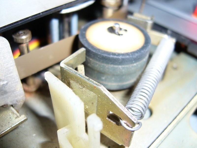

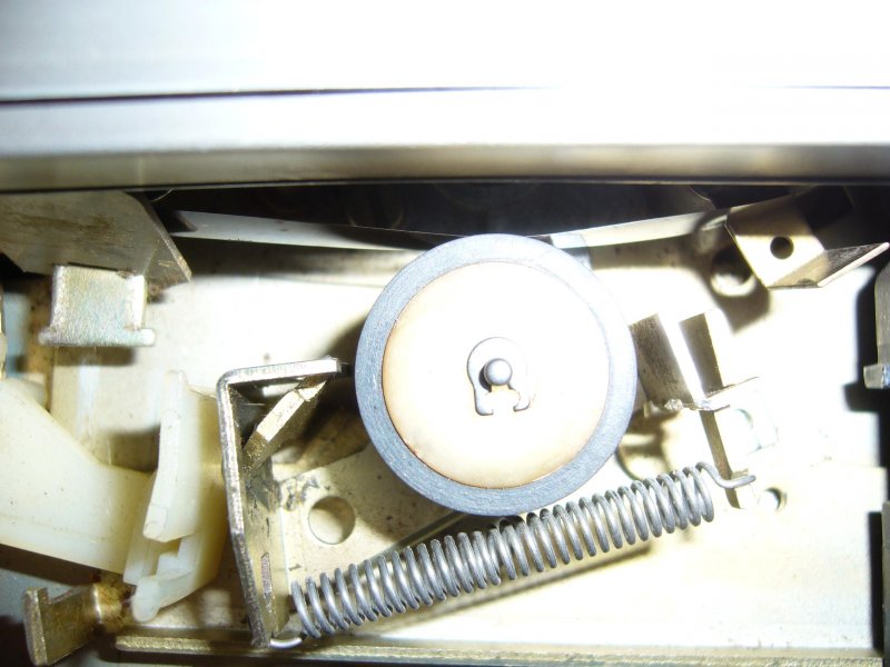

(#) mustang74 válasza pucuka hozzászólására (») Feb 14, 2010 /
A hangtengelyről az előző oldal alján van egy kép.
A görgőről meg alant:
(#) pucuka válasza mustang74 hozzászólására (») Feb 14, 2010 /
Ahogy sejtettem. a görgő elég viseletes, benne van a szalag helye, szinte biztos nem szorítja rendesen a szalagot a hangtengelyhez. Vagy cserélni kellene (ahogy nézem, a gumi is el van öregedve), de legalább le kellene köszörülni a fellületét szép simára.
A hangtengelyen is ott a szalag nyoma, azt is nagyon finoman fel kellene polírozni
A kezelési utasítás is azt írja, ami egyébként evidens, hogy tartsuk tisztán a szalagpályát, külünösen a két fejnél, a hangtengelyen, és a nyomógördőn.
A képeken látszik, hogy ezek mindennek látszanak, csak tisztának nem.
Biztos jó a polírpapít, de csak finoman, karcnak sem szabad látszania. A görgőt pdig valamilyen esztergályossal lehetne leköszörültetni, nagyon fontos hogy központos legyen.
Csak az lesz a hiba, hogy a görgő nem nyomja rendesen a szalgot a hangtengelyre, és a szalagfeszítés kissé kihúzza a szalagot. Ettől lehet gyorsabb, mástól nemigen.

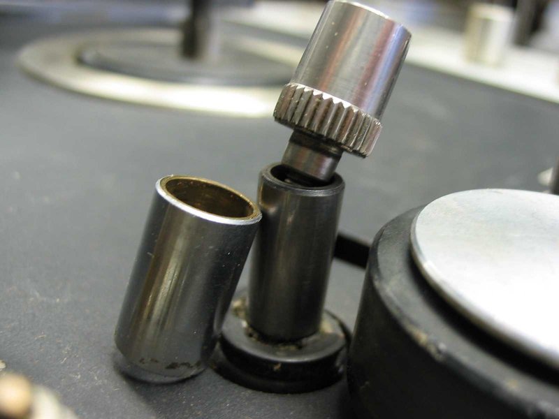

(#) elektrorudi válasza mustang74 hozzászólására (») Feb 14, 2010 /
Na, mostmár rengeteg gyönyörű fotót láttunk, csak a lényeget nem.
Mellékelem, hogy mire gondoltam:
1. Így néz ki hüvellyel
2. Letekert rögzítő anyával
3. Lehúzott hüvellyel.
A hüvelyes átmérő és a hüvelytelen átmérő (és ennek megfelellően a sebességek) között kb. 10% a különbség.

(#) elektrorudi válasza pucuka hozzászólására (») Feb 14, 2010 /
Nagyon nem javaslom a polírpapíros (vagy bármilyen egyéb) mechanikus megmunkálást. A hangtengelynek TÜKÖR símának kell lenni. Ezt még 1000-es papírral sem...
A gumigörgőt viszont lehet érdesíteni polírpapírral, sőt én benzinnel egy kicsit meg szoktam "maratni" a gumit. A baj az, hogy erre szakszerű "javítás" nem létezik, csak a csere, mert a gumiból idővel (pár év) elpárolog az oldószer, ezért megkeményedik. Esélyed sincs, hogy vissza tudd puhítani.
Tehát "az ennek már mindegy, csak javulhat" jelszóval érdemes elvégezni az előbb leírt csiszolós, benzines tortúrát.
Vigyázat ! A benzin "sebbenzin" tisztaságú legyen, és NEM kerülhet semmilyen más alkatrészre !!!

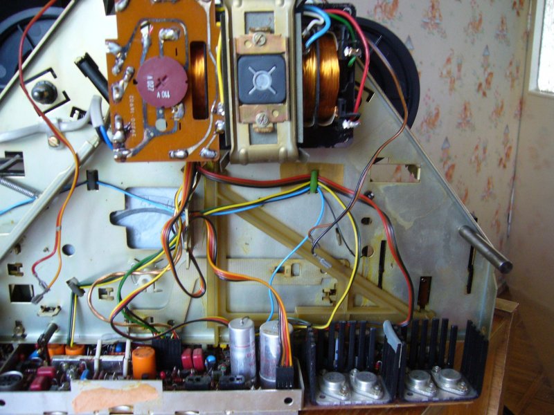

(#) szabjan hozzászólása Feb 14, 2010 /
Szóval úgy ég a 90-es évek végén beállított egyik reggel haverom egy Tesla B101-el a kezében, mondván, hogy erre nekem biztos nagy szükségem van. Felhomályosításom után, hogy nem nagyon, elkezdtünk azon agyalni, hogy lehetne -e tuningolni kicsit. Aki ismeri eme remek terméket, ismeri mechanikai és elektronikai mikéntjét, annak rögtön halott ötletnek tűnik...
- ..és nem lehetne kicserélni a.....-mondja haverom. Na itt ültette a bogarat a fülembe...
Ugyanis volt egy használhatatlan mechanikás Aiwa 220-as deck-em. Hirtelen elhatározásból eldöntöttük, hogy beépítjük az elektronikát /Bele is fért/ és megpróbálom hozzáilleszteni amennyire lehet az orsós technikához.
Döbbenet lett a végeredmény. Ugye a 4,76-hoz gyártott elektronika félelmetes kiemeléssel rögzített az orsós szalagra. Ezt és az törlő oszcillátor tuningját sikerült megoldani. metál állásban a magnó eredeti fejével eszméletlen felvételeket tudtunk rögzíteni egy Maxell szalagra - Dolby B - C -vel akár, de anélkül is hibátlan zajszintet és frekvencia átvitelt lehetett elérni.
Azután kicsit finomítva még a beállításokat és a kivezérlésjelzőt hozzágyártva állt meg a project. Az egyetlen szalagom az ezzel készített felvétellel még megvan. A magnó is valahol elásva félig...
Csak egy történet volt, hogy mennyire többet lehetne kihozni egy két elfeledett kommunista blokk termékből.... Nem szídom én őket, Rengeteg tipus megfordult a kezeim között javításra, generálra. Nagyon nagy kor volt ez és a mai fiataloknak sajnálom, hogy kimaradt az életéből. Mert bizony orsós magnót hallgatni és anno figyelni a felvehető műsorokat a rádióban egy érzés és nem 'digitáliselektronikai' hallgatást jelent. Ezek így jók kicsit zajosan, kicsit torzítva...
Ennyit akartam leírni, elnézést ha hosszú volt. Rendkívül örülök ennek a topic-nak.
