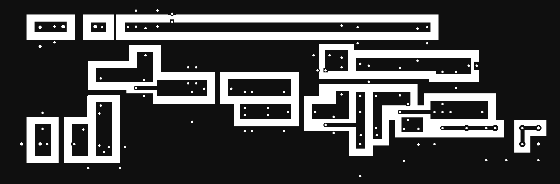

Egy 5Wattos ampliflierhez kellene NYÁKlap nekem.
A kapargatásos technikára gondoltam: Bővebben: Link
(Eddig mindig csak próbanyákra építkeztem.)
Az eljárás már elvben érthető számomra, de nem tudom kétoldalas vagy egyoldalas Nyáklemezt vegyek a boltba.
És egyáltalán mindegyik típusról lejön tapétavágóval a fólia?
Aki tud erről valamit kérem ossza meg velem.
Mellékelem az elkészítendő Nyákot is.
Előre is köszönöm
(#) Frankye válasza e-sporadic hozzászólására (») Jan 30, 2008 /
Egyoldalas lemezt vegyél, mert különben a másik oldaláról is le kellene húzni az egész fóliát, vagy a kétoldalas fólia esetében mind a két fóliára fel kell vinni a rajzolatot, és ki kell kaparni. (Most néztem, hogy RF technikára akarod, és itt, az árnyékolás miatt kellhet a kétoldalas lemez.)
