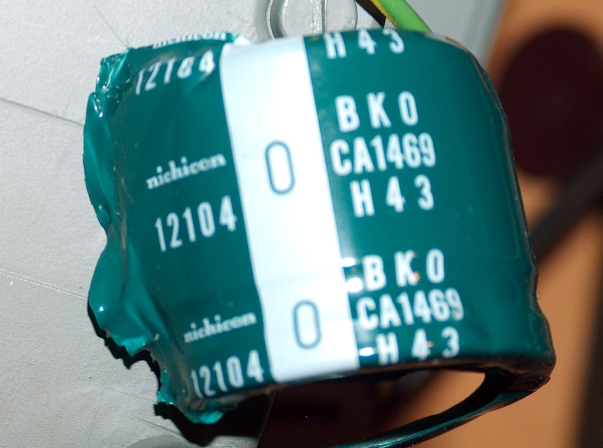

(#) Antauri hozzászólása Márc 18, 2010 /
Valaki tudna segíteni megfejteni ennek a kondenzátornak a kapacitás és feszültség értékeit?
A "csomagolás" képe:
(#) Antauri válasza Antauri hozzászólására (») Márc 18, 2010 /
Azt elfelejtettem írni hogy a néhai kondi átmérő 30mm és 32mm magas volt, hátha ez is segít. Köszönöm!

(#) attrax válasza Antauri hozzászólására (») Márc 19, 2010 /

(#) Antauri válasza attrax hozzászólására (») Márc 19, 2010 /
Egy frekvenciaváltó DC busz puffer.

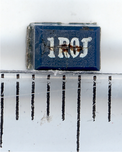

(#) llaci56 hozzászólása Márc 19, 2010 /
Ez vajh mi lehet?
A barátom induktivitásnak hozza (1uH), de a poziciószáma C. Mérve csont zárlat. Zárlatos tantál lenne? És az értéke?
Ja, és ki van durranva, mint látszik is...

(#) zacc válasza llaci56 hozzászólására (») Márc 19, 2010 /
1ohm-os smd ellenállás
A héten javítottam frekiváltót abban 400V-/330mF volt ha ilyet teszel bele nem lehet baj.Ezt 3 fázisú freiváltókba(is)rakják.
Az is jó volt hogy a fejem mellett robban fel egy ilyen kondi a héten.Szerintem valami prücök volt a hálózattal,mert 3 kapocstáp szállt el a cégemnél.

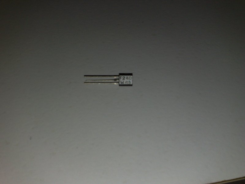

(#) tanci hozzászólása Márc 19, 2010 /
Szevasztok!
Ennek a tranyónak a lábak elosztására volnék kíváncsi. Ide irtam mert neten nem találtam róla semmit. Ha valaki tudna segíteni kérem segítsen. Előre is köszönöm.
