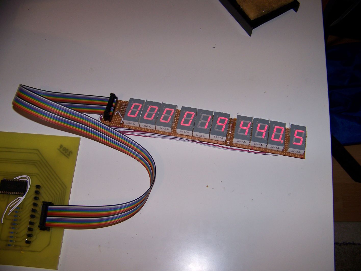

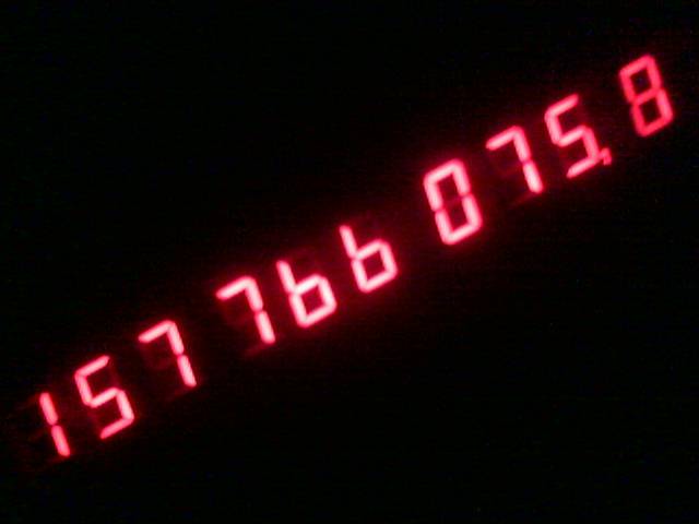

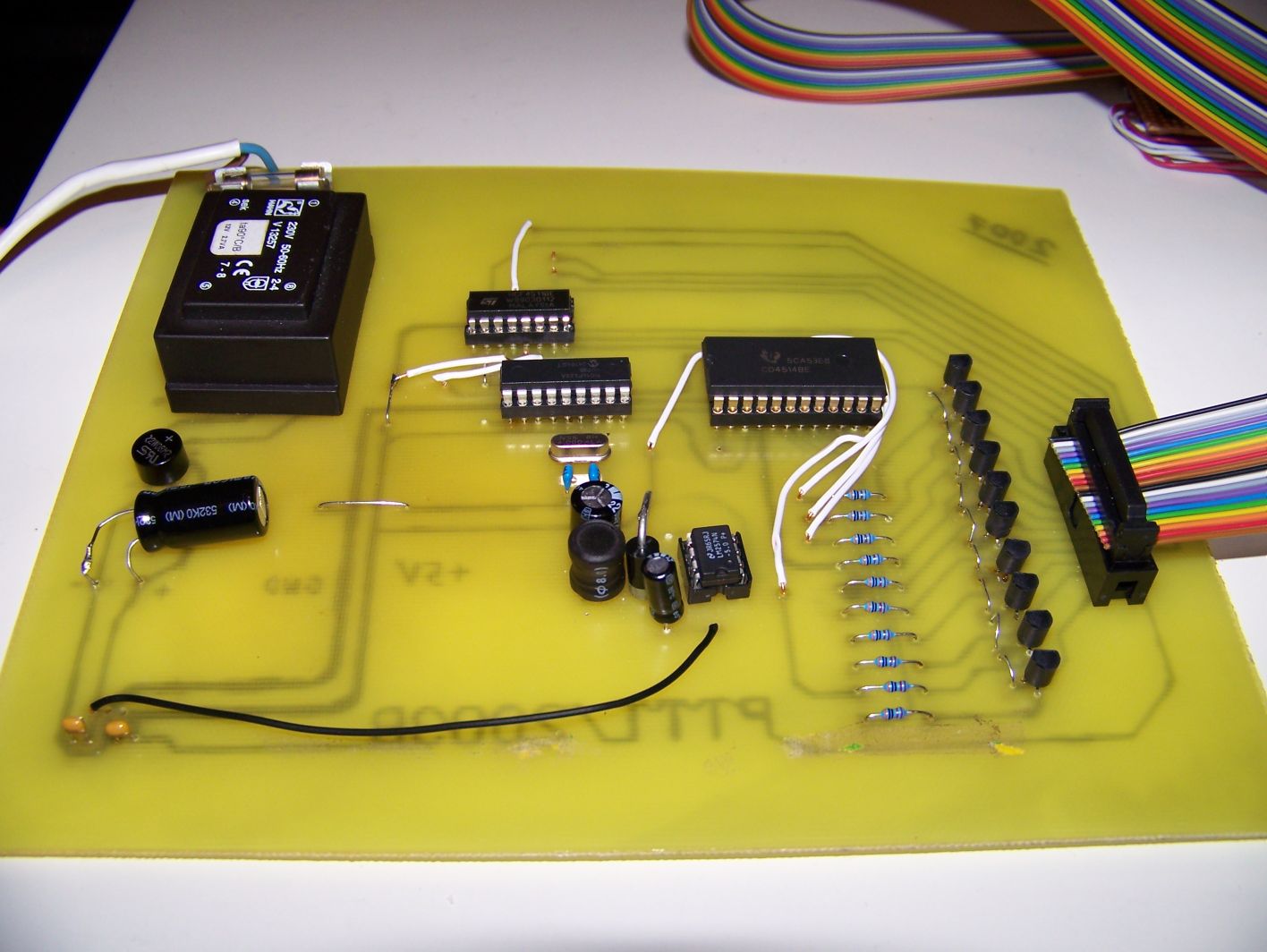

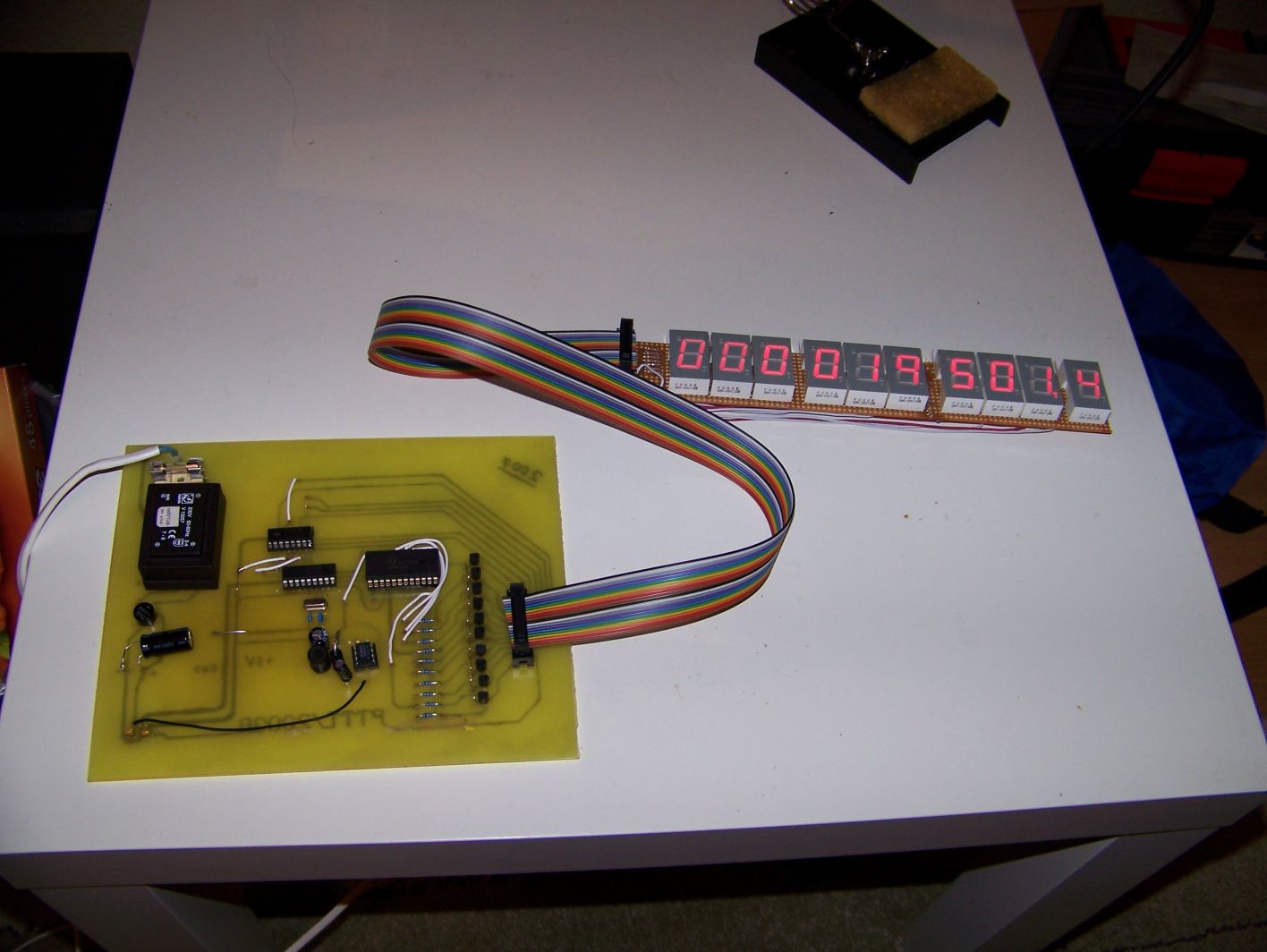

Gyártottam egy visszaszámlálót, amit a tablónkba építettünk be . 5 évet számol vissza másodpercben

Király.... És ha áramszünet lesz?

Tök jó ötlet, de áramszünet tényleg bármikor lehet

Akkor gyorsabb lesz a vissza számlálás. Kicsit gyorsabban éri el a 0-t vagy nem tom, vissza áll a kezdő érétkhez? akkor várhatsz vele majd. Jobb esetben is 5év
(#) dawe válasza MaSTeRFoXX hozzászólására (») Máj 14, 2007 /
Úgy van megírva a progi hogy 10 000 másodpercenként elmenti a PIC az eepromba, ahol éppen tartott
(#) MaSTeRFoXX válasza tbence3 hozzászólására (») Máj 14, 2007 /
Én egy backup akksit beleraktam volna, Esetleg egy bépitett akksis RTC IC-t raktam volna bele.
Nálunk 320*240-es grafikus LCD ment volna a tablóba (na vajon ki építette volna meg), ha az osztály megszavazza, de aztán kölcséghatékonyság és mivel egy korábbi osztály tablójába épitett Laptop LCD kijelző se volt az elmúlt 5 évbe bekapcsolva ezért elmaradt.
(#) MaSTeRFoXX válasza dawe hozzászólására (») Máj 14, 2007 /
Ez így végülis elég ésszerű elgondolás... Egy kis pontatlanság elfér
Remélem ezt be fogják kapcsolni rendesen. Ugye most vannak az érettségik és még nem találkoztam vele egyik falon sem .
Amúgy ez kijött úgy 200 forintból fejenként, a kijelzőket meg bolhapiacon vettem, darabját 50 forintért .

Dawe látom neked van olyan speckó fogód amivel a busz kábelt lehet rányomni a csatlakozóra, hol lehet olyat szerezni? Köszi

Nincs fogóm, könyvvel meg asztallal nyomkodtam össze, és teljesen jó lett :yes:

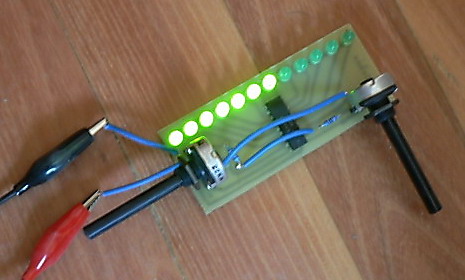

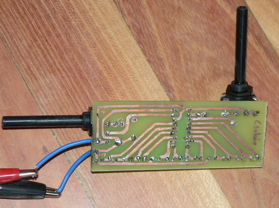

Akkor, hogy ne offolás legyen: én ezt építettem. UAA180-as adatlapján a tesztkapcsolás. Két potival lehet állítani, hogy hány led világítson, és hogy milyen erősen. Tudom, nem nagy szám, de ez az első kapcsolás, amit építettem. Illetve marattam, mert először egy soros porti infra érzékelőt csináltam, de azt próbapanelre, és egyrészt nem is lett jó, másrészt mire megcsináltam, rájöttem, hogy nincs is a gépemen soros port . Eddig azt hittem mindegyiken van. Úgyhogy gyakorlásképp megcsináltam ezt, és jól műkszik. Diptrace-szel csináltam a tervet, ami szerintem jobb, mint az eagle, meg a spring. (Bár ez magánvélemény).

Lehet kapni PCI-os sorosport kártyákat. Én is használok egyet.
