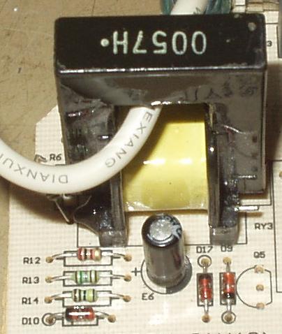

Már hogy ne lehetne. Beteszek egy képet, amin berajzoltam.
Az utolsó menet, amit nem színeztem ki, az csak 3 oldalán érinti a magot, a negyedik oldal már nincs rátekerve, tehát nem egészen 5 menet. Inkább 4.7 menet.
(#) zn4416 válasza emmzolee hozzászólására (») Feb 15, 2011 /
Ez nekem 5 menet.
Nem kell minden oldalról érinteni a magot. Ha csak a drótot keresztüldugsz a magon már az 1 menetnek számít.
Pl.: áramváltó ( gyűrűmagon sok menet és a nagyáramú tekercs csak átdobva a közepén ami 1 menet tökmindegy, hogy hogy néz ki)

A képen látható fehér drót is 1 menetnek számít.

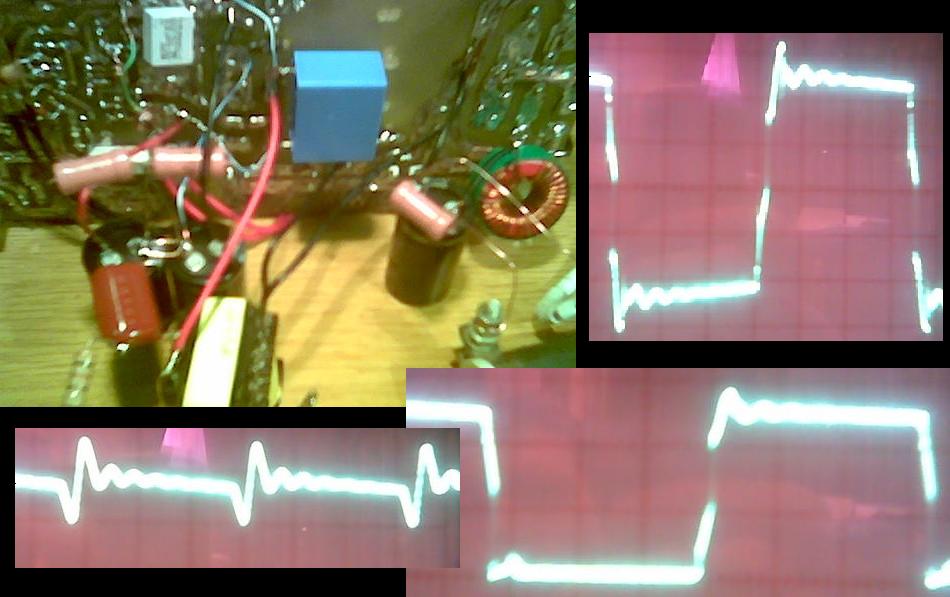

Összedobtam ezt a tápot, PC trafóval 52kHz-en.
Négyféle fojtóval T106-18/52/26(76uH) és egy 15uH-s rúdmagossal is.
Terheltem 41V/105W-al, 9V/9A-ral, stb...
Beterheltem a 12V-os tekercseket is 290W-al 75uH-s fojtókkal, semmi prüprü.
Nyoma sincs prüprünek, meg visításnak, stb...
A többieknek házi feladat, hogy a képeken melyik hullámforma hol lett mérve.(ld.:képek)
