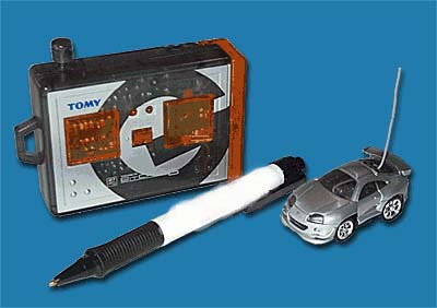

ha még nincs meg, akkor javasolnék vezeték nélküli csengőt, vagy esetleg egy távirányítós autót, ha csak néhány méterről kellene távirányítani.
vannak ilyen kis autók is, ha a méretek miatt aggódnál.

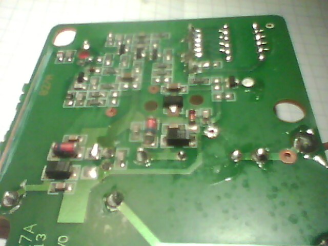

Szétszedtem, hát nem mondom bonyolult lélek, pár smd alkatrész, egy pici panel egy olyan "ic" műanyagfolttal 1 hatalmas fóliakondi és 2-3 ellenállás 230-rol volt táplálva trafó nélkül, csak 1 ellenállás és pár dióda a táplálása. Érdekes, ezt lehet nemfogom használni 230 nélkül. amugy 1 relét szerettem volna ráfabrikálni...
Ha lenne fénykép róla, esetleg többet is lehetne mondani. Maga az áramkör az biztos néhány voltról megy, a hálózati fesz egy előtétkondival (mint előtét ellenállás) és egyenirányítva, szűrve. Mérd meg az elektronika tápfeszültségét, ezt adhatod neki elemről is. Hátha a fényképről ki lehet silabizálni, hogy hogy kell a relét ráapplikálni.
Oké, 5 körül lesz fotó, igen van benne egy pici alig pár tized W-os ellenállás Mohm-os értékkel és egy másik ohm nagyságú értékkel de az 2-3W-os. De a fényképröl tényleg többet meg lehet tudni. És az adórol is csinálok képet mert tud olyat hogy ha egy ilyen jumpert vagy mit rádobok 1 egész dallamot végigjátsz ha nincs rajta csak az elejét.
És a megígért képek:
