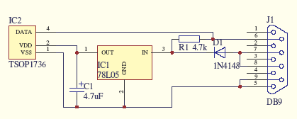

Üdv, javítok egy masszázsfotelt és az IR távirányítójáról kiderült, hogy döglött! Javítani nem tudom, mert a vezérlése egy fekete paca alatt van a NYÁK-on és 100% hogy az a hiba. Van egy jó távirányítóm kölcsönbe amiből ki kéne valahogy olvasnom összesen 6 kódot... onnantól egy PIC-el meg is lehet oldani a problémát.
Szóval rendelkezésemre áll egy számítógép meg egy USB-s IR vevő; hogyan tovább?

Az USB-s IR vevőd az direkt távirányítókhoz van, vagy a telefonos infra jelét veszi?
Ha a távirányítóhoz van, akkor próbálj keresni valami programot hozzá, ami kiírja az IR kódot és már kész is vagy.

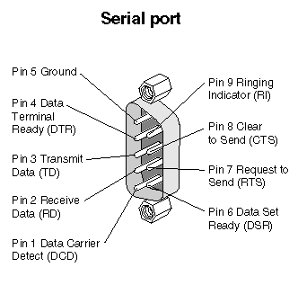

De ha van egy kis időt, építsd meg ezt: Bővebben: Link COM port.
Olvasd át a PC távirányítás topikot.

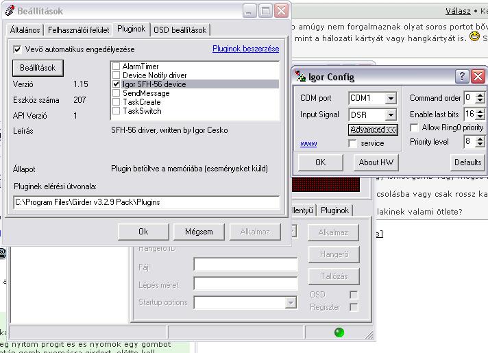

Használd a girder progit (beállítása).
A girder alul középen kiír egy kódot, az lesz az IR kód.
