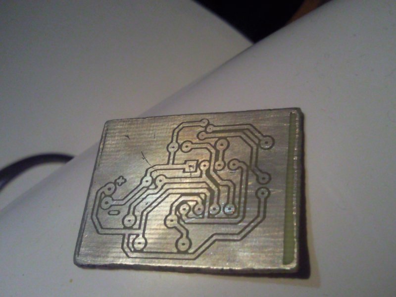

Jelentem sikerült az első levilágításom. Az alap eszközökön kívül az asszony műkörmös UV gépét használtam, amibe csodálkoztam, de 80mm×145mm-es panel is befér ![]() http://www.diamondnails.hu/mukorom-uv-lampak/9-wattos-feher Ja és azt mondta a csávó a boltba, hogy hűtőbe tároljam a pos20-at. Így tovább marad friss? XD Ha kell tudok képet küldeni. Üdv, Tomi

Mutatsz képet?
Na, nem is rossz. Kémia ónozás is van rajta? Király
Nekem is hasonló volt az első. Azért karcos ugye, mert összekarcoltad a lakkot?
Van rajta ónozó, mert így jobban tetszik. (Mellékesen megjegyzem, hogy a denaturált szesz után ez a záptojás szagú kémiai ónozó vezeti a tabellát, de mindenkinek ajánlom)
Igen, amikor vettem ki a csipesszel. De mindenki a saját kárán tanul :S Ti meg az én káromon
Énnekem is csipesz tette vele. A szemét dögje.
Én is fogok használni ónozót. Már egy egész laborom van itthon.
