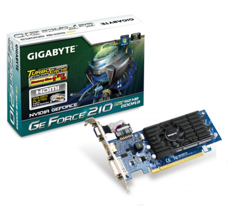

hello van egy NVIDIA GV-N210TC-512I video kártyám és nem tudom van e valakinek ijen de az lene a kérdésem hogy ugyebár van rajta dvi-vga-hdmi csatlakozó és van 1 vga moniutor ami be van kötve + 1 monitor tv amin van dvi és hdmi. A kérdésem az hogy mivel lene jobb össze kötni dvi-vel vagy hdmi-vel?
Szeretném megkérdezni ,hogy szerintetek lehetne e egy olyan áramkört építeni ami leszimulálná a videokártya kimenetének hogy rá van dugva egy monitor. Az a problémám hogy ha a DVI csatira nem kötünk monitort akkor nem is ad ki jelet. Ugyanis van egy Gefen gyártmányú egységem illetve kettő egy adó és egy vevő ami azt csinálja hogy nagy távolságra /kb. 30m/ eljutatja a DVI jelet egy UTP kábelen. Eddig ez nekem úgy működött hogy van egy DVI szétosztom annak a bemenete a videokártya kimenetére volt kötve és a szétosztó egyik kimenete a monitorra ment a másik a Gefen bemenetére így a szóba másik felén lévő LCD tv-n ugyanaz a kép volt mint a monitoron.De most lecseréltem a monitorom és ez képes fogadni HDMI-t és így gondoltam ,hogy a videokártya HDMI kimenetét dugom a monitorra és a Gefen bemenetét a szabadon maradt DVI csatira így kivehetem a DVI szétosztót és egy pár kábelt csökkenne a dzsungel a számítógép asztal mögött amivel a nejem mindig nyaggat. De sajnos ha csak a Gefen van a DVI –re dugva akkor nem ad ki jelet csak ha újra beiktatom a szétosztót és a másik kimenetbe dugok egy monitort. Van ötletetek hogy oldjam meg? Vagy kénytelen leszek mindent visszarakni az eredeti állapotba és ezt a monitort is DVI-n használni. Köszi!

Lejjebb van az DVI lábkiosztás Szerintem a 15-öst kell a 16-ossal összekötni
Köszi! Csinálni fogok egy DVI apa anya toldot és abban összekötöm ,kiprobálom.
Elvileg a szabvány szerint a Hot Plug-al jelzi a monitor hogy mehet rá a kép (ez a 16-os láb). Ezen kívül a videókártya kiolvassa a monitor (jelen esetben a Gefen) EDID-jét hogy milyen felbontást adjon ki. Azt mondjuk nemigazán értem hogy miért nem ad a Gefen cuccod Hot plugot a videókártyának. Ráadásul gyanúm szerint a vevő oldalon levő monitor EDID-jét kellene a PC felé lejelentenie, vagy valami módon az adó oldalon kell az emulált EDID-et beállítani. Én arra tippelek hogy valami nem jól van beállítva a rendszeredben, bár a Gefen cuccok kínai kategóriásak, de azért ennyire nem működésképtelenek. Esetleg ha a tipusát leírod, megnézem mi az.
A 15-16 láb összekötése nem tudom jó-e. Ugyanis a szabvány azt mondja hogy a Hot Plug Detect lábon 2.4V-nál magasabb feszültségnek kell lennie ha az EDID kiolvasható, és 0.4V alatt hogyha nem. Aztán hogy a videókártyád nem kiolvasható EDID esetén ad-e bármilyen képet azt nem tudom. Akár az is lehet a baj, hogy van hot plug, de EDID nincs és az a parája.
Itt kezelési utasitása ! Én sem értem hogy valaki megalkot egy ilyen drága cuccot és erre nem gondol de sajnos nem tudom hogy mi van mert ahol láttam ott is igy használták hogy DVI szétoszto és tv+monitor
Be van kötve mindkét CAT5 kábel? A manuálban azt olvasom kettő kell. Mert ha kettő kell, akkor az egyiken szokott menni a videó, a másikon meg a DDC. Azaz az EDID és a HDCP kommunikáció. Ha azt nem kötöd be és nincs semmilyen EDID emuláció a cuccban (Márpedig szerintem nincs) akkor jó eséllyel nem lesz képed. Ezt is meg lehet hekkelni, csak bonyolultabb. Kell hozzá egy I2C eeprom.
Amúgy meg ennyi pénzért vagy kevesebbért vehettél volna Lightware extendert is. Magyar cég, bármikor kapsz segítséget ha gondod van, és profi termékek, nem Gefen kategória. Ajánlom figyelmedbe, ha nem szeretnél bosszúságot többet.Bővebben: Link
Csak a video van bekötve mert ugy tudtam hogy a másikon az RS232 megy. Nem vettem hanem ajándékba kaptam de köszi! Ki fogom probálni a másikat is összekötöm.
Megnéztem azt amit ajánlottál de bocsi lehet én vagyok a béna de azt látom ,hogy az nem UTP kábelen küldi a jelet hanem hosszu DVI kábelen márpedig az marha drága és nehéz elfüzni is mert vastag és merev.Valamint még azt probáltam hogy mindkét egység alján vannak kis DIP kapcsolok és a vevő alján van egy olyan állás /ahogy a kezelésiben is látszik/ hogy ha bekapcsold akkor PRE-PROGRAMMED EDID. Ezt bekapcsoltam de igy sincs kép.
Igazad volt! Ha a másik kábel is be van dugva akkor meglátja a pc mint Digitális megjelenitöt. És van kép. Csak felbontást kell állitani mert a monitorom 1600x900 ban van a tv viszont hiába lcd nem full hd mert egy régebbi tipus ugyhogy csak 1280x720 at tud.
