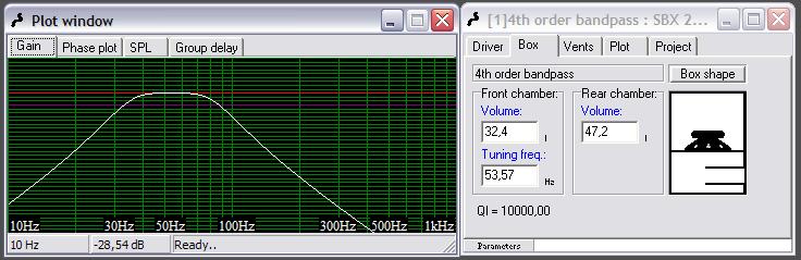

Megpróbáltam tervezni egy bandpass dobozt egy Somogyi SRP-2530 hangszóróhoz. Érdekes adatok jöttek ki, mégpedig:
a hanszóró ládája 57L a reflexcső ládája 125L Tehát az egész doboz durván 170L-es lenne. Az kicsit sok nem? Az igaz hogy a hangszóró adatlapján 3 adatot nem találtam meg amit a WinISD-ben ki kellet volna tölteni.
Idézet: „Az kicsit sok nem?” így akkarsz neki állni? sztem inkább ne.. mellesleg nálam is annyi jött ki:nezze:. reflexben 256 liter
Ezek az értékek jók amit kiszámol a progi vagy én rontok el valamit nagyon?
Na sikerült terveznem egy viszonylag jó méretű dobozt egy SBX 2530 hangszóróval.
Hát ha senki semmit nem kommentál akkor csak jó lesz...
Egyébként a kisebb térfogatú részbe kell ugye rakni a reflexcsövet?
igen, oda.

És a reflex cső mérete az hogy van. Meg tudom választani az átmérőjét és ahhoz állitja a hosszát a program. De minél kisebb az átmérő annál rövidebb?
És mi az a "Vent mach" adat? Milyen érték a jó oda?
így ránézésre azt mondanám, hogy te döntöd el mekkora dobozt akarsz, de az ugy is fog szólni, ha nagyobb a doboz egyértleműen a mélyebb frekvenciák is aktívabbak lesznek, ahogy csökken a méret szerintem ugy növekszik az áteresztett sáv alsó határfrekvenciája is.
