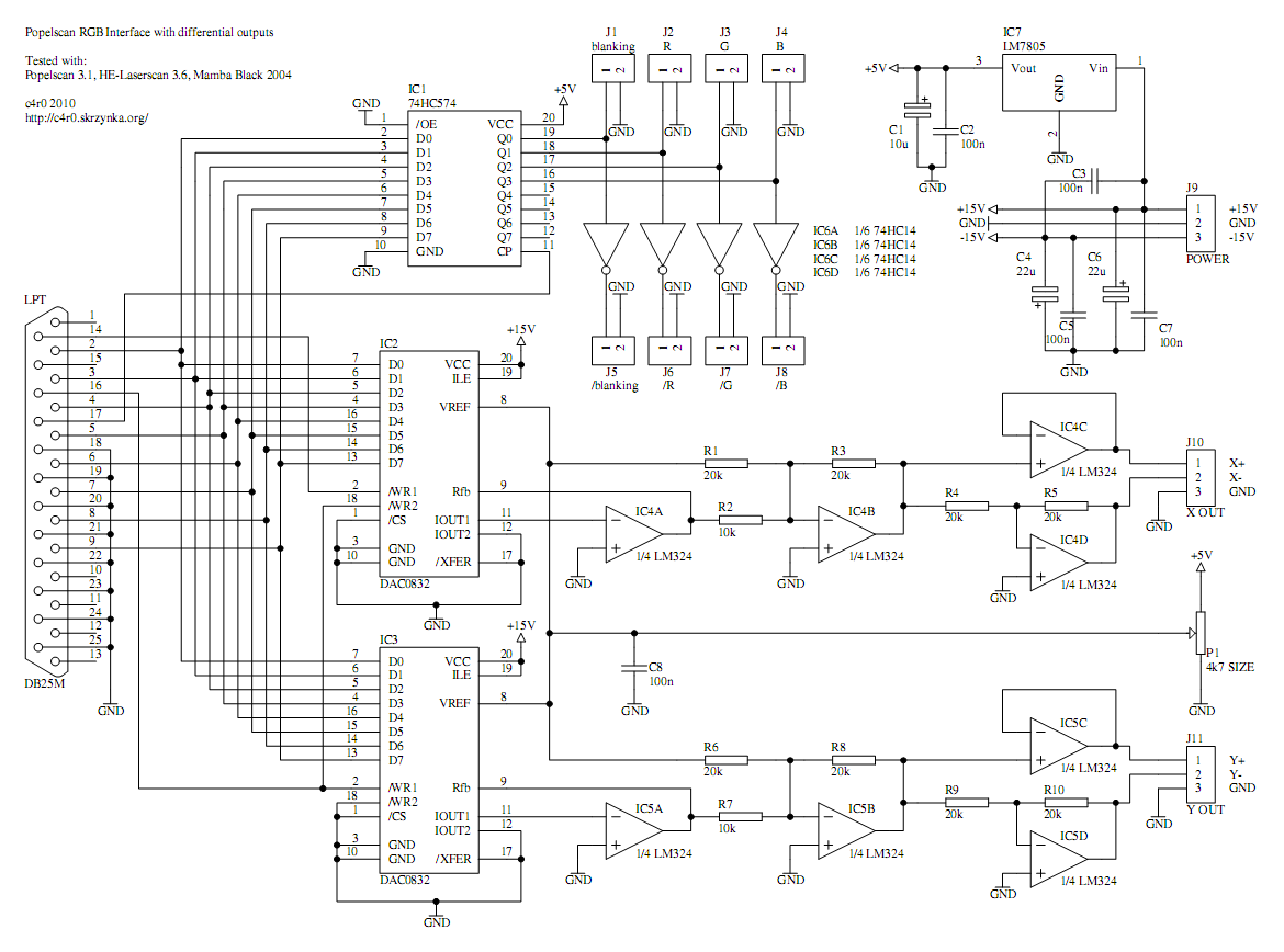

Egy kis gondba ütköztem a lézeremmel kapcsolatban! A rendszer úgy épül fel, hogy van egy kapcsolóüzemű tápegységem, a Sprofan által tervezett és Szebence által is használt dac, mivel aszimetrikusba használom ezért a jel az a mellékelt kapcsolás R4 és R9 ellenállásai elől van levéve, a dac után van egy tda 2003-as 10W-os végfok, valamint open loop galvok. A helyzet a következő: szkópra akasztva a dac tökéletesen működik, x-y módban a szkópon ugyanaz az ábra van mint a gépen, viszont a scanneren már semmi köze az ábrához. Kérdéseim a következők: egyáltalán open loop galvoval valamennyire fog e hasonlítani az ábrára, illetve ha igen akkor mi lehet az oka hogy még csak köze sincs hozzá? Válaszaitokat előre is köszönöm!

Sajnos ebből nem sokat látok,gondolom a nyákrajz az övé,tehát ezzel nincs gond.A kapcsolási rajzából többet tudok megállapitani.

Lehetséges-e hogy nagyok a jelszintek? A végfok megfelelően működik?Annak a kimenetét is bemérted szkóppal?Hangfrekis/audió jellel,"fülre" is működik? A rúgó nem fejt ki túl nagy ellenállást a tengelyre?Lehet nem képes lekövetni a végfok jelét,mert nagy a tehetetlensége.Próbáld ki ezek nélkül,kézzel állits egy referenciapontot.

Igazából a végfokra semilyen módon nem mértem rá (kitben vásárolt), a jelszintet a galvo kitéréséből próbáltam beállítani. Azzal is próbálkoztam, hogy megfordítottam a galvokon a bemenetet (megcseréltem a +- t) de sajna azzal sem akarja az igazat. Azt nem tudom még hogy a jelszintet ugyebár a dacon is lehet állítani. Mi van akkor ha a galvot csak simán a dacra kötöm rá? Elvileg azzal a potival 0 és 5 v között lehet állítani a feszültséget. Elvégre az lm324 műveleti erősítő, bár adatlap szerint 20 mA jön ki belőle ha jól néztem és az nem vmi sok. De szó ami szó elvileg azért az open loop is le tudja követni az ábrát valamennyire? Mert ha igen akkor keresem a hibát, ha nem akkor meg ez a verzió sugárjátékra lesz.
Nagyon valószínű, hogy a galvo tehetetlensége, a tekercs és a mágnes távolsága közösen okozzák azt hogy az ábra nem pontos. Pár galvon túlestem, így merem ezt nyilatkozni. Nálam a tekercs (most már) teljesen körbe veszi a mágnest, a légrés a tekercs és a mágnes között, 0,5 és 1 mm-er között van valahol. Így használható, de nem tökéletes teljesen. Először egy vonalat próbálj meg vele rajzoltatni, és ne keseredj el, ha "szétesik" az ábra. Open loopként sajnos a sugárjátékon túl nagy csodát ne várjál tőle, max egy két egyszerű ábra vele a plafon. Érdekesség képpen az enyém:Bővebben: LinkBővebben: Videó

A fő probléma az az hogy semmi köze az ábrához és azt nem tudom hogy mi okozza. Azt sejtettem hogy open loop ként nem lesz pontos de a sima 2 vonal is össze vissza van. a dac szaggatja a sugarat szal a moduláció is megy de lényegében az egész ábra pl az a szálló madár is csak krix krax és az említett két vonal is. Nem tudom nézted e a képeket pár hozzászólással korábban a kialakításról és a zenés tesztről, de igazából ott úgy tűnt hogy a galvok ahhoz képest ahogy kinéznek egész jól szuperálnak mert pl szinuszos mélyeknél majdnemhogy szabályos kört rajzolt ki. Szóval azt nem tudom, hogy mi okozhatja azt hogy egy kicsikét sem hasonlít. Szerinted a Dacot kinyírom ha a két galvot csak simán erősítő nélkül rákötöm?
Akkor kezdjük: Milyen motorokat használsz? Én a CD vagy DVD tálca mozgató motorjait használtam, fel, az teljesen megfelel erre a célra. A 47k trimmer az az 555 ütemvezérlését állítja, ezzel a 4017 léptetési ütemét. Élesztésnél jó ha van egy LED kéznél egy gy soros ellenállással, ezzel könnyedén lehet tesztelni a kijövő jeleket. Nézd vele végig, hogy a 4017 minden kimenetén ad e ki jelet. Ha fixen beforrasztasz egy ledet a 4017 vezérlő lábához, akkor tudod kontrolálni folyamatosan, hogy kap e vezérlést.Holnap ki tudom mérni, hogy az enyémben mekkorák az ellenállások, de ez mint többször említettem motor függő!! Idézet: „ha a két galvot csak simán erősítő nélkül rákötöm?” Nem fog csinálni semmit sem. Szerintem gerjed az erősítőd és azért zizeg össze-vissza.
Néztem a képeket, igen. Melyik programot használod? A popelscan-nek van egy hang generátoros funkciója, x és y tengelyen is tudod állítani a frekvenciát vele. Ha jól emlékezem, én azzal küzdöttem ki némi ábrának nevezhető dolgot. Kör, hullám stb. De hamar le is tettem az open loop projektről. Próbálj meg a DAC nélkül az erésítőre jelgenerátorból jelet küldeni, nem e gerjed, mert attól is lehet ilyen gond. Amit epyn kolega is írt, semmit nem vesztesz ha átalakítod a galvokat optikai detektorosra, és csinálsz hozzá egy vezérlőt. Azzal már sokkal jobb eredményt lehet elérni. De hidd el, 2 éve az enyém elsőre még ennyit sem tudott mint a tiéd!
