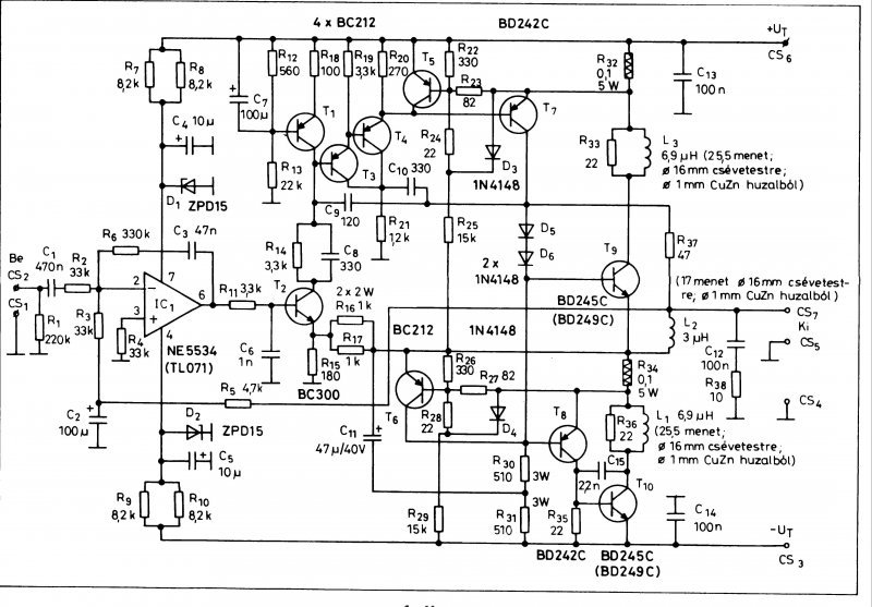

(#) reloop válasza gyula1990 hozzászólására (») Jún 4, 2011 /
A rajzon C15. Bővebben: Link
(#) gyula1990 válasza reloop hozzászólására (») Jún 4, 2011 /
Szia, akkor ez most a vég. tranyó, Kollektora, és a védő.tranyó Emittere között van?
én a t10-es Bázisa és Kollektora közzé tettem 1nf kondit.
ezt a régi doksiban olvastam! jó vagy nem jó?
tisztább lett, a hang,csak alacsony hangerőn ,(halkan) mint ha picit torzítana a magas,de viszont,ha oda tekerem semmi baj.
Jól kötötted be a kondenzátort. A kondi lehet 2nF is.
OKés! köszönöm a választ!

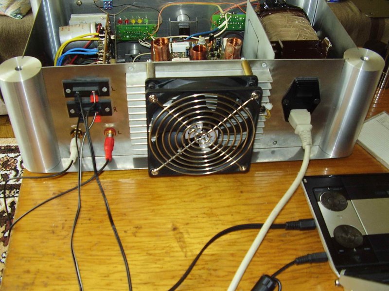

(#) farkasgabor7403 hozzászólása Jún 4, 2011 /
Véleményt szeretnék kérni töletek mert az erösitömet ujra kábeleztem és szerintetek igy jó e az elöfokot teljesen le árnyékoltam és le fédöföldetltem a dobozt.Egyszer már raktam fel képeket de akkor szoltatok hogy nagyon öszevisza van minden azért kérnék ujra tanácsot hogy most jó e.Ime pár kép

(#) gyula1990 válasza farkasgabor7403 hozzászólására (») Jún 4, 2011 /
Szia! Szerintem így jó ahogy van! Grat. hozzá

(#) kadarist válasza gyula1990 hozzászólására (») Jún 4, 2011 /
Ez a 80kHz-es tranzitfrekvencia tényleg nem egy túl magas érték.
(#) kanocos válasza gyula1990 hozzászólására (») Jún 4, 2011 /
Nem hangfalon próbáltam natur 8ohmos mély és csicsergő 4,7mikrós kondival, de próbáltam már más magas hangszórókkal is. Egy hibát találtam amit kijavitottam igy nagyobb hangerőn a nagyobb basszus ütéseknél nagy hangerőn recsen is. =( Ami feltünt, hogy hamarabb és jobban melegszik mint az ezelőtt épitett quadom. A tápfesz +-34volt (csak mig nem lesz tökéletes) TL071es IC, BD244 és a 2N3442
(#) gyula1990 válasza kanocos hozzászólására (») Jún 4, 2011 /
Értem..melyik kapcsolás? az Urbán féle vagy a régebbi?
csatolom! egy régi, az urbán félének a hangja nagyon nem tetszett.
(#) kadarist válasza kanocos hozzászólására (») Jún 4, 2011 /
Ugye nincsenek beépítve a 709-eshez szükséges extra kondenzátorok.
ugyan ezt a kapcsolást építettem meg,
esetleg az meg próbálhatod, ,hogy
a ,,B" osztályú végfokozat teljesítménytranzisztorának ,tehát (T10) -es kollektora és Bázisa közzé teszel egy 1-4,7 nf kondit!
nekem is, gerjed egy kicsit azóta szépen szól, bár még hallok benne egy kicsit alacsony hangerőn, ,,ilyen ciripelő hangot" ,de szerintem a hangszóró nem valami jó
(#) gyula1990 válasza kadarist hozzászólására (») Jún 4, 2011 /
Tehát az Ic alatt lévő,
470pf és a 1,5k ellenállás
azokat én is kiszedtem.
És a 20 pF-os kondi.
Azok az alkatrészek benne vannak. Az előzőt is azokkal épitettem és hibátlanul működik a mai napig, de megpróbálhatom azok nélkül is.
071-hez nem kell frekvenciakompenzáció, csak azokhoz az ősrégi műveleti erősítőkhöz kell. Vedd ki, és úgy próbáld.
(#) kanocos válasza kadarist hozzászólására (») Jún 4, 2011 /
tehát a 20 pikóst és a 470 pikos-t vegyem ki ?
Igen.
A 20pf az nekem bent van nem sok vizet zavar
De miért teszel az áramkörödbe felesleges alkatrészeket? Sok van belőle otthon és azért?
Kivettem a két kondenzátort semmi változás.
