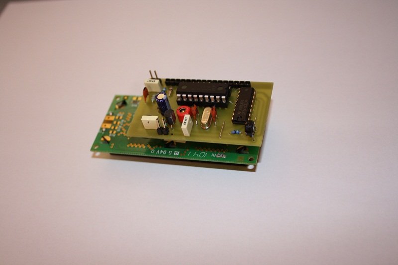

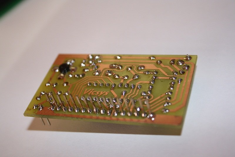

A leendő hanggenerátorom frekimérője. Vannak még vele apróbb problémák, amire sajnos még nem jöttem rá. De ezt leszámítva működik szépen.

(#) yagi válasza Zoli_bácsi hozzászólására (») Jún 4, 2011 /
Szépen megépítetted ezt a frekimérőt, jelenleg én is ezen dolgozok, de még csak az alkatrészbeszerzésnél járok.Sok sikert a hibák kijavításához!

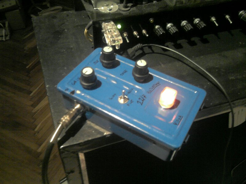

Helló mindenkinek! Ma délutáni alkotásom egy 22/7 "Big Muff Pi" gitártorzító. Többi kép Szerintem elviselhetőre sikerült

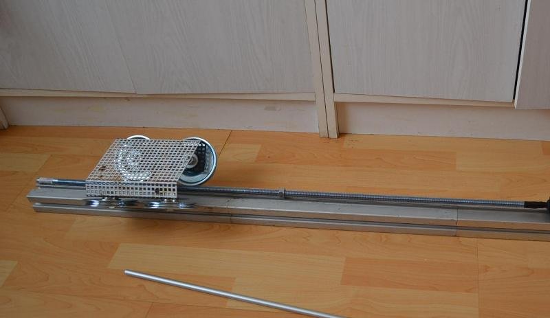

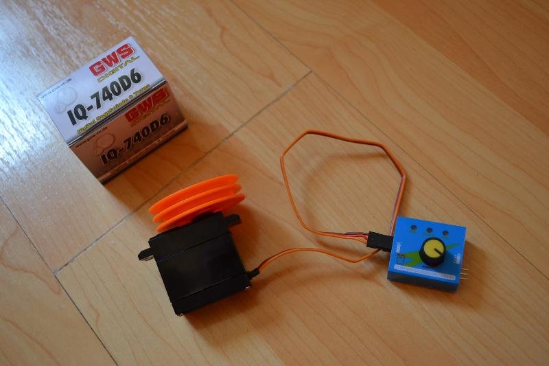

Építek most egy kamera mozgató állványt, amit majd úgy szeretnék megcsinálni, hogy nagyon lassan mozogjon,speckó felvételekhez kell.(time-lapse) Egy képet felraktam, hogy kb milyenre akarom. Szóval az egészet egy szervó motorral akarom mozgatni, vettem is egyet, digitális vitorlaszervót, 6x360 as ,ezért szédszedtem és kiforrasztottam belőle a potit, ami érzékeli hogy mennyiszer fordul körbe, helyébe két ellenállást forrasztottam, igy most megy jobbra balra bármeddig,csak egy nagy problémám van, hogy még igy is gyorsan pörög. Hogyan lehetne a fordulatát csökkenti?Valami elektronika van erre vajon?Egy kis tesztert vettem hozzá,az meghajtja a cuccot, meg a poti ami rajta van azzal lehet irányt váltani,de a sebessége állandó. Igazából bármilyen motor jó lenne,ami lassú mozgásra képes.Ha esetleg van valakinek erre jó ötlete,azt nagyon megköszönném,Üdv,Dávid
(#) bbalazs_ válasza wardriver hozzászólására (») Jún 5, 2011 /
Szervo vegere tegyel ra egy orabol kiszedett muanyag fogaskerekcsoportot. Vagy a mostani vegere egy csigahajtomuvet, az forgasson egy fogaskereket. A lassusagnak nem lehet hatara!
(#) wardriver válasza bbalazs_ hozzászólására (») Jún 5, 2011 /
Ez jó ötlet, köszönöm,kipróbálom valamelyiket
(#) Doszpot válasza vikipapa hozzászólására (») Jún 5, 2011 /
Helló
Nekem a doboz tetszik a legjobban.
A NYÁK melegragasztós rögzítéséért majd úgyis fognak szólni mások, én nem teszem. (csináltam már rondább dolgokat is, amik azóta is működnek)
(#) vikipapa válasza Doszpot hozzászólására (») Jún 5, 2011 /
Helló. Doboz ötlete egy pakolásnál jött. Találtam 3 darab ilyen fúrószáras dobozt, aztán belegondoltam mit lehetne kihozni belőle. Egyébként ez már sokadik dolog amibe így ragasztom le a nyákot. Először kicsit hozzáért a dobozhoz a nyák és körülbelül 10 percig rángattam mire feljött (úgyhogy szerintem eléggé tart).
(#) vicsys válasza vikipapa hozzászólására (») Jún 5, 2011 /
Az lehet, hogy eléggé tart, de szinte szerelhetetlenné teszi az áramkört, mellesleg meg nem esztétikus. A precíz és műszakilag is megfelelő (pl.: csavar, mint oldható kötés) megoldásokat preferálom.
(#) slogan válasza vikipapa hozzászólására (») Jún 5, 2011 /
Szia !
Zenélgetsz ?
Építettem 16-17 féle torzítót még "lánykoromban" (87 magassága)
Az a baj a diódás vágással ,hogy a lecsengés végén "be recseg " ,majd hirtelen elhallgat .Ez nem csinálja ?
Nekem most egy Zoom 505II -m van ,nem hitech ,de tud sok mindent.....
(#) vikipapa válasza vicsys hozzászólására (») Jún 5, 2011 /
Helló. Távtartóval szerettem volna lefogatni, de nem volt itthon, bolt meg zárva. Utólag rájöttem, hogyha megmelegítem hajszárítóval, sokkal könnyebben kijön. Szerelhetőnek tényleg nem mondható, de szükségmegoldásnak jó. Slogan: Ez nem recseg be, viszont gerjedékeny jószág. Ez teljesen érthető. Mondjuk basszusgitárhoz használom.
A távtartó helyett, kiválóan használható 1-1 pár anya is. Amikor még nem volt ennyire széles a kínálat, levágott kábel szigetelést húztam a csavarra és azt használtam távtartó gyanánt. Nem volt nagyon masszív, de szépen eltartotta a nyákot. Aztán bontottam porcelán gyűrűket egy rossz rezsóból és az is kiváló volt. A másik kedvencem a szegecselhető M3-as anya volt. Annak a magassága pont ideális volt távtartónak. Egy kedves ismerős adott anno 4-500db-ot. Maga, a távtartó, filléres cucc. Amikor rendelni szoktam, ilyeneket is teszek a kosárba. Jó ha van itthon és enni nem kér. :yes:
