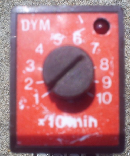

Van egy időrelém amit bekötési rajz és tudatlanságom miatt nem tudok bekötni.
A kis "ügyes" még nem tudom mire, de beépíteném valahova.
Aki többet tud róla, és megírja mit hova kell kötnöm azt megköszönöm.
Köszi

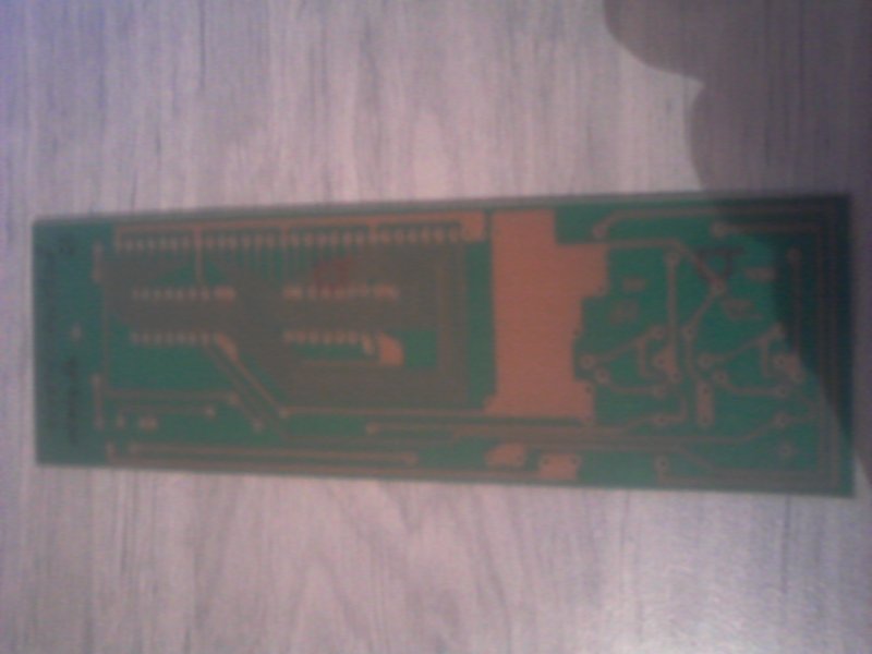

Helló
Kaptam két panelt de nem tudom a beültetést.Ha valaki meg tudná mutatni a kapcsolási rajzot vagy beültetési rajzot annak örülnék
Köszönöm

Helló dravecz!
A képen látható reléfoglalat szabványos számozása alapján a bekötés a következő: a 13. 14 pont a relé tekercse, azaz tápfeszültsége. Nem tudom, hogy a relén van-e valami adat? Mekkora lehet a tápfesze? Ide köss elsőnek 24V DC vagy AC-t. A forgató gombját állítsd minimumra, add rá a feszültséget, DYM típus jelzés valószínüen meghúzás késleltetést jelent, tehát a rajta levő LED-nek ki kell világítania a beállított idő letelte után. Az skála 1 értéke 1 percet jelent, türelmesen várni! Ha nem történik semmi akkor lehet, hogy 230V-os, azzal is megpróbálandó óvatosan!
A foglalat további számozása alapján alapesetben négy váltóérintkezős reléről van szó mely szerint az 1-4-ig a nyitók, 5-8-ig a zárók, 9-12-ig meg a morse érintkezők közös pontjai. Nem biztos, hogy jelen esetben mind használva van. Gyári adatlapom nincs, szerintem megszünt magyar relé ez.
