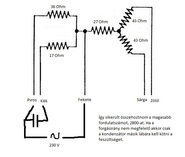

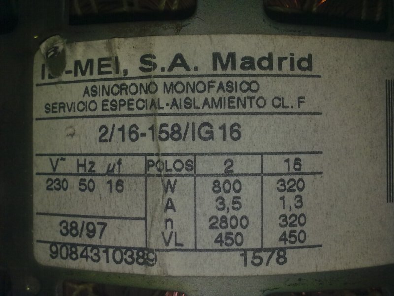

Van egy aszinkron mosógép motorom, aminek 2 fokozata van és 5 kivezetése. Ebből szeretnék fűnyírómotrot csinálni 2800-as fordulatszámon, csak nem jövök rá a bekötésére, remélem tudtok benne segíteni.
Itt vannak a képek hozzá és a lemért ellenállások.
(#) Bojtossapka válasza Bojtossapka hozzászólására (») Jún 4, 2011 /
Megtaláltam a motor eredeti kondiját közben és sikerült is kipróbálnom a motrot. Sok fórumot, hozzászólást átnyálaztam, de pontos leírást sehol sem találtam, hogy is néz ki a motor belülről, miként is kéne bekötni ezért kísérletezéssel voltam kénytelen rájönni.
Itt egy ábra, hogy is néznek ki ezek a 2 fokozatú motorok, ez alapján könnyedén meg tudjátok majd határozni melyik tekercset hová kell kötni.
(#) erbe válasza Bojtossapka hozzászólására (») Jún 4, 2011 /
Rosszul kötötted be. Így nem fogja tudni az adatlapon szereplő 800 W-ot. A kisebb ellenállású tekercsen kell lennie a fázisnak és a nagyobbal sorba a kondinak. Nagyfordulatszámű állásban ezzel a bekötéssel nem tudsz forgásirányt váltani. Ahhoz ki kellene hozni a segédfázis tekercs másik végét.
Sokallom az ellenállásértékeket.
