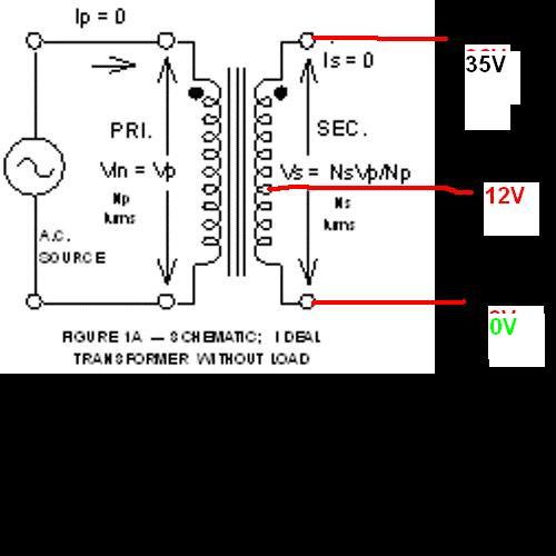

(#) sportsboypaper hozzászólása Jún 8, 2011 /
az lenne a kerdesem, hogy 35V -os transzformatorbol hogyan lehet egyszerűen levenni 12V-ot?
csak bekötök pár ellenállást?
(#) kadarist válasza sportsboypaper hozzászólására (») Jún 8, 2011 /
Meg kell csapolnod a szekunder tekercset úgy, hogy 12V-ot kapj.

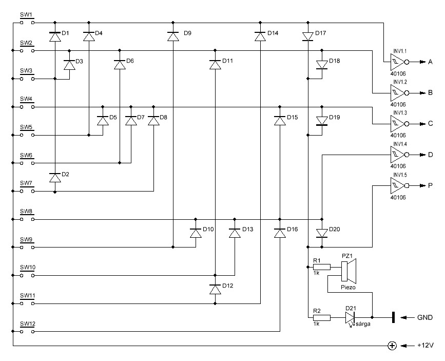

(#) blackdog hozzászólása Jún 9, 2011 /
Ha én egy 40106-al csak invertálni szeretnék akkor ugye nem kell se a bemenetre és se a kimenetre RC tag?

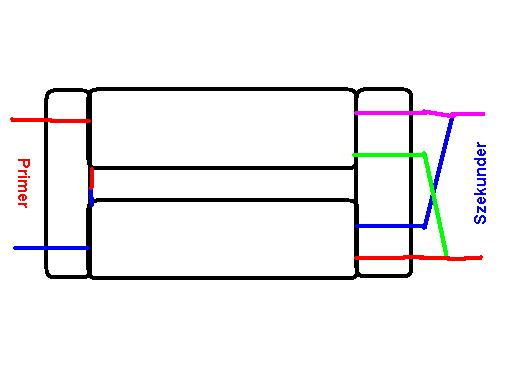

Van egy transzformátorom 4 kivezetése van a szekunder oldalon.
Ha a primert rákötöm a hálózatra akkor a szekunder oldalon nem mérhető feszültség az össszes variációt kipróbáltam.
Viszont ha a két középső vezetéket összekötöm akkor a két szélső kivezetés között 40 V mérhető és a bármelyik szélső és az összekötött két középső között 20 - 20 Volt mérhető.
Az a kérdésem, hogy marad összekötve a két középső és még a két szélsőt összeköthetem-e?
Nekem a 20 V -ra van szükségem és minél nagyobb Amperra.
Félek összekötni a két szélsőt nehogy leégjen most nincs pénzem venni másikat.
Remélem érthetően írtam le.
(#) blackdog válasza (Felhasználó 15355) hozzászólására (») Jún 9, 2011 /
Az én esetemben max. földre kellene húzni. 1k vagy inkább 10k kellene?

(#) B.I válasza DecebaL hozzászólására (») Jún 9, 2011 /
Szia. Ha UI magos a trafó akkor az alábbi képen van a bekötése. A többinél is ugyan ez a bekötés csak EI magos trafónál nehezebb megkülönböztetni a kivezetéseket.
(#) DecebaL válasza B.I hozzászólására (») Jún 9, 2011 /
Nem UI magos, E vagy EI.
És összeköthetem a két szélsőt is?
