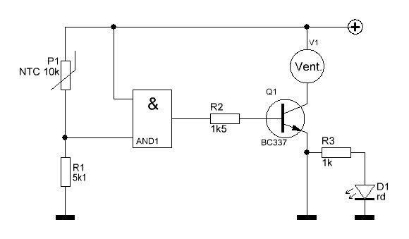

Tovább szerencsétlenkedek a ventilátor szabályzásával.
Annyit szeretnék elérni, hogy kb. 40-45 °C esetén kapcsoljon be a venti és 35 °C környékén kapcsoljon ki.
Mellékeltem, hogy mit csináltam. Ezzel az a gondom, hogy 40 °C körül be-ki-be-ki kapcsolja a ventit és nem úgy megy ahogyan fent írtam.
Gondolom azért mert nem pontos logikai szintet adok neki ezért a holttartományban is működik.
De nem tudom megoldani ezt a problémát.
(#) Hp41C válasza blackdog hozzászólására (») Szept 26, 2011 /
Egy kis hiszterézis kellene a komparátorhoz. Ha TTL IC -vel van felépítve, akkor 74(LS)132, ha CMOS IC -vel, akkor CD4093 nand kapuból tegyél be 2 darabot, hogy and kapu legyen.. Ha állítani is szeretnéd a ki- és bekapcsolási szintet, akkor a műveleti erősítős hiszterézises komparátort ajánlok.

(#) blackdog válasza Hp41C hozzászólására (») Szept 26, 2011 /
Közben megnéztem az NTC karakterisztikáját.
Gyakorlatilag 4k3 -nál kell bekapcsolnia és 6k5 -nél kikapcsolni. Így 2k2 tartomány van amit nem látom, hogy egyszerű feszültségosztással meglehet-e valósítani.
Sehogy sem jön ki a biztos L és H szint.
A pontos feszültség értékeknél történő kapcsolás analóg differenciál komparátorral valósítható meg.
Közben látom ez sem lesz jó.
4k3 az a 45°C. Az oké, hogy itt kapcsol, de egy darabig még csökkenhet az ellenállás így a műv. erősítőn egyre nagyobb feszültség megy ki.
6k5 az a 35°C. Ez is oké, de lehet a hűtendő borda hőmérséklete 20 vagy 25°C. Bár nem is ez az oldala a kritikus hanem mikor mennie kell a ventinek.

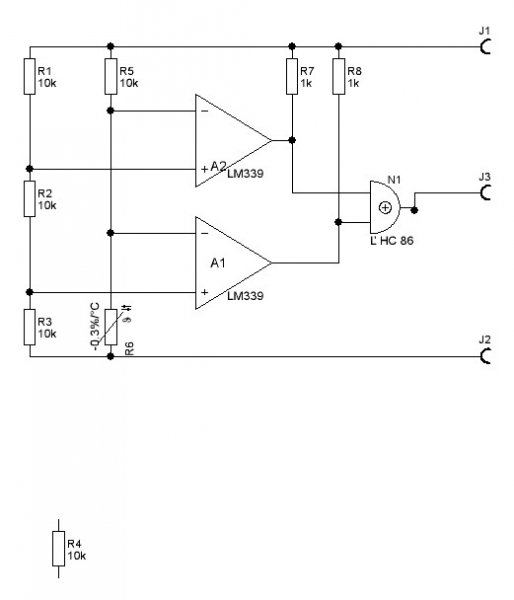

(#) pucuka válasza blackdog hozzászólására (») Szept 26, 2011 /
Egy ilyen kapcsolással lehet. A kizáró vagy kapu kimenetén a jel csak a fesz osztó által meghatározott két érték között lesz 1. ha kisebb, ha nagyobb 0. A fesz osztó értékeit számold ki. A tápfesz 5 V
