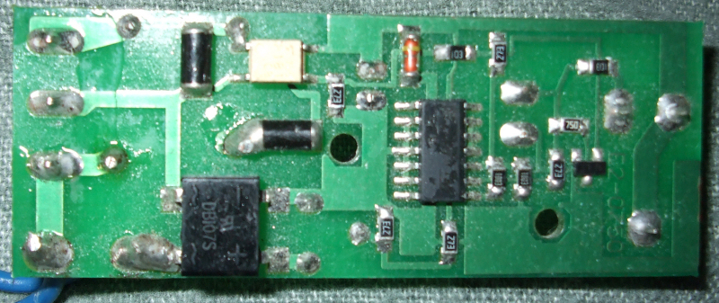

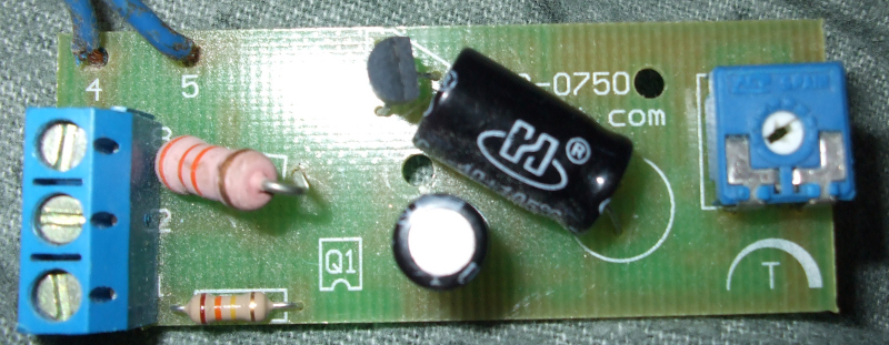

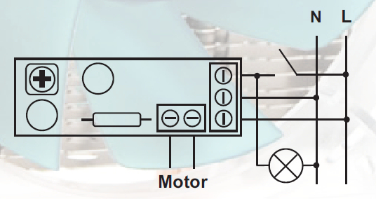

(#) (Felhasználó 20218) hozzászólása Jún 9, 2011 /
Rég elveszettnek hitt fürdőszobai ventilátor időzítőt találtam a napokban. Használva soha sem volt, tehát tuti jó, de sajnos a papírja nincs meg, a nyákra pedig értelmes feliratok helyett csak számok kerültek. Már órák óta faggatom a google-t, de nincs találat. Valaha be tudtam kötni, de úgy elfelejtettem, mintha soha nem is lett volna... Valakinek van frissebb emléke?
(#) (Felhasználó 20218) válasza (Felhasználó 20218) hozzászólására (») Jún 9, 2011 /
Köszönöm, megtaláltam a megoldást, már jó!

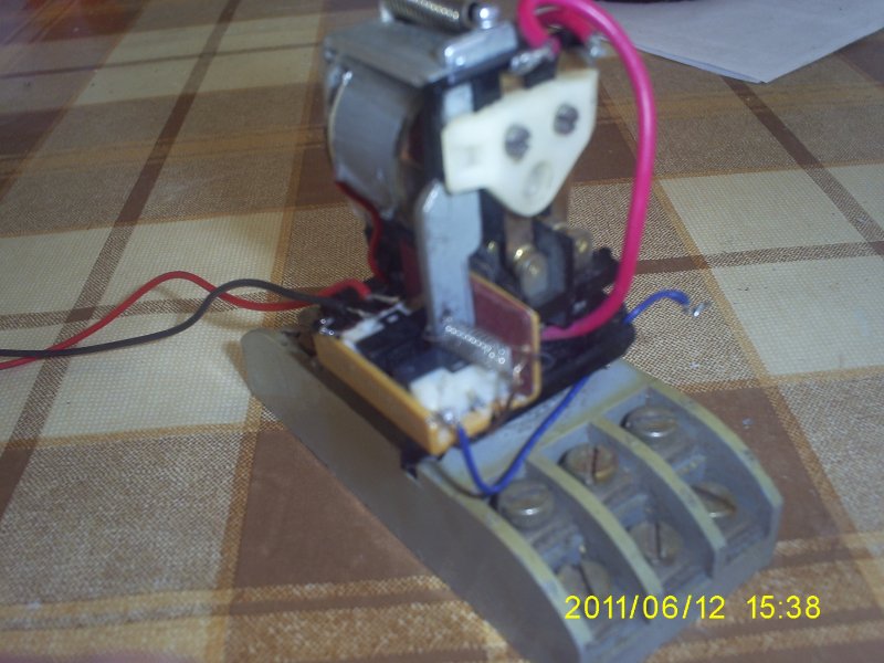

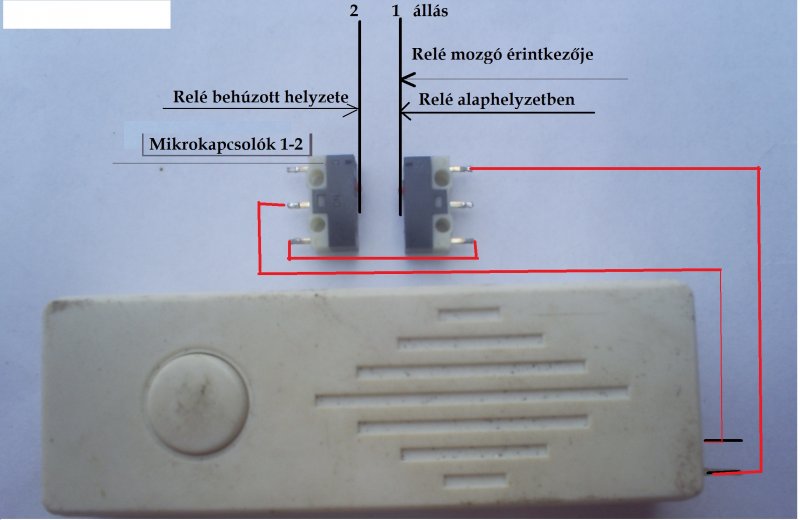

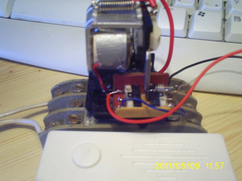

(#) dravecz hozzászólása Jún 13, 2011 /
Segítségre lenne szükségem.
Van 1 mozgásérzékelőm, aminek a reléjére egy másik relét kapcsol és ezzel kapcsolnék egy vezeték nélküli csengőt.
A mozgásérzékelő „nagy” távolsága miatt tettem a vezeték nélküli csengőt.
A rajzon látható módon oldottam meg (mechanikusan).
Ezzel az a gond, hogy a mozgásérzékelőn a minimumkapcsolási idő az 10 másodperc.
Ami a dallam csengőnek sok és e miatt megbolondul a csengőm.
A csengőnek egy határozott kontaktus kéne amit a látható módon akartam megoldani.
De a relé gyorsasága miatt nem kapcsolja be a csengőt.
Tudtok jobb jó megoldást?

(#) dravecz válasza dravecz hozzászólására (») Jún 13, 2011 /
Kibővített leírás az előzőhöz!
A csengőnek egy határozott kontaktus kéne, amit a látható módon akartam megoldani.
Az „1” es mikrokapcsolóról, ha lelép, adja a kontaktust a csengőnek, ha eléri a „2.” kapcsolót megszakítja a kontaktust.
Kézzel behúzatva működött, de a relé gyorsasága miatt nem kapcsolja be a csengőt.
(#) (Felhasználó 20218) válasza dravecz hozzászólására (») Jún 13, 2011 /
Szóval, az 555 egy általános célú időzítő IC. Neked az OFF DELAY funkció kell, ami annyit jelent, hogy a kimenetét bekapcsolja amint jelet kap a bemeneten (jelen esetben amikor az 1-es mikrokapcsolóról lelép a relé) és utána amikor megszűnik a bemenet (eléri a relé a 2-es mikrokapcsolót) a beállított ideig még bekapcsolva tartja a kimenetét.
Például ez.
