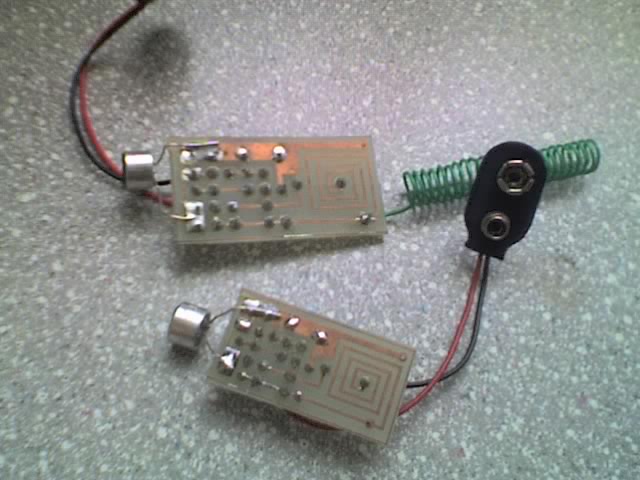

Én tudom ajánlani a Wolf-féle TN-150 gyorsmaratót. Elektronikai boltokban lehet kapni. Nekem 5 és 10 perc között van a maratás. Egy nagy, 200W-os lámpa alá szoktam tenni, ezzel melegítem, de ez nem kötelező. A képeken látható minőségben tudok vele NYÁK-ot készíteni (najó, ha lelakkoznám őket, még szép is lenne... ).

Én is ezt használom, ha nem a hyperol+sósav keveréket.
Egy edénybe forróvíz, bele a tálka a TN-150-el és a maratandó nyáklappal, majd lötyi-lötyi.
(#) Balázs válasza gerry hozzászólására (») Júl 10, 2007 /
Én is ezt szeretem. Csak lötyizni nem szoktam, mert ha esetleg alászorul egy kis levegő, akkor ott nem marja le. De úgyis felmelegíti annyira az a lámpa, hogy hamar lekapja a rezet...
