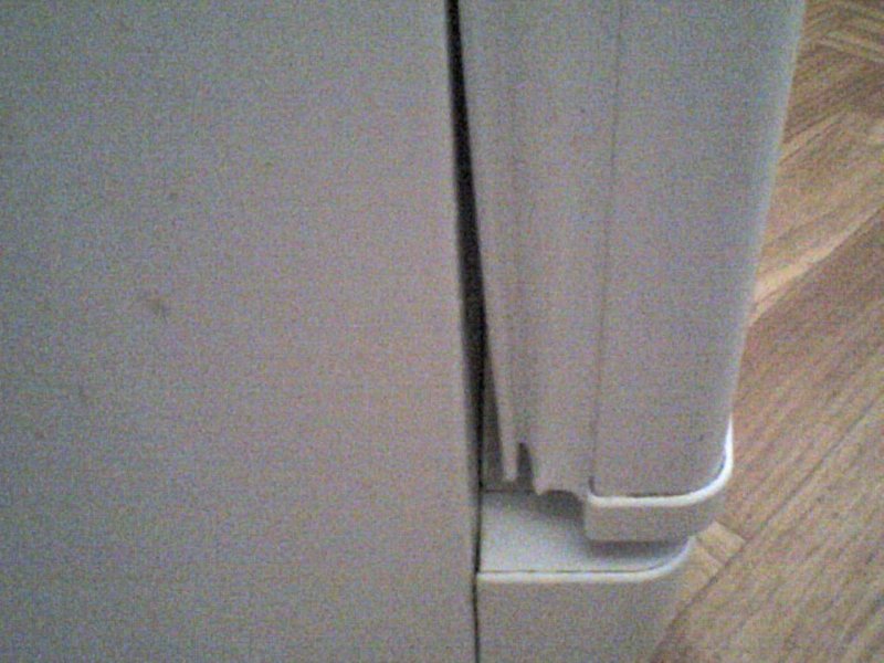

(#) Busz hozzászólása Jún 17, 2011 /
A két éves hűtőgépemnél így néz ki az ajtónál a gumitömítés (lásd a mellékelt képet). Már eleve gyárilag nem volt tökéletes de azóta csak sokat romlott.
Ott a nyíló oldalon már egyszerűen nem tömít semmi sem!
Mi tudnék vele csinálni, házilag hogyan tudom megoldani hogy rendesen zárjon a hűtőajtó?
Ott szerintem eléggé szelel a hűtő... így sokkal többet megy mint kéne.
