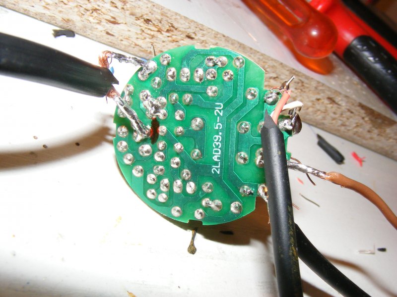

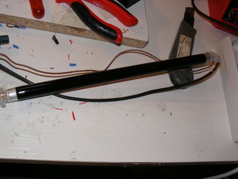

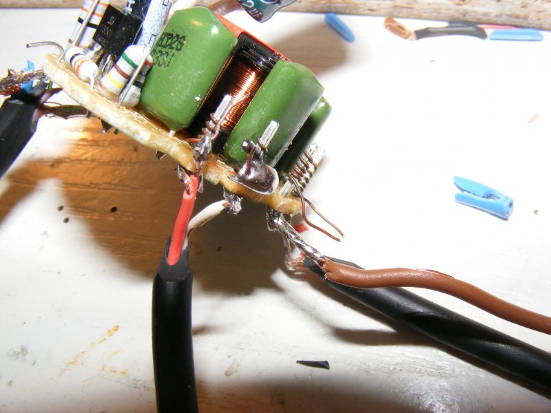

A nyákgyártáshoz akarok használni egy UV csövet, ami 8W-os, és egy 11W-os kompakt lámpa gyújtószerkezetével akarom indítani.
Mindent bekötöttem, ahogy kell, de nem akar gyújtani..
Képeket adok. A 220 oda megy, ahova a fénycső foglalatjai csatlakoztak, a csövek meg a 2-2 kivezetésre.
A csőre úgy csatlakozik a gyujtás, hogy luszter klemnit (csokit) raktam , és csavarozgattam.
Mennyi idő alatt kell, hogy begyújtson? Én 2-3 másodpercig hagytam, nem mertem tovább.
Jöjjenek a képek.

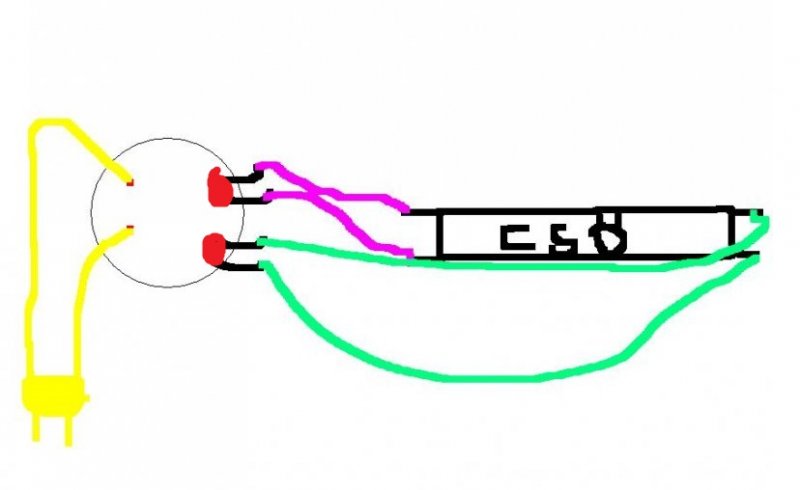

Juj azon a vastagon ónozott csupasz vezetéken megy a 230V? Csinálj már egy móricka ábrát, hogy hogyan kötötted be. Valamit szerintem elrontottál.
(#) janikukac válasza Ricsi89 hozzászólására (») Jún 12, 2011 /
Ja, mert a végén villásdugó van.
A sárga vonal, piros pötty, oda a 220 megy. Azt oda kötöttem, ahol a lámpa foglalata volt.
A 4 fekete kivezetés, meg a zöld, és rózsa vezetékekre meg a kompaktus kitekatusz volt kötve, és oda a csövemet kötöttem.
(#) Ricsi89 válasza janikukac hozzászólására (») Jún 12, 2011 /
A bekötés elvileg jó. A kompakt csövet kipróbáltad szétszedés előtt? Lehet már akkor sem volt jó az egész. A csőre kötött két-két vezeték végén mérj ellenállást, hogy kiderüljön érintkezik-e rendesen a csővel a vezeték. Ha minkét végnél kis ellenállást mérsz, akkor jó.

Próbáld meg a képen bejelölt piros pont helyére ónt rakni. Forraszd össze a 2-2 csatlakozót.
(#) janikukac válasza ODU hozzászólására (») Jún 12, 2011 /
Ez biztonságos?
(#) ODU válasza janikukac hozzászólására (») Jún 12, 2011 /
Valahol láttam egy lámpába ezt a megoldást. Szóval szerintem megoldhatja a problémát. Én a tönkrement kompakt fénycső elektronikáját szoktam így javítani, sokszor újraéled, van olyan amit több hónapja így használok. De várd meg hogy mit írnak a hozzáértők. 1 próbát szerintem megér, csak az esetleges meghibásodásokról érdemes tájékozódni előtte.
A csövet nagyfeszültséggel kell begyújtani. A csőben van két fűtőszál. bekapcsoláskor ezek felizzanak, a gyújtó megszakítja az áramkört. Ekkor a fojtó egy nagyfeszültségű impulzust ad, ami begyújtja a csövet és ezután már a kisebb hálózati feszültségről is megy a cső. A kompakt fénycsőben csak simán nagyfeszt állít elő az elektronika, amitől egyből begyullad a cső.
Ha megvan még a kompakt fénycső fénycsöve, akkor próbáld visszakötni az elektronikára és próbáld ki eredeti felállásban.
Okés, holnap megpróbálom. Ha nem fog működni, akkor biztos az elektronikája a sz**. Köszi!

Jelentem minden kedves társamnak, jó a levilágítóm.
20CM-ről 8W-os BLB 12 perc alatt éri el, amit 36W-al 15 cm-ről 40 perc alatt értem el.
Tényleg jó! Most vagy az előhívást fogom elrontani, vagy a marást, mert már mind a kettő csigul..
