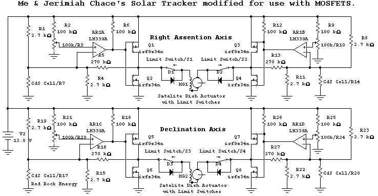

Mondhatnak bármit a statisztikák, nem mindegy ám hogy egész nap a "szemébe" süt a nap vagy csak pár órát. Kipróbáltam, amikor surolófényt kap alig termel valamit, amikor meg ráforditom a napra nyomja rendesen.
Nálam napkövető van, 2 LED és egy PIC, de lehet időre is forgatni, vagy ha csak kézzel odébbtaszigálod napont 2-3 x az is sokat ér.

A PIC-es követő leírása merre található?

(#) végyé hozzászólása Jún 17, 2011 /
A PIC es megoldás a fejmeben van . Nem nagy durranás. 2 LED érzékeli a fényt, AD átalakitó megméri mindkettőt és a nagyobb fele fordit. Plusz 1-2 apróság, hogy mondjuk este visszamenjen keletre, a relék ne legyenek állandóan behuzva sötétben, kézi mozgatás.
Az órás állitásnál, valójában szinkronmotorosra gondoltam. Annak már csak megfelelően kiszámolt áttétel kell és anyi. Persze nem elfelejteni este viszállitani a keleti irányba.

Közben beugrott a legegyszerűbb megoldás órával
mikrokapcsoló a forgatótengelyen,és a tengellyel
egytengelyűen felszerelt óra! Az óramutató ahogy halad,néha megnyomja a mikrokapcsolót,és az indítja a szervó motort.Ezáltal elmozdul a tengely,és elhúzza a mikrokapcsolót a "mutatótól"
Ezt meg lehet oldani úgy,hogy 12 óra múlva ellenkező irányba forog,és a másik oldalon lévő mikrokapcsoló hátramenetbe kapcsolgatja a szervót! Ezáltal reggelre visszaér a kiindulópontba.
Ez a legegyszerűbb,néhány alkatrész az egész.
(#) MolnarG válasza Barret hozzászólására (») Jún 18, 2011 /
A legegyszerűbb egy mikrokontrolleres vezérlés lenne inkább. A mikrokapcsolós ötlet szerintem azért nem jó, mert az óramutató inkább fennakad a kapcsolón, minthogy megnyomja... meg nem is túl elegáns. Ha már mindenképpen ilyen megoldást akarsz akkor inkább használj rés-opto párt (pl.), hogy mechanikai érintkezés nélkül érzékelje a mutatót. Esetleg reflexiós optocsatolót.

(#) végyé válasza Barret hozzászólására (») Jún 18, 2011 /
Megoldható még egy sima mechanikus kapcsolóórával. Olyan tipusra gondolok a minek a peremén kis "füleket" lehet ki és betolni. Azl kb egy negyedórány felbontást ad. Azzal vezérelni egy időzitőt ami megadott rövid ideig feszültséget ad a mocinak. Az áttételt meg úgy megvalósitani, hogy az üzemidő alatt forduljon anyit a napelem hogy nagyjából a napra nézzen.
Ennél már egyszerűbben tényleg csak a mikroprocival lehet megoldani
Nálam az első BS1 -el volt megoldva azzal ment majd fél évig.
(#) weend hozzászólása Jún 19, 2011 /
Talán még ez is, egy egyszerű megoldás. Bár ha már ennyi alkatrész kell a megépítéséhez, akkor inkább a fotoellenállásos megoldást érdemes megépíteni. Az még egyszerűbb is, és nem kell az áttételekkel variálni.
