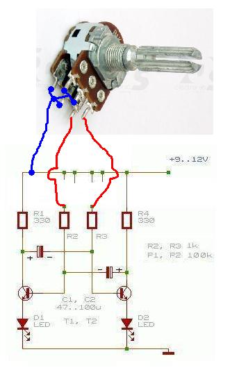

Ennél a kapcsolásnál két külön potméter kell vagy jó dupla (stereo) poti is?És mindegy hogy a vagy b osztályú a poti?

(#) janikukac válasza koncsik03 hozzászólására (») Ápr 23, 2011 /
Szia !
Szerintem butaság rendes potit rakni, de te tudod. Egyszerűbb, és olcsóbb is egy trimmer potival megoldani.
(#) zenetom válasza janikukac hozzászólására (») Ápr 23, 2011 /
És(sel nem kezdünk mondatot) ha működés közben akarja tekergetni? Sőt, ha az lenne a cél?
koncsik03: Jó a stereo poti is! Mármint ha egyszerre akarod változtatni a két LED világítási idejét.

(#) koncsik03 válasza zenetom hozzászólására (») Ápr 23, 2011 /
Kösz!
Lenne még egy kérdésem.Most 47 uf-es kondi van benne,hogyha kicserélném 22 uf-esre akkor duplázódna a villogás sebessége?
(#) zenetom válasza koncsik03 hozzászólására (») Ápr 23, 2011 /
Nem egészen... De próbáld ki!

(#) koncsik03 válasza zenetom hozzászólására (») Ápr 24, 2011 /
Nah kicseréltem és most csak az egyik led világít folyamatosan.Az mi?
(#) DJanosi válasza titkovics hozzászólására (») Ápr 24, 2011 /
Üdv:Szerintem a mellékelt kapcsolásod (a kép)Nagyon is jó sőt tökéletes én ennek segítségével készítettem stroboszkópot én 9 V rol hajtattam és betettem egy teljesítmény tranyot az outputra és csak az output és + közötti ledet használtam az alatta levőt nem de hamarabb úgy csináltam és világított mindkettő tökéletesen felváltva szerintem ha neked nem villognak teljesen jól akkor a kondenzátornál lehet a gond ellenőrizd esetleg változtasd is ,mert ha mondjuk fehér ledet kapcsolsz rá akkor nagyobb a fogyasztás és az is lehet ok !Es meg betehetsz egy 1000 µF os kondit hogy szűrje a tapfeszt pláne ha adapterről hajtatod !Ennyit tudok mondani !

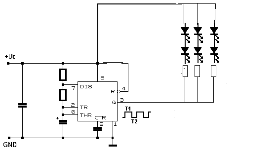

(#) proba válasza levaipeti hozzászólására (») Jún 16, 2011 /
(#) proba válasza proba hozzászólására (») Jún 16, 2011 /
Esetleg így módosítva.A led előtétellenállást meg az 555 ellenállásait kondenzátorát az oldalon lévő segédprogramokkal ki tudod számolni.
(#) levaipeti válasza proba hozzászólására (») Jún 16, 2011 /
nos van a kalkulátor... ott a T1 az az égési/működési idő a T2 pedig a szünet? vagy hogy van? bocs a hülye kérdésekért.
A T2 a működési idő.
és még azt hadd kérdezzem meg hogy van az egyik kapcsolási rajzon alul egy vonalka. az mit jelöl? A másik az ,hogy kell -e majd a ledek elé ellenállás? Ha igen akkor szerinted milyen? mégegyszer bocs a primitív/hülye kérdésekért.
(#) laszlokunstar válasza levaipeti hozzászólására (») Jún 16, 2011 /
Ha az 555-+ös IC 1-es lábánál levő jelre gondolsz, akkor az a GND=föld.
Ellenállás kell a led(ek) elé. led előtétellenállás számolása Az áramot és a feszültséget a LED adatlapján nézd meg.
A sorbakötött ledek számánál vedd figyelembe, hogy míg pirosnál kb 1,8 V, addig fehérnél 3,4 V körüli feszültség esik egy LED-en. A 6V eléggé bekorlátozza a lehetőségeidet. 2 db fehér már nem igen fér bele.

(#) levaipeti válasza laszlokunstar hozzászólására (») Jún 16, 2011 /
hát valójában egy kerékpár utánfutóhoz kellene. amúgy a 3mm-es fehér led is 3,4 Voltot eszik? Vagy az egy kicsit kevesebbet?
