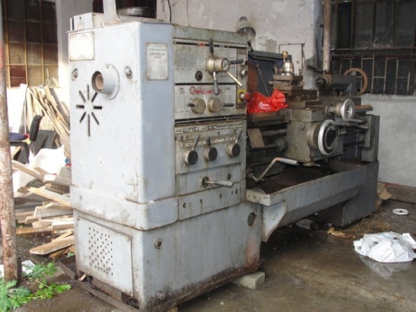

(#) paladin hozzászólása Jún 9, 2011 /
Sziasztok kellene egy kis segitseg van egy hibas eszterga padom snb 400 az elektronikajaval van baj semi sem mukodik ha tudtok segitsetek elore is koszi
(#) ptesza válasza paladin hozzászólására (») Jún 9, 2011 /
Ennek nemigen van elektronikája , inkább egy jó villanyszerelő mérje át. Vannak benne biztosítékok?
