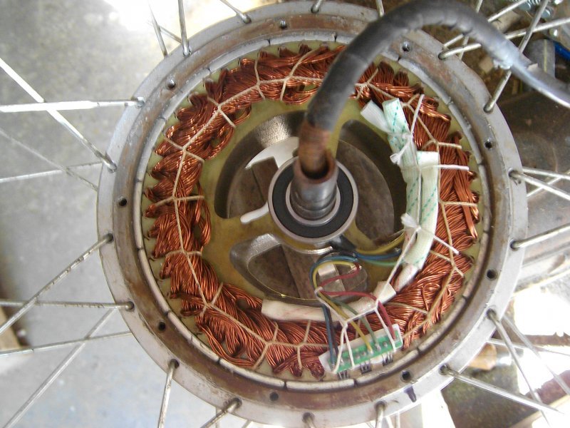

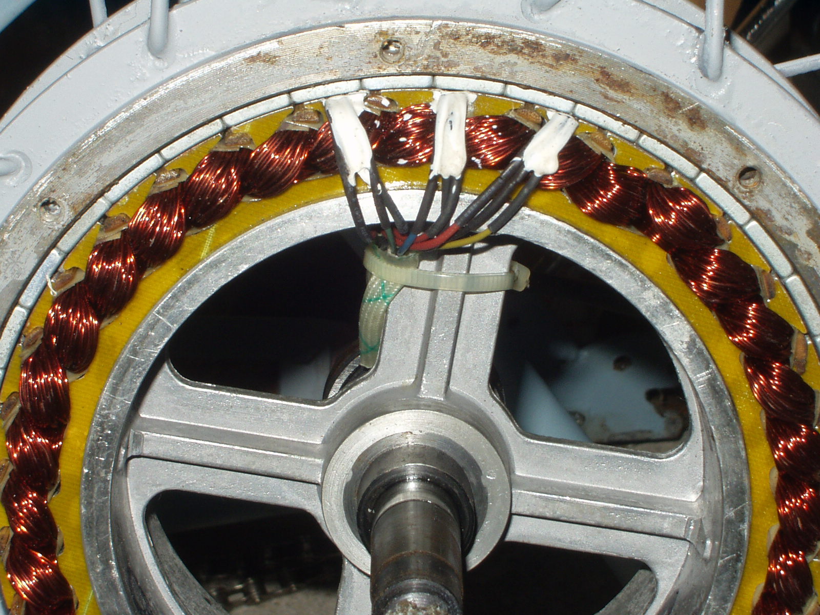

Nekem is van egy Yaki kinézetü 26" bringa, ugyanezeket produkálja. Eddig azt hittem, hogy a fogaskerekek (van egyáltalán benne, vagy direkt drive??) zajonganak. Szétszedés utáni fotód van? Az eredeti vezérlőt nem ismerem, tönkrement, cserélni kellett. Az újjal zúg! Nem valószinü, hogy vezérlő probléma. A fázishiba, vagy nem megfelelő sorrendü bekötés ( főáramkör 3db és a hall 3db) igen durva zajokat morgást okoz. Nem is megy . Hol laksz? Ha jutottál valamire irj. Én igy használom érzem, hogy morog a motor alattam, meg más is hallja ha jövök!

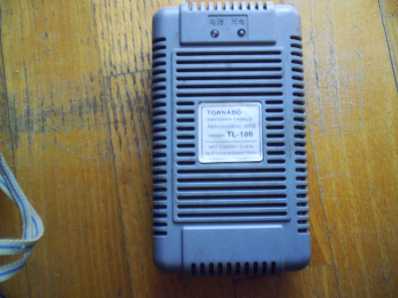

Van egy problémám. Egyik ismerősömnek a Tornádó kerékpárhoz "rendszeresített" töltője egyszer csak felmondta a szolgálatot. Szétszedtem és a primer oldali biztosíték kiment, gondoltam elfáradt, de csere után is villant. Azután kezdetem méregetni. Az egyenirányító diódákból kettő zárlatos volt. Kicseréltem az összest ugyanarra a tipusra (1n5399). Elindítottam és a zöld led villog, ha rárakom tölteni, akkor mindkét led villog egyszerre (piros és a zöld). A kimeneten 32 V-ot mérek egy piaci multiméterrel (ennyi a műszerparkom egyenlőre). Egyébként 42 v-os akkupack van a kerékpárban. A primer oldalon a van egy 68µF/400 V-os kondenzátor ott 325 V-ot mérek. Van itt még egy PWM (TL3842P), ennek a tápja 12 V jelenleg, ennek a pufferkondiját is cseréltem, nem változik semmi. Van itt még egy fet: 5N60C. Ezt csak annyira tudtam kimérni, hogy a D-S közötti belső védődióda szerintem jó, mert csak egy irányba vezet. A szekunder oldalon van egy lm324 -es és egy hcf4060be ic. A 4060-on 3,5 körüli tápot tudok mérni, viszont a 324-en ott van 12 volt. Szóval kellene egy kis segítség, mert nem igazán vagyok jártas az ilyen tápegységek javításában, na meg költözés miatt jóformán mindenem otthon maradt (szkópomtól kezdve a komolyabb multiméterekig, stb..), na meg meg is igértem, hogy megjavítom. Próbáltam volna a PWM-et (egyébként 8 lábú tokozás) cserélni, de a Hestore-ban sem találtam ilyet (innen szoktam rendelni). Ha valakinek van ötlete mi a helyettesítője és hol lehet kapni, megköszönném. Azért mellékelek pár fotót. A segítséget előre is köszönöm!

Helló! Nincsen benne fogaskerék, direkt drive, 2db csapágyon kívül semmi más mozgó alkatrész. Az igazság az, hogy mostanában nem foglalkoztam vele, ha emberek vannak a közelben akkor inkább nem húzom neki annyira a gázt, de sajnos ciki vele közlekedni. Én használtan vettem a Vaterán, úgyhogy nem tudom milyen volt újkorában a hangja, ezért is hozakodtam elő a problémámmal. Ha lesz időm, akkor megvizsgálom majd a hall IC-ket meg a FET-eket. úgy érzem elég jó infokat szedtem össze itt a fórumon. Eredmény esetén majd beszámolok. Ja és szegedi vagyok.
Ha jól látom ez egy régebbi kép. Ilyen rondán lenne tekercselve? Eredeti fotó kellene. A hall sorrend szokott változni. Z S K vagy Z K S. Amint megoldódott értesitelek.
