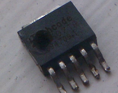

üdv,
szerintetek ez az alkatrész mi lehetett kiskorában? Egy millenium rádióból való. Elképzelhetően túlfeszt kapott. Talán feszültség stabilizárot vagy hasonlóra gondolok. Nem találkoztatok hasonlóval esetleg?
(#) tib12 válasza Harry hozzászólására (») Jún 19, 2011 /
Helló, kezdőként csak tippelni tudok: egy smd végfok lehet. Szépen kiégett!
(#) bitfarago válasza tib12 hozzászólására (») Jún 19, 2011 /
üdv!
egyszerűbb lenne tudni miből származik. pl panel típus vagy készülék típus, és akkor a séma rajzon rajta van.
Vagy smd végfok, de lehet fesz szabályzó is. esetleg ha készüléktípus megvan, írd le.
(#) bodgabo válasza Harry hozzászólására (») Jún 19, 2011 /
Sokat segítene, ha tudnánk melyik részről való (táp, végfok...) vagy ha meglenne a hiányzó darabka. Érdekes, hogy ...hcode nevű félvezető gyártót nem találtam. A típusjel vége sem teljesen egyértelmű számomra, ...07T?

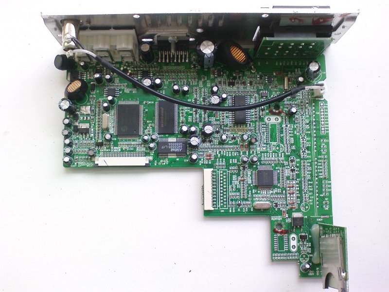

(#) Harry válasza bitfarago hozzászólására (») Jún 19, 2011 /
Ez egy Millenium MN9402 CD/MP3/USB-s autórádióból való. sajnos én nem találtam séma rajzot.
(#) bitfarago válasza Péter75 hozzászólására (») Jún 19, 2011 /
üdv!
állítható feszültségű, de max 15v az adatlapja szerint, 3A.
remélem segítettem
(#) Ricsi89 válasza Harry hozzászólására (») Jún 19, 2011 /
Első gondolatom az volt, hogy egy kapcsolóüzemű feszstab. Ezt meg is erősítette a kép a nyákról. De hogy milyen típus lehet. :nemtudom:

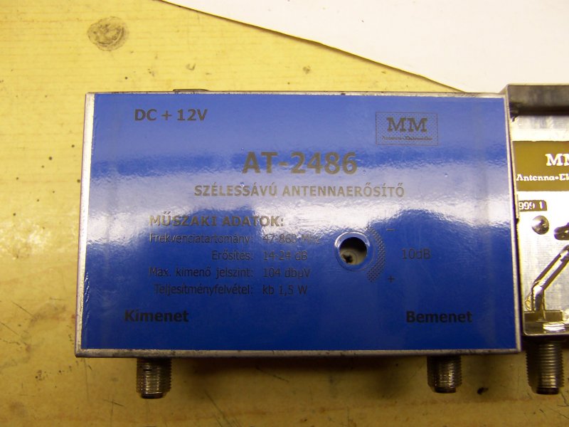

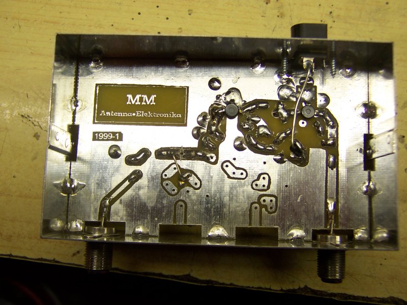

(#) mraulajos hozzászólása Jún 20, 2011 /
Üdv. Mindenkinek!
A képen látható antennaerősítő halt meg egy vihar után.
A forr. oldalon látható az a kis fekete három lábú kerek alkatrész, ami szerintem tönkre mehetett benne. Vajon mi lehet ez? A beültetési oldalon nem látok olyan alkatrészt ami miatt nem működne. Köszi!
