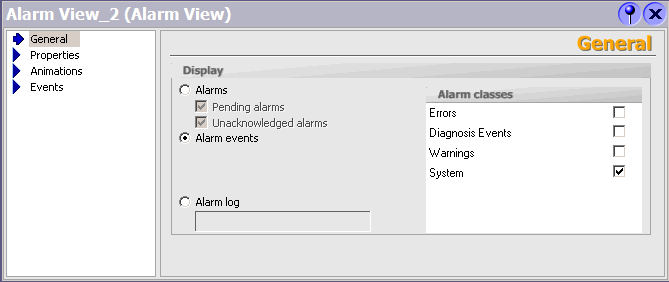

(#) mazso1988 válasza Szirty hozzászólására (») Jún 1, 2011 /
Hali Szirty
Hogyan tudnék ilyen rendszer üzenetet amit írtál beletenni a projectembe?
(#) Szirty válasza mazso1988 hozzászólására (») Jún 1, 2011 /
Hali mazso1988!
Ami megjeleníti a HMI rendszer üzeneteit, hogy kiderüljön felvette-e a kapcsolatot?
Azért tettem oda egy képet a mellékletbe, mert számítottam erre a kérdésre.
Tehát leraksz egy"Alarm View" nevű objektumot és beállítod úgy, hogy a képen van.
Megvan köszi.
Meg is próbáltam de nem tudott kapcsolódni az S7-200 CPU-hoz.
Set PG/PC Interface fülnél MPI (Wincc) PC/PPI cable van kiválasztva.
Alakul ez. majd állítsd két sorosra az alarm view-et, vagy szélesebbre az ablakot, hogy kiderüljön hova is nem tudott írni.
Egyébként az acces pointra panaszkodik. olyan, mint ha olyan access pontot adtál volna meg, ami nem létezik.
(Miért MPI? Az S7-200 nem tud MPI-t, csak PPI-t)
Az Acces pointot a vezérlőpult set/pg interface-nél tudom csak állítani vagy magában még a Wincc-ben is tudom ezeket a paramétereket külön állítani?
Én Wincc-ben csak a communications fülnél állítottam.
Tehát az access point lényege a következő:
A PC-n a Set PG/PC interface-nél létre tudsz hozni access pointokat illetve van pár gyári is.
Mindegyiknek van egy neve és mindegyikhez be lehet állítani egyet a felsorolt interface-ek közül.
Az access point egy preset lényegében. A nevével lehet rá hivatkozni és mindazokat a beállításokat képviseli, amiket hozzá állítottunk be PG/PC interface beállításoknál.
A Flexible projectnek megadhatod, hogy melyik access pointot használja. Az access point pontos nevét kell beírni neki. Ha van olyan nevű access point beállítva a set PG/PC interface-ben, akkor annak megfelelően próbál meg kommunikálni.
Ezen a képen látható hol van megadva neki az access point neve.
Mivel az access pointok lényege nem csak az, hogy különböző beállításokat képviselhetnek, hanem függetlenek is egymástól, meg lehet velük csinálni pl. azt, hogy futtatsz egy WinCC Flex runtime-ot egy gyárban a saját gépeden, ami egy vagy több berendezésről ad neked infót és mondjuk a PLC-kkel etherneten keresztül kommunikál. Eközben te elindítod a Step7-et és MPI buszon keresztül programozni, monitorozni kezded. A két eltérő kommunikáció párhuzamosan, egymástól függetlenül zajlik (ethernet és MPI). Ha az említett Flex runtime is az alapértelmezés szerinti S7ONLINE nevő access pointot használná, amit a Step7 környezet, akkor ezt nem lehetne megcsinálni, mert a flexible is MPI-n akarna kommunikálni.
Itt írtam róla régebben
Meg itt is
Ha te a flexible-ben az alapértelmezés szerinti S7ONLINE-on hagytad az access pointot, akkor hiába működik jól a Microwined S7-200-al, a Flex runtime az S7-300-hoz beállított interfészen keresi!
