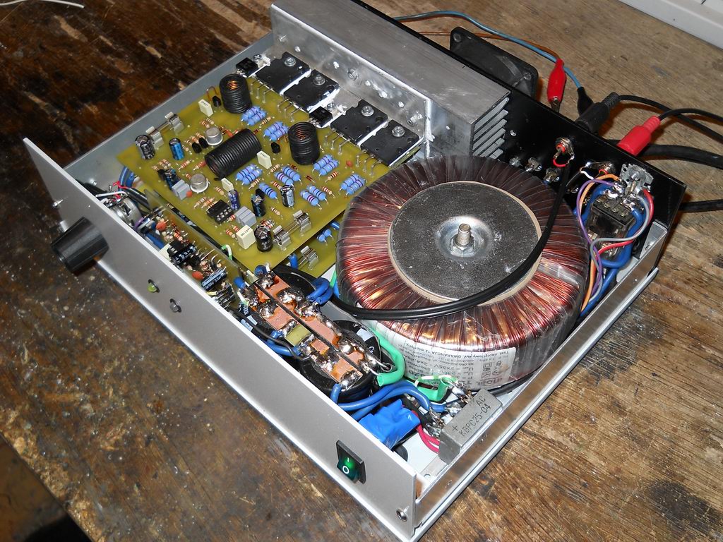

Sziasztok, mellékelek pár képet az épülő erősítőmről.
Nincs meg valakinek annak a koppanásgátló és hangszóróvédő áramkörnek a rajza, ami a hobbyelektronika folyóiratban volt, amit Urbánnál is lehetett kapni? Vagy esetleg tudtok ajánlani valami másik áramkört? Üdv,

Kicsit szűkös ez a doboz, de végül is benne van minden. Kemény kis erősítő ez, nem biztos, hogy célszerű bezsúfolni.
Ha még nem választottál védelmet, nálam a KD-mester féle vált be a legjobban (meg a "cél IC"-vel készült), mert ennek abszolút jó az egyenfigyelési szintje. Egyéb védelmek kissé szabadon értelmezik ennek a feladatnak a megoldását. Persze teljese tápfeszültségre mind remek, de 3-4V körüli DC-re tudnak furán viselkedni. Az én tápom a védelemmel így néz ki., valamint utána kettővel láthatod készen is. Itt meg a védelem maga.

Maradtam az Urbán féle hangszóróvédőnél, mert az nekem bevált, jópár évig használtam régebben. Újraterveztem a nyákját, és már bent is van a Quadban. Lehet hogy kicsit szűkös lett a doboz, de végül minden bele fért.
Tetszik a hangja szépen szól, jobb mint a fetes végfokom. Majd lesz még egy ventillátor a hátuljára, egyik szív, másik fúj majd. A ventillátorok vezérlése van még hátra. Azt vettem észre, most, hogy +-50V-ról megy, sokminden melegszik benne: T2-höz ujjal alig lehet hozzáérni, T11, T12-is, meg az ellenállások amin a nyugalmi áram folyik, az is eléggé süt. Oda akár lehetne 3wattosat is tenni.
