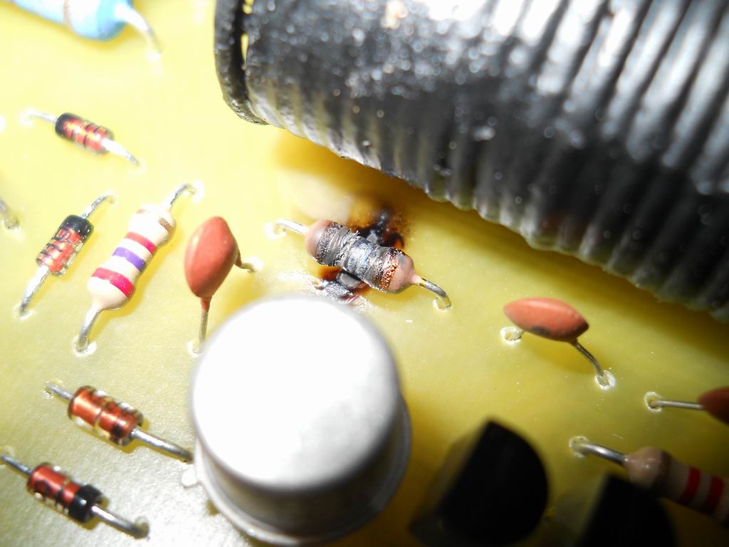

Hello, megépítettem a második panelt is, nekiálltam tesztelni mindkettőt. Nem sajnáltam, küldtem neki a kakaót rendesen, erre az történt, hogy az egyik panelon az R38-ból kijött a füst.
De szólt tovább, csak a nyugalmi áram lett így 200mA. Ez mitől lehetett?
Helló! Első ránézésre gerjedés. Szkóp van a közelben?

Van szkóp, meg is mértem korábban minden frekvencián színuszgenerátorral. Szerintem nem gerjed. Majd holnap kicserélem az elfüstölt ellenállást, és tesztelem újra.
Bocs, nem gerjedés, amire gondoltam az a Ludvig-ban R39. Nálad a 47 ohm égett el, nagyon érdekes, töprengek rajta.

Az R38 érdekes, főleg, hogy szólt tovább. Ha nem szólna, akkor a T7 zárlata pl. lezúzhatta volna.

Megvan a hiba, beültetésnél kihagytam az R51-et. Csak akkor mitől szólt? Érdekes.
Ha nézed szkóppal, változtasd a szintet, és a műterhelést is ! Ha tudod nézd meg négyszöggel is. Azon jobban látni az instabilitást.

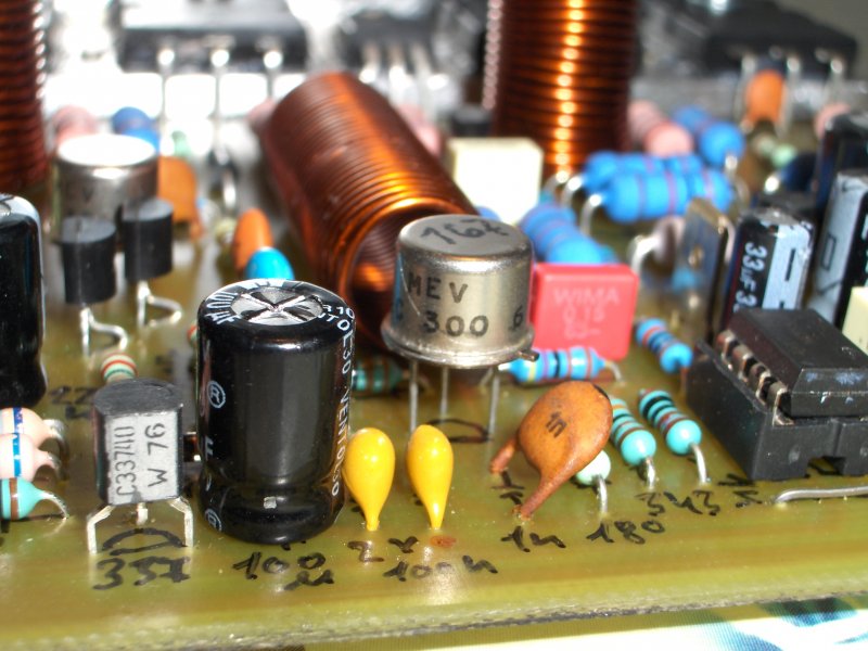

Alkotó úrtól kérnék egy kis segítséget ? Szia meg építettem az utolsó QUAD-405 ös verziódat egy kicsit módosítva mert más alkatrészeim voltak itthon a bc 307-sek helyére 640 esek kerültek a 2n2219 helyére bc300 a Bd242 helyére MJE15033 és a MJL3281A helyére2SC5200 a panelt egy kicsit meg kellet változtatnom a tranyók lábkiosztása miatt és az új biztosíték és csatlakozók miatt .Indult elsőre és közepes hangerőig kb 40W gyönyörűen szól de a felett úgy szól mintha kifogyott volna belőle a szufla kopog és erőtlen és torz. A tápom minta képen is látszik 1000W szűrt táp 2X40 000 uf dal úgy, hogy az bírja is feszkó nem esik sem a bemenet csatlakozóin +-50V sem a műveleti erősítő 4-7lábán+-14,6V .Első indításnál 64mA nyugalmi áramot mértem.Sajnos a szkópom behalt így tőled kérnék segítséget. Egyébként mind a két panel ilyen. Köszönöm az ötleteiteket.
Ha már átalakítottad, akkor nehéz követni mi is történhetett. Ennek ellenére futólag ránéztem a képekre.
Csak feltételezésekbe tudok belemenni, ha tévednék nézd el nekem! Több ellenállást is érdekes értékben raktál be. - Pl nem értem a végtranyók emitterein lévő 2x0,22R/2W helyett berakott párosokat. Az egyik talán 0,1R, de a másikat színeit nem jól látja már öreg szemem. De az biztos, hogy nem 0,22R-ból van kettő. (amíg az érték nem nagyobb 0,1-0,2R-nál addig sok vizet nem zavar) - Az R30, R31 sem 4 egyforma, hanem, tagonként 1k+1,2K, de ez sem túl érdekes. - Végül amit szerintem teljesen elnéztél, az R35 és gondolom az R36 is. Ide a feliratozásod szerint 0,63R kéne, és ha jól silabizálom a csíkokat, akkor 0,62R került. Viszont ennek csak a tizede kéne, hiszen 0,063R a "hivatalos" érték. Ez pont a védelem "áramfigyelő" ellenállása, tehát ha ezt 10-szeresére növelted, akkor nagyon durván lecsökkentetted a kivehető teljesítményt is, mert sokkal hamarabb fog leszabályozni. Ilyen kicsi ellenálláshoz már célszerű ellenálláshuzalt használni. Esetleg két párhuzamos 0,12R is jó lehet.
Teljes mértékben igazad van és köszönöm a segítséget az R30-31 az 1K-s csak nem egy helyről vettem az R42-45 0,2és0,22 páros de az R35-36 párost tényleg elcsesz....na de így tanul két öreg egymástól. Még egyszer köszönöm.
Ma reggel kicserélgettem az ellenállásokat és beüzemeltem az erősítőt és olyan szépen muzsikál hogy, az szinte fáj. Köszönöm.
Akkor sikerese volt a diagnózisom, gratulálok.
