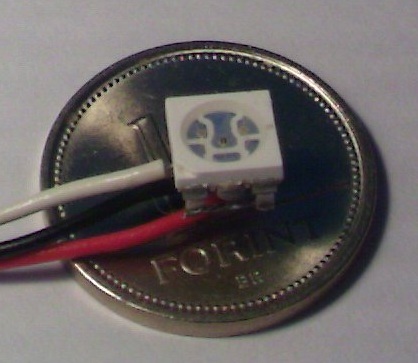

Egy "kissebb" munkám. pic10F200 egy smd rgb led hátuljára forrasztva (+3 ellenállás, 1 kondi). Soros porton, 600 baudon lehet elküldeni a 18 bites színadatot amit utána megjelenít. Többet is lehet belőle párhuzamosan kötni, mert címezhető (7 bites programozható cím). Csak 80 szavat foglal el a program az elérhető 256 szóból. A pwm 6 bites/csatorna és 240Hz-en működik.
Lacikám látom nagy sikered lett ennek a kis kütyünek.
Azért csak összehoztad. Ügyes, csak így tovább! Üdv: Zoltán
Nha még ilyen PIC-et sem láttam, mondjuk lehet azért mert minden ilyen kis alkatrésznek nem nézem meg a feliratát…
De ügyes nekem tetszik. Üdv: Zoltán

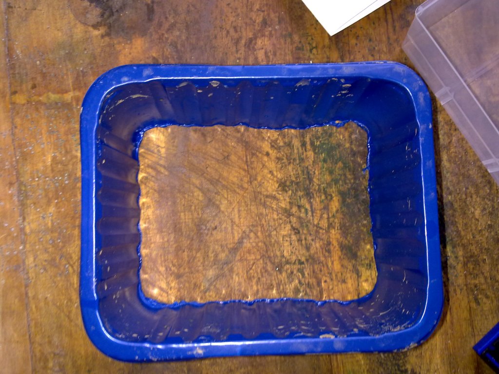

Én is bemutatnék pár projektet! Elsőként nagyjából összeraktam a tda 7294-es icre alapuló erősítőd bár hidalt verzió lesz majd beépítve de már nem bírtam mély hangok nélkül a gépnél igaz hogy csak autós ládát hajt de az is valami, eggyébként a venti állandóan pörög de a proci borda nem melegszik eggyeltalán! Másodikként elkészült a levilágítóm fő elemei márcsak a dobozába kellene valahogy belevarázsolni! És utoljára a nap "fail" poénja a levilágító paneljét a forrasztás után ecsettel átkentem műgyantás denszesszel és mondom kimosom az ecsetet aromás higítóval egy tálkában hát a következményeket a kép demonstrálja! És itt szeretném megköszönni azoknak akik eddig is segítettek nagyon hálás vagyok érte!

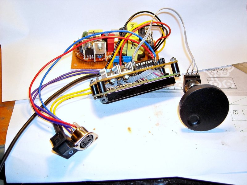

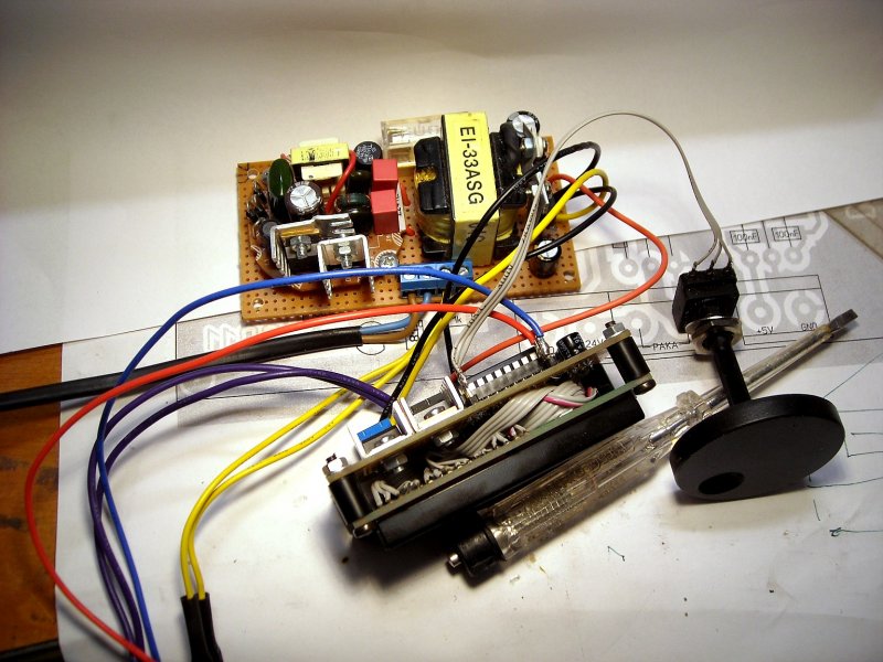

Én is dolgozgattam. Most készül a doboz a páka vezérlőmhöz. Csupán 15cm széles és mindössze 5cm magas lesz. Ezúton mondanék köszönetet t0bi-nak, a remek kapcsolásért!
Szívesen fogadnék ötleteket, hogy milyenre fújjam majd a dobozt... ITT
Szép lett! A tápegység (?) marad lyukraszteres panelen? Szerintem matt feketében jól mutatna a doboz...
Köszi
Marad, mert az alap egy fénycső belseje, átalakítva. Ennél kisebbre én se nagyon tudnám áttervezni. Így a PC trafót mellé biggyesztettem és kész is. A fekete/ezüst kombón filózok...
A fekete ezüsttel jól hangzik. További jó munkát!

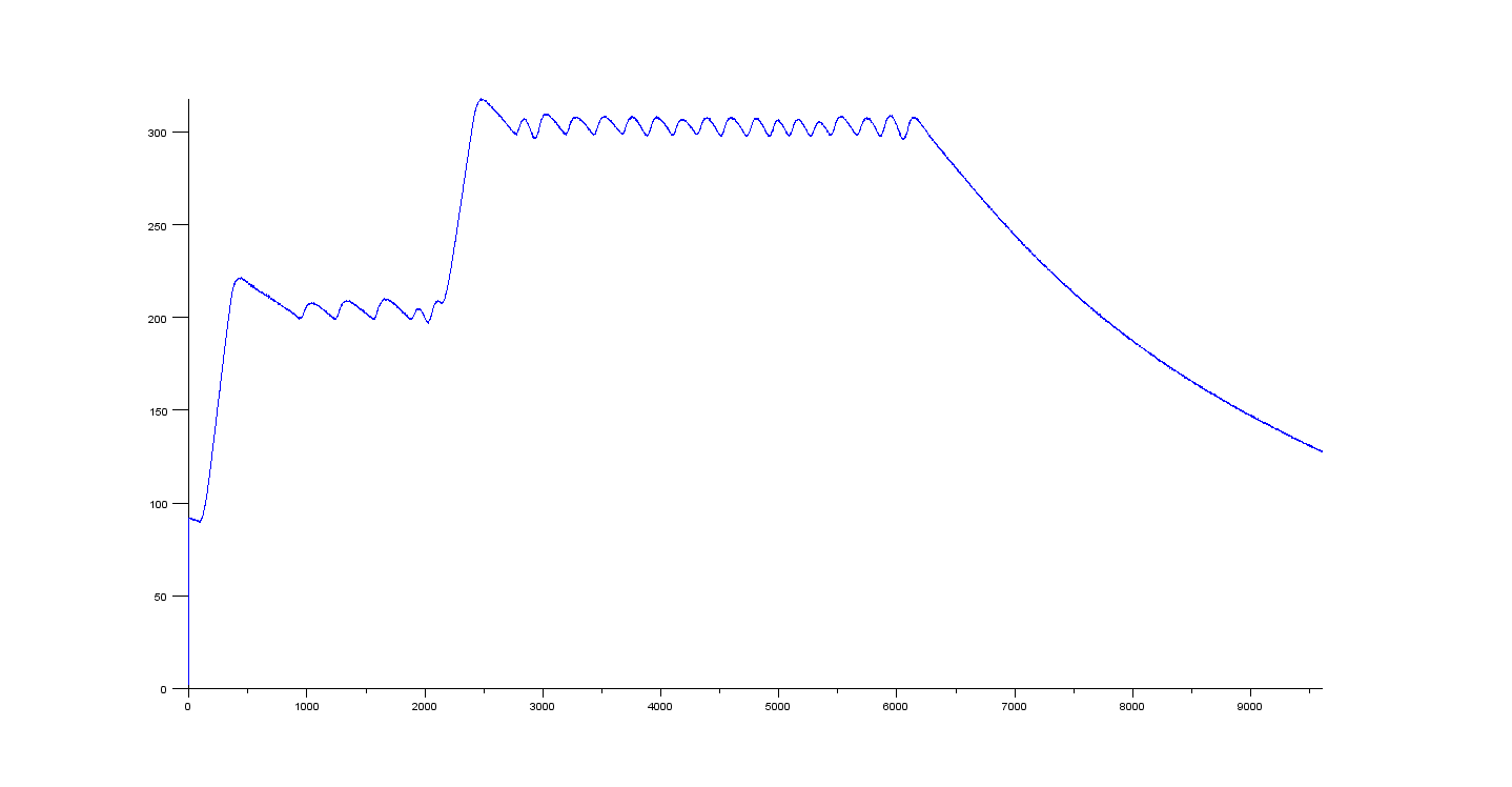

Én pont ma neveztem ki késznek a forrasztóállomásom. Az itteni forrasztóállomás kapcsolását vettem alapul, de a műveleti erősítőnek 8V tápot adok, hogy tényleg 0-5V között kapjon feszültséget az ADC -és a termisztoros bulit is kihagytam... A gombok egy számológépből származnak, pont jól jöttek ide. A trafót szakszerűen és elegánsan pillanatragasztó tartja a helyén. Jópofa dolog, hogy a pákahegyre tett multiméter hőmérő pár fokos ingást mutat (összeónozva a heggyel), míg a mért hőmérsékletet ábrázolva van vagy 10 fok a hullámzás... Ha egyszer lesz időm és fantáziám, kap valami előlapot, ami pontosan takarja az LCD "hasznos részéig" az előlapot.
Valóban csak az ezüst színű ragasztószalag tartja a kábelt és a levegőben lóg a védőföld, vagy csak én látom rosszul? Egyébként jó lett, gratulálok. Bár a pillanat ragasztó trafó rögzítésre nem jó ötlet, mert hőre elenged.
A kábelen egy kötegelő van, ami nem engedi ki a lyukon. A vezeték a toldásnál 2 réteg zsugorcsővel van szigetelve, a nagy szalag csak azért van, hogy ne a levegőben lógjon a vezeték fölösleges hossza. Védőföld a szobámba be sincs húzva, így sokra nem megyek azzal a szállal. A számítógép ház és a gázcső egyidejű érintése óta pedig nagyon vágyom rá... Végülis rányomhatom a trafó házára, ha legközelebb szétszedem valami miatt, abból baj nem lehet. Igen, ez a pillanatragasztós dolog nekem sem tetszik, de a védőföld hiánya miatt nem akarok a trafóra dobozon átmenő csavart tenni. Kétkomponensű ragasztó lesz a végleges megoldás, de most nincs itthon.
A védőföld szerintem azért nincs bekötve sehová, mert műanyag a doboz. A trafón meg külön csévén van a két tekercs is. Ezeket a trafókat nem is nagyon szokták földelni.

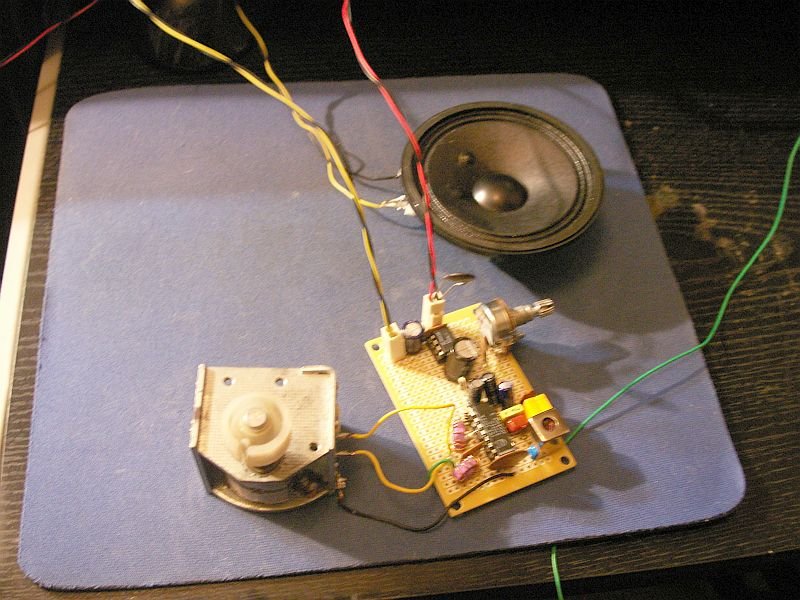

Tegnap este raktam össze egy kis RH vevőt TDA1072-vel meg LM386-al. Egyelőre még csak egy kísérleti példány, de azért működik. Fogtam vele francia, román meg kínai adót.

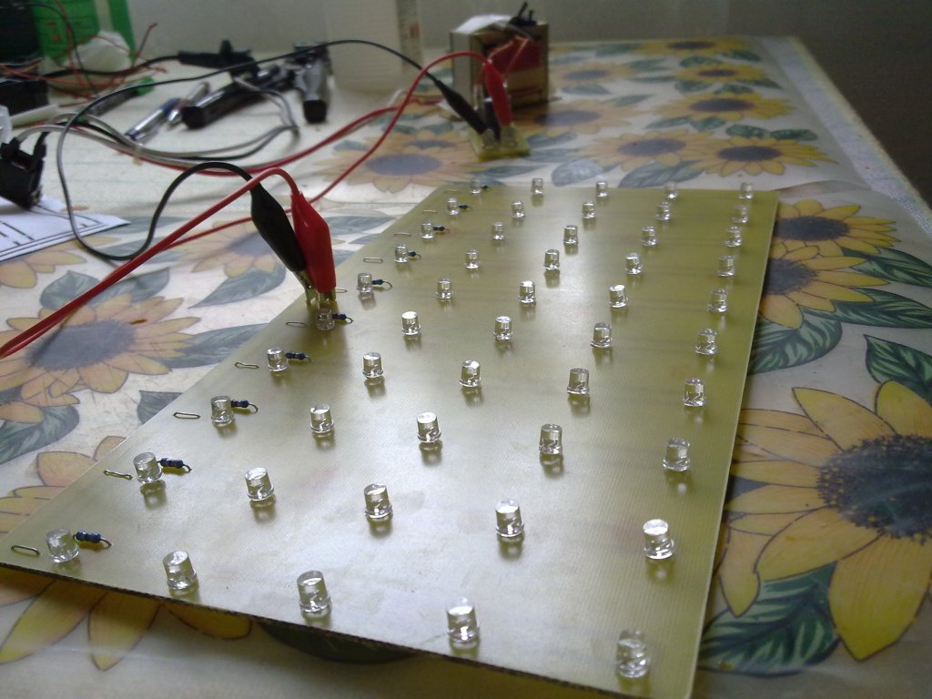

Készítettem egy LED-es interaktív "asztal"-t. RGB-LED-ek vannak benne, hátul állítható, hogy kék vagy zöld legyen az egyik szín, a másik pedig fix piros. Egyik LED ellentétesen világít, mint a többi, egyik pedig kontaktos, vagy más baja lehet. Ezek később cserélve lesznek.
Youtube1 (kék-piros), Youtube2 (zöld-piros). Érdekesség, hogy egyáltalán nem mindegy, milyen tiszta vagy zajos a hálózat, ahonnan kapja a feszültséget. Tiszta hálózat esetén két szín van, és kézre vált, zajosnál pedig gyönyörűen, színátmenetesen működik.
A program és a nyákterv saját, igazából nem lett volna időm, és sok kedvem sem a hardver fejlesztésével nyűglődni, így az oldalon lévőt használtam. Nem ugrál a mért érték, melegedéskor egyenletesen növekszik (100n kondi az erősítő lábán, árnyékolt kábel a csatlakozótól az erősítőig, földfólia nem mászik az AC kapcsoló rész alá, stbstb). Szoftveresen a végtelenségig le lehet simítani, de pont azért nem analóg szabályzókör+ICL7107 állomást építettem, hogy tényleg lássam, mi történik. Tovább lesz fejlesztve a dolog, a mostani program kb 30 perc alatt született, hogy használni lehessen. Figyelni fogja a hőingadozás ritmusát, amiből rá fog jönni, ha nem használom és leveszi a hőfokot. A 3 fix érték gombja "tanítható" lesz, nem fix érték a programban. Hosszan lenyomott gombra gyorsabban pörgő értékek, lehet ezt fejleszteni

Próbáltad hálózati zavarszűrővel? |
