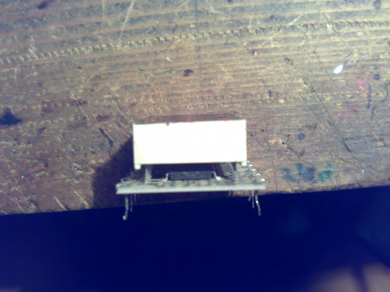

Sziasztok! Egy 6V-os akkuhoz építek egy inteligens töltőt, és keresgéltem hozzá kétdigites kijelzőket, és ráakadtam a képeken látható kijelzőre. A kerámia lapkán egy 24 lábú SMD IC van a típusaát nem tudom, mert nincsen rajta semmi felirat, de a kerámialapka kivezetésszámából arra gyanítok, hogy a kijelzők multiplexelését oldja meg, és ha ez igaz, akkor elegendő 8 láb a két kijelző vezérléséhez, csak a lábak bekötését nem tudom, és a google sem tudott segíteni, szóval ha valaki tudna nekem ebben segíteni akkor azt nagyon megköszönném

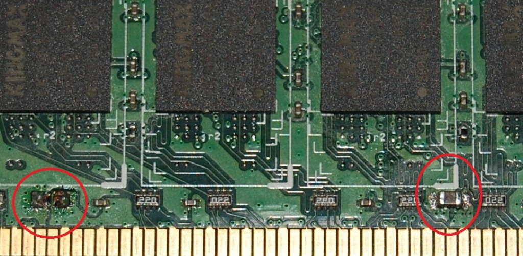

Megtaláltam a gépem belasulásának okát azaz ramról hiányzik egy smd kondi (Kingmax DDR2 1Gb/1066). Azt hogy miként tört le azt nem tudom, de letört róla. Szóval ha valakinek van tippje mekkora lehet az értéke annak örülnék mert akkor még menthető lehet. Próbáltam leszedni pákával a kép jobb oldalán a kondit de nem sokra mentem vele. Arra gondoltam hogy ha lejön rámérek s akkor már tudom mi kelenne oda, de hőlég nélkül nem ment , az meg nincs. Ahonnan hiányzik azért néz ki úgy mert egy kicsit felónoztam hogy lássam egyáltalán menni fog e a project és hál istenek a pad-ek nem sérültek. Segítséget előre is köszönöm.
Nem kell ahhoz hőlégfúvó! Sőt, azzal még több kárt csinálnál (lejönnének a RAM chipek is). Tegyél a kondi mindkét végére bőven friss ónt, melegítsd át alaposan mindkét felét, és leesik. Óvatosan meg kell taszítani a pákával, olyan irányban, hogy ne told rá másra (kifelé mozduljon) ! Az is segít, ha felfordítod a NYÁKot, így a gravitáció is lefelé húzza majd a kondit, ha megindul.
A RAM csatlakozó-sávra nagyon vigyázz, ne cinezd össze!! |
