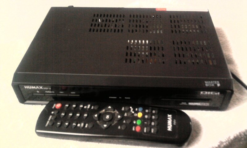

Van két DVB-szatelit beltérim mit lehet belőle csinálni? Természetesena Kuka,meg az eldobáson kívül Az egyik humax kártyaolvasóval a másik egy columbia mindkettő kifogástalan ha valakinek kell szivesen cserélek bármire
hello
a humax érdekelne melyik típus pontosan és mi érdekelne érte?
Szia !
Vilami kütyü...pl kutya riasztó,macskariasztó,ionizátor ,usb-s analóg tv tuner stb.... nyitott vegyok. mail:hoapo58@citromail.hu
HUMAX DIGI+ IV NAGRAVISION DVB MPEG2 DIGITAL
TÁVIR.:R-814 amia mellékelt fotókon nem látszik

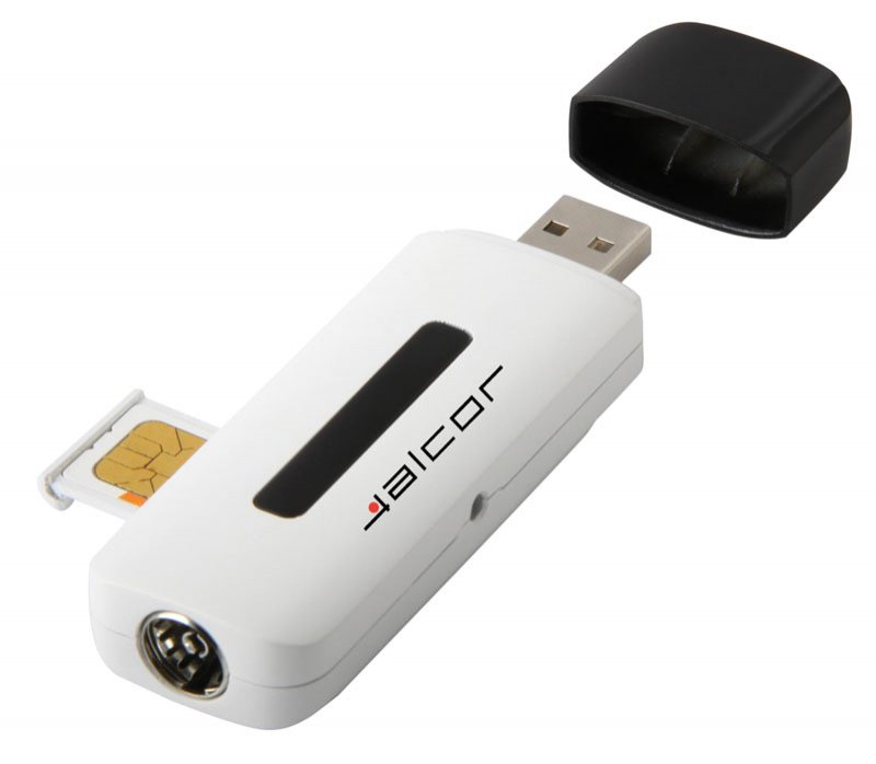

Lenne egy problémám... Van egy barátom, ...persze mindenkinek van... Van neki egy laptopja meg usb-s dvb-t (Alcor DTV Conax DVB-T) vevője meg egy antennája (FUNKE DSC250). Ha így összerakja nem megy, mert kellene az antennának táp, persze találtam rá megoldást "tápfeladó". A probléma, hogy szeretné ezt hálózat nélkül használni. Kérdés: Lehetséges-e házilag csinálni ilyen tápfeladót, ami usb meghajtású lenne? A gondom a vásárolandó tápfeladóval, hogy F csatis, az eszközök meg nem, tehát kellene még 2 átalakító plusz szétvágni összekötni... Ezért gondoltam, csinálnék egyet, ami szebb és remélhetőleg ugyanolyan jó működik. Remélhetőleg érthető amit szeretnék. Előre is köszi a segítséget: gubcsi
