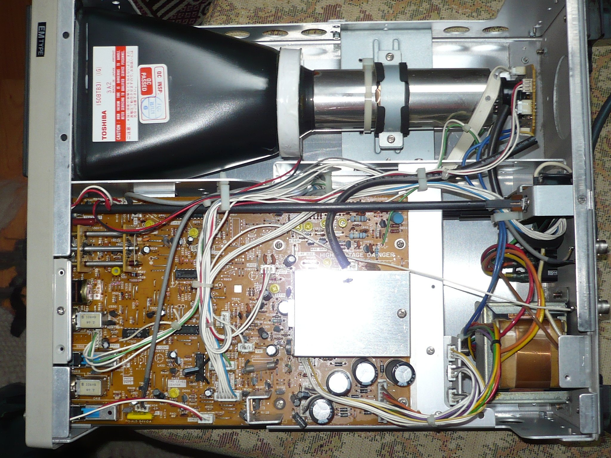

A szkopomon ferden all a vonal. Bar elolvastam az elozo hsz-ben a megoldast, megis raknek fel kepet, hogy latni lehessen, hogy nez ki kivulrol meg belulrol az egesz..Nem akarom megontani, legyszi segitsetek, hogy mit mihez kepest kell elforditani Koszonom.
Szögletes csöveknél a sugár forgatását állandó mágneses térrel oldják meg a mit egy tekercsban folyó áram állít elő.
Az előlapon elérhető egy potméter -Trace rotation-felirattal. Ennek állításával lehet vizszintesbe állítani a az alapvonalat. Ha nem szabályoz vagy nem eléggé akkor ellenőrizd a sugár forgató tekercsen folyó áramot (Egyenáram néhány 10- 100 mA a szokásos áram és általában nincs rajta nagyobb feszúltség de azért óvatosan!) vagy esetleg a rákapcsolt feszültséget -változik-e a potméter állítására és a tekercset szakadásra. A tekercset a képcső nyakán a kónusz tövében találod meg. (A feltöltött képen fehér gyűrű egy piros és egy fekete vezeték megy róla a panelre.)
