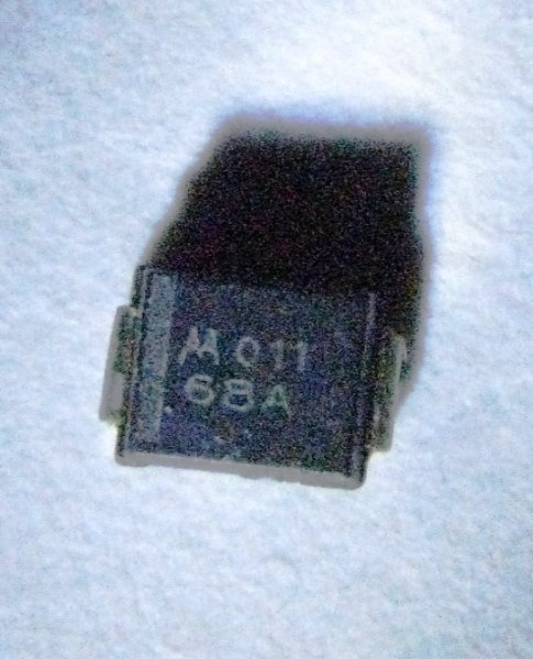

(#) nagy hoho hozzászólása Jún 24, 2011 /
A képen látható SMD diódát kellene helyettesítenem de ez a kódot nem találtam sehol. Tud valaki segíteni?
(#) pucuka válasza nagy hoho hozzászólására (») Jún 25, 2011 /
Szerintem ez lesz az
68 a.pdf
(#) pucuka válasza pucuka hozzászólására (») Jún 25, 2011 /
Vagy inkább ez, döntsd el.

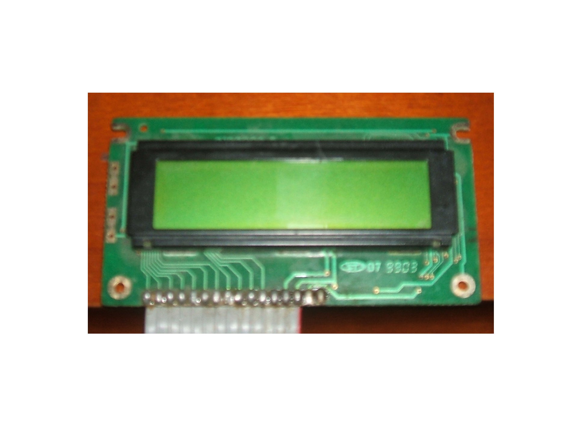

(#) lajcsi1975 hozzászólása Jún 25, 2011 /
Láttam hogy van-ez a topic így én is hoztam egy kijelzőféleséget , az lenne a kérdésem hogy a pin kiosztásra fel lehet hajtani ehez valamiféle leírást , és hogy konkrétabban ez csak egy kijelző vagy ez már akár programozható-e és ilyenek.
A gyártó oldalán annyit találtam hogy ez valami 12c serial bus, de erre sem találtam semmit.
Előre is köszönöm.

(#) nagy hoho válasza pucuka hozzászólására (») Jún 25, 2011 /
Köszönöm a választ, egyenlőre nem tudom mi lehet. A logó az a Motoroláé vagy más cég?
Motorolának tűnik, de a motorola nem gyárt, csak gyártat.
(#) tranzisztor válasza nagy hoho hozzászólására (») Jún 26, 2011 /
Miben és milyen helyen található ez az alkatrész?Mert a válszokat olvasva két külömböző alkatrész között kell választanod!
(#) nagy hoho válasza tranzisztor hozzászólására (») Jún 26, 2011 /
Hoztak egy panelt amin nyolc azonos áramkör van, mindegyikbe egy ilyen dióda. Az egyik dióda valami oknál fogva szakadt lett és cserére szorul.De nem tudom, hogy gyors dióda vagy schottky vagy esetleg suppressor. A panel állítólag valami telefon központban van.
(#) pucuka válasza nagy hoho hozzászólására (») Jún 27, 2011 /
Hány van belőle a panelon? Ha négy, akkor dióda, ha csak egy, akkor szupresszor.

(#) tranzisztor válasza nagy hoho hozzászólására (») Jún 27, 2011 /
Ez esetben a dióda környékét feltérképezném , hogy megértsem milyen funkciót lát el abban a kapcsolásban majd annak függvényében dönteném el a fajtáját!

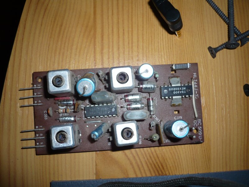

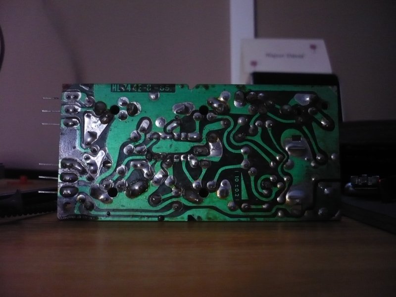

(#) golem hozzászólása Jún 27, 2011 /
Lenne a képen látható alkatrész.
Ez egy régi tv ből való erősitős része a hang hoz
kellene a segitség enek bekötésére a válaszotokat előre is köszönöm
(#) gkari válasza golem hozzászólására (») Jún 27, 2011 /
Ez egy hang KF és hangvégfok, a bekötést akkor lehetne tudni, ha tudjuk, hogy melyik TV-be való, de használni (ha működőképes) csak úgy lehet,ha KF jelet kap, vagy a TBA800 használható külön is, max.2W, nem igazán jó hangminőséggel.

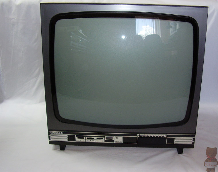

Ez egy Orion AT 1161 OC Mecsek
tv ből származik
(#) gkari válasza golem hozzászólására (») Jún 28, 2011 /
Kapcs.rajz:ORION AT 961-OC URANUS(ugyanaz), letöltés:Elektrotanya-ról!

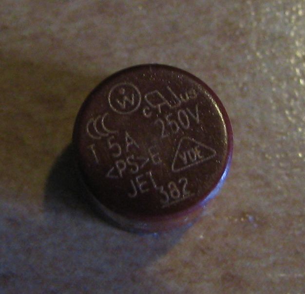

(#) greenpower hozzászólása Jún 30, 2011 /
Azt szeretném kérdezni a tőlem jobban hozzá értőktől hogy a kepén látható alkatrész mi lehet.
200W-os hálózatra visszatápláló inverterben van, egy vihar után adta meg magát. Két lábú henger kb. 5mm-es. Személy szerint túlfeszültség védelemnek tippelem, de a neten nem találtam a típusszám szerint (JET 382 250V 5A) hasonlót.
Előre is köszi a választ, sokat segítenétek.
(#) (Felhasználó 20218) válasza greenpower hozzászólására (») Jún 30, 2011 /
Szerintem egy mezei biztosíték, de nem vennék rá mérget.
(#) proli007 válasza greenpower hozzászólására (») Jún 30, 2011 /
Ez egy nyákba ültethető 5A-es lomha biztosíték lesz..
üdv! proli007
(#) mraulajos válasza greenpower hozzászólására (») Jún 30, 2011 /
Szerintem panel biztosíték.
